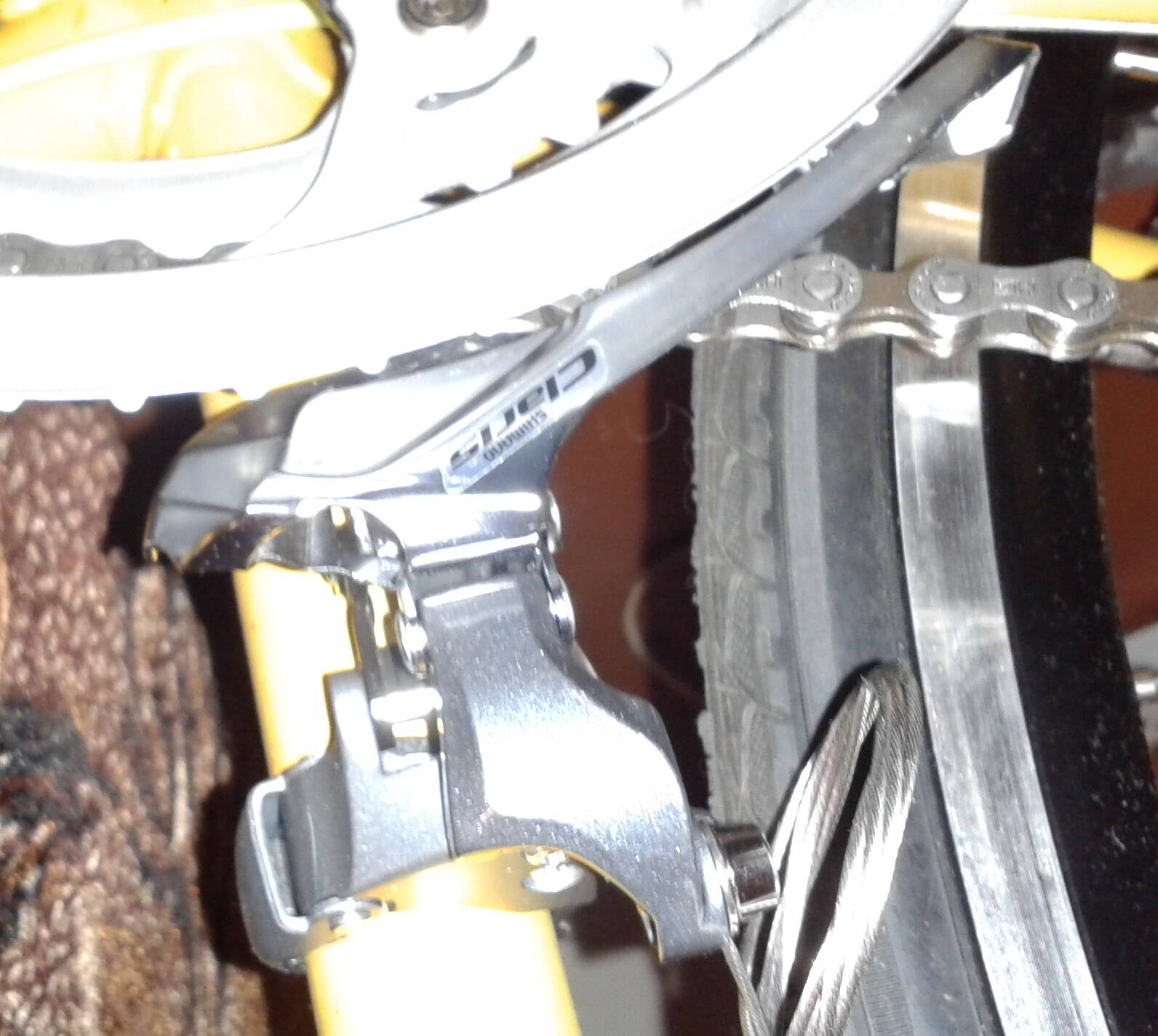

Здравствуйте ,уважаемые форумчане!
Помогите разобраться с проблемой.Собрал себе шоссейник на базе С.Ш.
Начитался форумов и рекомендаций,лишних вопросов старался не задавать!
В итоге получился не плохой аппарат,НО! установил передний переключатель Shimano Claris Fd2400
(я так понимаю это из новых ,выше Tourney,но ниже 105) Так вот,в этом переключателе очень тугая пружина,(я с трудом нажимаю большим пальцем при переключении на большую звезду,а при сбросе трос оказывается ослабленным как буд-то растянут!И еще на фото видно что трос с перекосом(это влияет на "туговатость" переключения???И еще,подскажите ,на моей раме С.Ш.маленькие бонки,в них можно впихнуть рубашки ,только предварительно обрезав верхний пвх слой ,это нормально???

Пружина как правило везде тугая.
Либо манетка хреновая, либо тросы+рубашки, либо проводка тросов и расположение бонок (одна из них самопальная, как я понял). Либо все вместе.
Проверяйте все, что нибудь точно будет не так.
Удачи.

Да ,верно,боночка из которой выходит трос самопальная -медная,и стоит она вертикально .а трос выходит под углом,но ведь раньше даже Tourney работал не плохо ,сейчас не с чем сравнить,может все-таки рычаг в переключателе мал??

Лучше не делать кишмиш из МТБ и шоссейной навески разных уровней. Конечно есть рабочие комбинации, безусловно. Но, как грица, во избежание...
Все равно, косяки в переключателе и манетке (раз новая) отбросьте, их быть не может. Дело либо в изначальной несовместимости, либо в хреновой проводке тросов.
может влиять (у меня на МТБ бонка приварена под углом,чтоб не заламывать трос )
+1 мал
нормально)

на всех недорогих сошейных шимано переглюках вплоть до сора адски тугие пружины, что бы когда купил 105 или тиагру видел и чувствовал за что в 3-5 раз больше денег. Я юзал сору 2200 и 050 думаю в новом 2400 тоже самое. Передний переклюк можно было оставить и хвз у меня на с-ш с манетками a050 х7ск на и моноблоками сора 8ск он замечательно работал.

Пружина там нормальная,просто ход МТБ манетки больше,чем шоссерного переключателя...поэтому и трос висит,и переключать туго...
