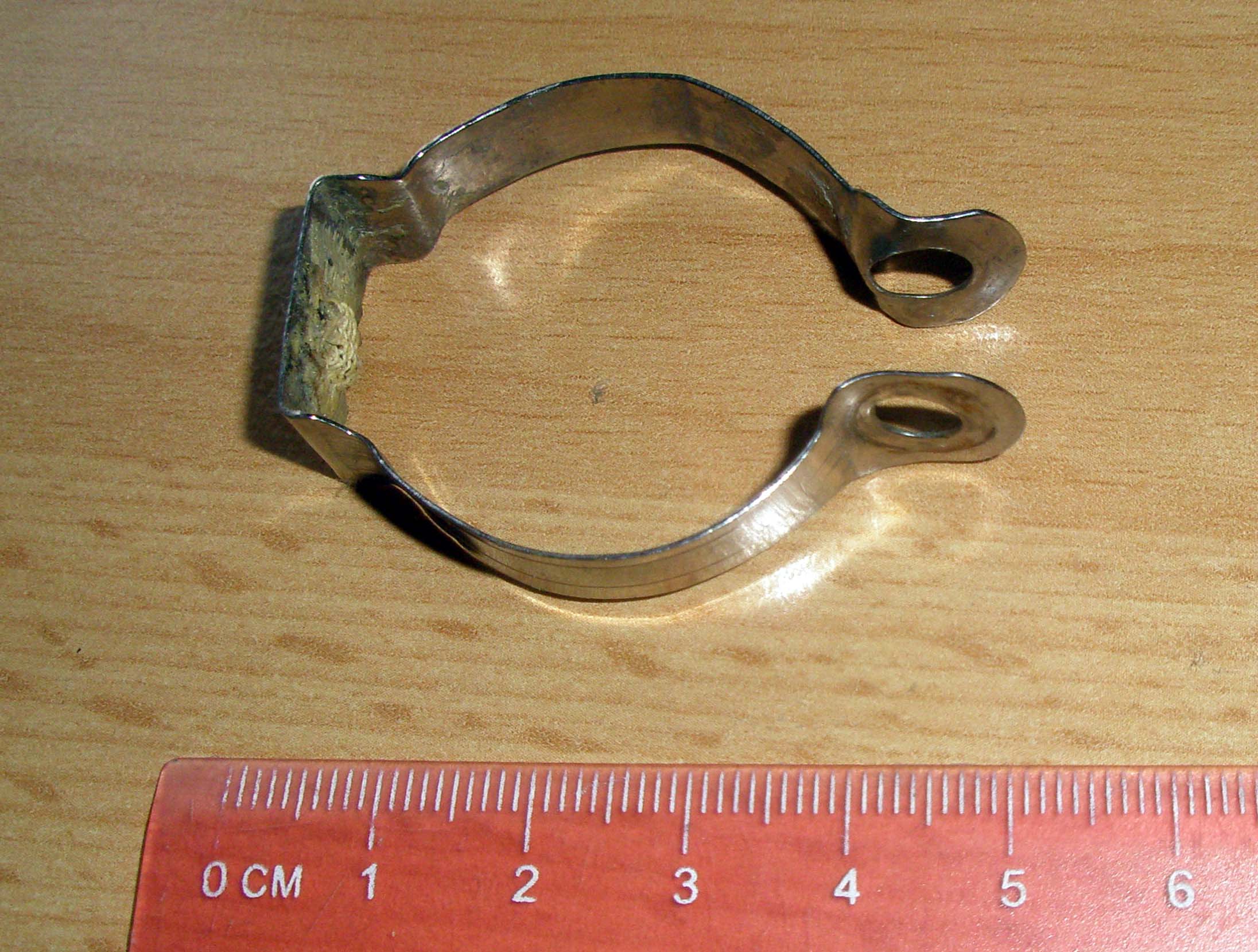

kupala
На пластиковые - плохая затея, будут шататься и ползти - сначала в бок, потом вниз. Советую сделать хомутки вручную из тонкого листа жести, на подобие вот этих заводских. Чтоб нецарапали раму, на всякий случай можно подложить полоску тонкой кожи или велокамеры. Закрепляются на раме винтиком и гайкой. Форма уголка выгибается изходя из размера и формы флягодержателя.

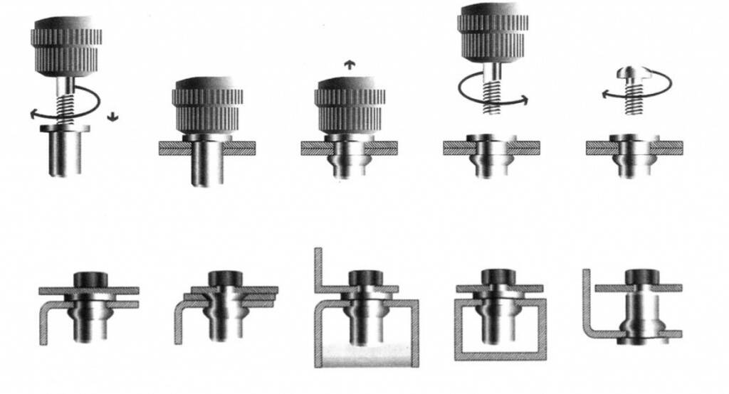

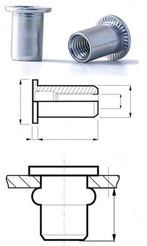

Такая штуковина:
gayka_zaklepka.jpg [ 92.25 КБ | Просмотров: 2139 ]
Для установки требуется специальное приспособление. Доступ с обратной стороны не нужен, всё ставится с лица.
Верхний ряд: способ установки рекомендованых гаек.
Шляпки бывают и потайные, не выпирающие наружу.
