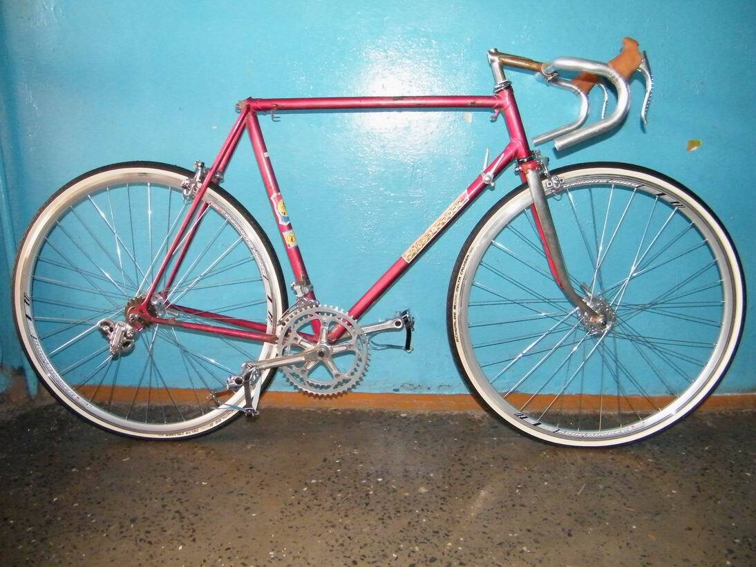

Ну что ж, приобрёл последние компоненты.. Ободная лента, болт фиксации выноса, люминевая каретка shimano bb-un55, неиндексная индийская цепь (макимально похожа на латвийско-совковые цепки), бонусом дали два замка для таких цепей. Ещё были новые родные болтики крепления звёзд системы к пауку (одного не хватало, остальные в разной степени ржавые) - их уже поставил. Нашёл прямой подседел 25 мм и крепление седла (в местном веломаге за копейки, кто бы мог подумать :wink: ). После долгих мучений с выбором седла решил поступить так - отдал отцу родное СШ седло для изготовления колодки и экспериментов с чепраком (он любит возиться с такими задачками :roll: ), а сам поехал на дачу и нашёл там седло с Альпины - Selle Royal Dolphin. Родная обшивка - дермантин, убита в хлам, но! Когда-то у меня уже витали идеи перетянуть это седло, и по этому поводу даже было надыбано почти полтора квадрата мягкой бежевой кожи. Но на тот момент началась учёба в другом городе, и вообще я велотему сильно забросил. Однако и седло и кожа сохранились) Спустя лет 10 всё-таки осуществлю задуманное))
Ещё была окончательная сборка вела. Фотки не делал, отличие от той, что вверху только в наличии седла. Вес получается 11.5кг. Можно заменить тяжёлое седло, стальной метеоровский вынос, обода с клинчерами на трубки (швальбы с камерами почти 2 кило, между прочим :shock: ). Посмотрим, может, и приду к этому варианту через сезон-два.

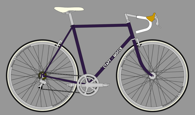

А ещё наконец-то нашёл нормальный велоконструктор - http://bikecad.ca. Возможности неограниченные, но для максимального результата нужны рулетка, уровень, транспортир и штангель, само собой. За полночи обмерил и нарисовал почти точную копию СШ с моим обвесом, примерил цвета и наклейки. Вроде неплохо будет :smile:
Поскольку покраска будет free of charge - подбиваем бюджет. 550 вечнозелёных. Рассчитывал на 250, но, как обычно, забыл главное правило кастомайзеров и реставраторов - расчётный бюджет проекта умножать на 2. Да, может и можно было купить какой-нибудь вел покруче. Но ведь так неинтересно))
Resize of DSC_0377.jpg [ 66.62 КБ | Просмотров: 2255 ]
Resize of DSC_0380.jpg [ 40.83 КБ | Просмотров: 2255 ]
Resize of 0 violet intense.png [ 226.73 КБ | Просмотров: 2255 ]

Идея с седлом хороша - уже не один Вы этим занялись, посмотрим на опыт. С цепью нифига не понял - если она односкоростная, то зачем? А если индийская, то она ещё хуже прибалтийских и китайских :unknown:
Аж жаль, что всякую кучу надстроек типа полной Джавы я манал... Хотя захотелось поробовать :)
Ну классно, раз освоили байккад - по-любому.
