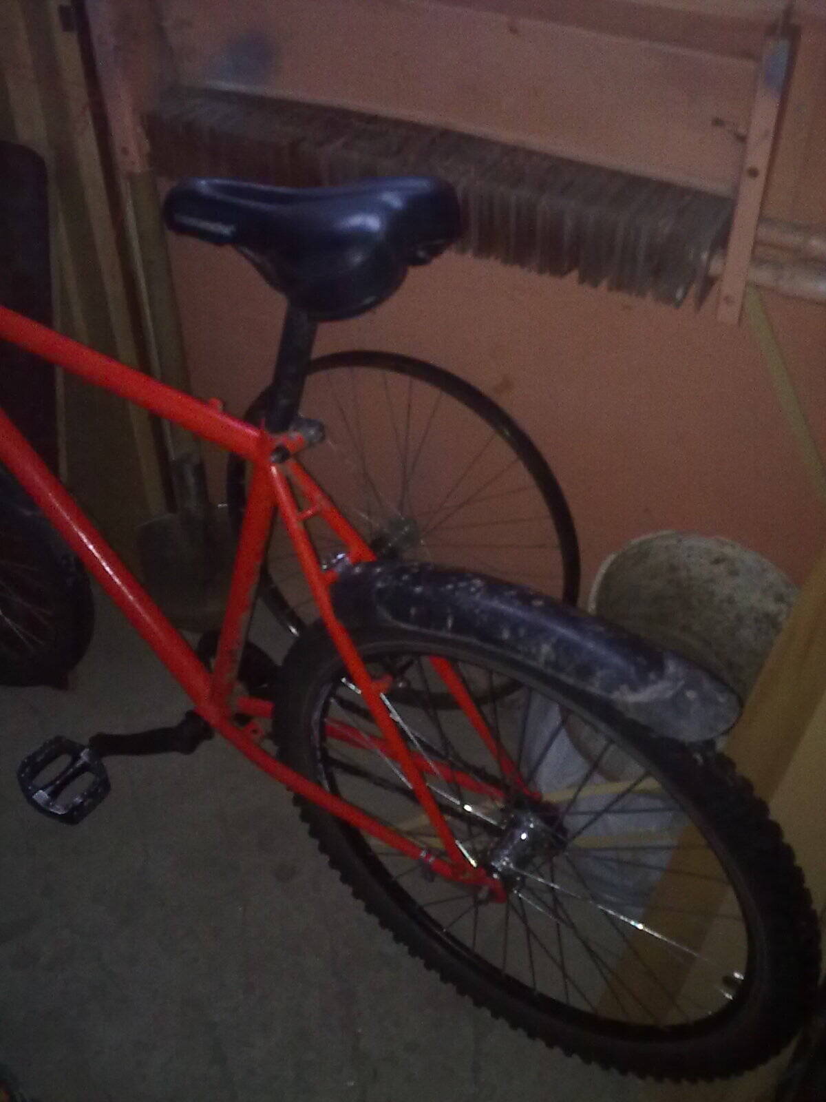

Розтав сніг, почалась грязюка, задумався над модернізацією щітків, проблема в тому, що задній щіток знаходиться дуже високо, і від крапель які летять з колеса захищає погано, поки що зробив так:
Фото0693.jpg [ 246.32 КБ | Просмотров: 1549 ]
Фото0691.jpg [ 190.63 КБ | Просмотров: 1549 ]
Фото0690.jpg [ 225.58 КБ | Просмотров: 1549 ]
Фото0688.jpg [ 255.67 КБ | Просмотров: 1549 ]
СообщениеДобавлено: 14.02.2014 22:13

раніше щіток стояв так
DSC01145.JPG [ 309.49 КБ | Просмотров: 1546 ]
