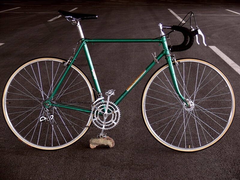

Доброго времени суток) Бульбаша примете?
Стал я три дня назад обладателем вот этого зверька
gallery/album.php?album_id=1539
За 10 баксов :twisted:
И встал у меня вопрос: а што ж с ним делать? (Вопрос относится, в основе своей, к навеске)
Пока видится мне три пути:
1. Оставить трансмиссию\тормоза как есть. Допилить и кататься.
2. Спилить всё с рамы и сделать синглспид на втулке "Торпедо" (есть у меня с таким хромом, уххх просто) и родным рулём.
3. Спилить всё с рамы и сделать синглспид на втулке "Торпедо" и буллхорном (знаю, где достать ещё баран. Страшно единственный пилить, а вдруг не понравится :oops: )

Самый конец 1980-х, похоже.
Ну, он комплектный, для начала можно просто на ноги поставить. Обода под трубку, по видимиому, Вам ни к чему - заменить на современные недорогие двойные да шины шоссейные прикупить.
Проверить, годится ли Вам сингл можно просто пустив цепь мимо перекидки. Заодно передачу подходящую подобрать, меняя звёзды.
А там видно будет - сами поймёте. Заводиться незадолго до весны с глобальными переделками и вкидыванием бабла, когда сами не понимаете, чего хочется - авантюра. Каждая фигнюшка за собой десят потянет - оно Вам надо?
При аереборке нужно беречь советские мелочи - клинья, подшипники и т.п. - сейчас таких не купите, а перевод на другие стандарты - гемор и деньги.

Пока, раз всё есть, буду пробовать первый путь навески.
Тут возникают вопросы.
Первый.
Переварит ли родной переклюк [album]http://tourist.kharkov.ua/phpbb/gallery/album.php?album_id=1539[/album]
28-зубую звезду с 6ск 14-28 мтб трещотки
http://dragonbike.by/treshhetka-shimano-mf-tz20-6-14-28/
или лучше взять 14-34
http://dragonbike.by/treshhetka-shimano-mf-tz30-6-14-34/
и обточить 34-зубую звезду и превратить в своеобразную защиту спиц?
Ибо следующая звезда на 23 зуба и её родной переклюк точно должен переварить.

A зачем красить-то? И так хорош. А эти все соединения малювать - лишнее украшательство, смотреться лучше врятли будет.
Мне нравится первый вариант - привести в порядок, настроить скорости, поменять тросики и их рубашки, перебрать там всё, почистить, смазать. И получится нормальный велосипед.
Обода будут такие черные (дешевле не нашёл 15-622 http://dragonbike.by/obod-28%E2%80%B3-mach1-road-runner-36h-15c-serebr/
На такой вот резинеhttp://dragonbike.by/pokryshka-rubena-28%E2%80%B3-28-622-flash/
Годится, иначе вопрос бы не стоял. Вон на заднем плане в сарае три Аиста ММВЗ стоят. Все синглы, все моей сборки, на всех прекрасно себя чувствую. Нет, вру. На раскладнике ухи коленями цепляю... Как-никак вел младшего брательника)
Мои запасы на данный момент позволяют заменить на нём всё, кроме фреймсета, во множестве вариаций, к счастью)

Да шо вы ему советуете свои двойные чугунные обода с не менее чугунными покрыхами? :smile:
Купи трубки Континенталь Гиро или Спринтер (сколько бюджет позволит), герметик Stan's, и будут у тебя отличная динамика, превосходная по сравнению с дубовыми клинчерами за 70 грн. амортизация и хорошее пищеварение, ведь твой вел будет в оригинале (во-первых) и в форме (вес вряд ли будет больше 10,5 кг).
Колеса не трогай, отмой, купи шарики Шимано и заложи нормальную смазку.
Смени чугунную систему на нормальную под квадрат, чугунный подседел на алюминиевый, чугунный вынос на алюминиевый (но только не ХВЗшный - хилые они).
Не вздумай ничего пилить и ставить Торпедо.
Рубена - говно. Обода - чугун. Бессмысленная трата денег при условии наличия родного вилсета.
П.С.: обода под трубки - двойные (все) и пистонированные (почти все). Так, на заметку.
Вот честно, даже такой относительно невинный текст с Вашим аватаром читается с угрозой в голосе :mad:
С Рубеной как повезёт. На мтб стояла - прошла, сцуко от силы сотни три, а там зубья просто с мясом даже не стирало, а отрывало, а вот на том же черном ММВЗ те же три года ходит дорожная и ничего, живая, подистёрлась только немного.

Не ставь, испортишь хорошую заготовку.
Такой забор нужно городить только если из исходников осталась только рама с вилкой и парой железяк.
Делай шоссейник, а не шушпанцер.
Рубена в принципе говно. Поймешь это когда покатаешь на приличной резине (Швальбе, Конти, Виттория)
