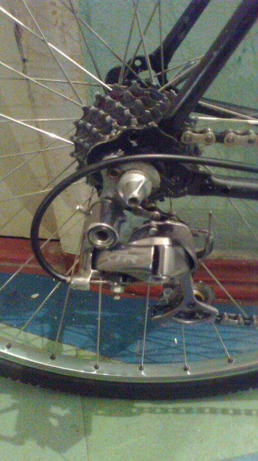

Начну с того что это не совсем крок, поскольку он не ХВЗ а когдато именитый Faggun, но только рама и вилка, а все остальное будет сборная солянка разных годов и производителей. Началось все с того что моей девченке шоссейник кажеться какимто диким и необузданым да еще и руль устрашающего вида, а горнячек оказался слишком громоздкимм и медлительным, вот и ищем золотую середину. Таки начнемс.
Рама, вилка и вал были разделены, отмыты и срощены обратно. И того:
рама с валом - 2870 гр. изящного хромоля, вроде нормуль;
вилка - 800 гр. того же хромоля.
Паралельно собираем колеса: заднее из обода мавик МА-2, втулки шимано ЛХ, причем ФН-М560, которая еще под 7ск. касету, самой касеты шимано ЛХ от этой же втули и какихто нержавеешных спиц и огорчаемся маленько 1396 гр. веса колеса с касетой. Так же извлекается из под вековой пыли обод Гипием мираж, втулка ХВЗ (единственная отечественная деталь) в которой меняються все потроха на шимано ЛХ и полируеться алюминевый стаканчик от ХВЗ. И с помощью какихто нержовских спиц от камповского колеса соединяються вместе и на весы - 944 гр.
Дальше простая сборка из непростых компонентов: - на колесика натянута кенда хан;
- вынос (оч не кошерный, но пока будем терпеть) зум с регулировкой угла;
- руль ГТ
- тормозные ручки шимано с какими резинками-пыльниками шогун, но довольно добротные, думаю из хорошой серии;
- манетки, оч старинные гдето с 80х ставились на первые У образные рамы, шимано деор СЛ-МТ62;
Первый день подошел к концу. Продобжение следует, ну и фотки тоже в продолжении.
Новый день несет новые дела и перспективы :)
Сегодня вельчик обзавелся рулем ГТ, тормозными ручками шимано, манетками деор, тормозами виенман с замененными задними колодками на трехкомпонентные от автора, раскладкой рубашек и тросов. Сейчас на готове лежат дерайлеры: передний шимано ХТ М735 и задний коротколапый шимано ХТР М960, так же система шимано М500 трипл с радостным весом в 733 гр.
День прошол и можно подводить итоги :)
Вел укомплектован, осталось только фонарь прицепить, но дома не нашлось крепления.
Последними штрихами стали: глагоб Зум, седло ВейксКинг (с очень гибким каркасом и мягкой набивкой), тяжеленными педалями 465 гр. какихто Шимано ЛУ998 (затертые, бывшие полуконтакты), цепью Сакс, хромолевыми эксцентриками Шимано, крюком Индекс для заднего дерайлера, подфляжником Автор, флягой Такс, подсидельной сумочкой Рошвел и самым интересным для всех кроководов - упорным хомутом Сакс харет.
Привес кажись великоват :( всего 10,5 кг. но замена выноса и педалей отнимет с пол кило так точно да плюс пол глагола отпилить... Короче при полном параде в 10 кг. вложемся.

2014-02-08-104_1.jpg [ 58.43 КБ | Просмотров: 2058 ]
2014-02-08-105_2.jpg [ 44.07 КБ | Просмотров: 2058 ]
2014-02-09-118_1.jpg [ 85.5 КБ | Просмотров: 1946 ]
2014-02-09-117_1.jpg [ 74.81 КБ | Просмотров: 1946 ]
2014-02-09-116_1.jpg [ 33.63 КБ | Просмотров: 1946 ]
2014-02-09-122_1.jpg [ 86.01 КБ | Просмотров: 1928 ]
2014-02-09-121_1.jpg [ 85.26 КБ | Просмотров: 1927 ]
2014-02-09-124_1.jpg [ 26.71 КБ | Просмотров: 1927 ]

Почти готовый вариант. Испытания будут попожжей, поскольку в таком снегу я на горнячке еле передвигаюсь зарываясь почти по каретку, а девченке на полусликах это совсем уныло...
Комментарий к файлу: Результат двухдневных трудов
2014-02-09-120_1.jpg [ 64.51 КБ | Просмотров: 1921 ]
