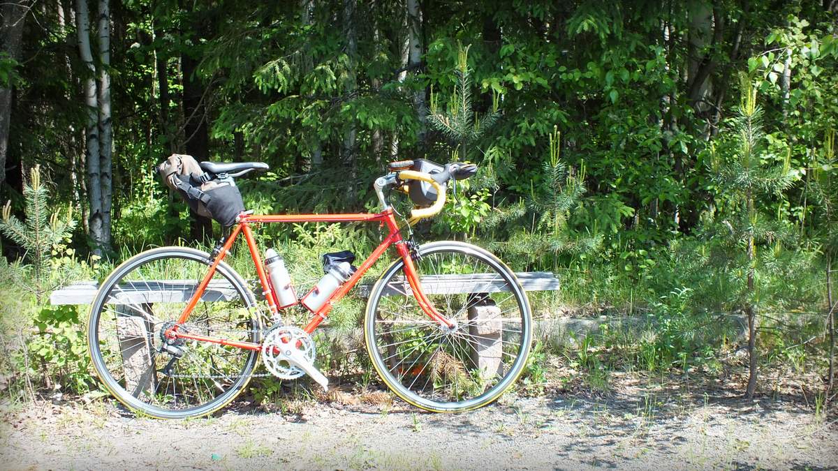

Обновки в сборе:
Колеса Шимано R501.
Система Шимано компакт 50-34/175.
Педали ВВВ шоссейные.
Передний переключатель Сора на хомуте.
Руль SR Road Champion (невероятно легкий, в руки взял, не поверил).
Вынос UNO. (как оказалось, лежак+родной вынос не равно комфорт)
Пистолеты Шимано 7ск.
Седло M-Wave.
Кассета - самосбор из шимановских звезд что оказались под рукой: 14-15-17-18-20-23-26.
Планирую попозже убрать 26 и поставить 21. А может и вообще полноценную кочерыжку соберу.
В итоге велосипед прилично похудел. Правда есть сомнения что весы точны, но в 10кг. влез. Задачи сбросить вес не было, просто подвернулась выгодная оказия. Грех было не воспользоваться.
На фото без лежака и с родным седлом.

Слишком красный.
Пистолеты — это которые новые "Турней"?

Тут скорее в 11 кг влез, судя по компонентам.
И да, правы были те, кто говорил, что подседельная сумка испортит вид любого велосипеда :smile:
Окончательно решил такую не брать.
Если риальна нужно перевозить какие то грузы то лучше купить багажник (если не сильно тяжелые грузы, то консольник) и нормальную, не вызывающую рвотный рефлекс сумку и убрать всю эту порнографию, что под седлом и на руле. Все ИМХО, конечно.
А вообще вел правильно собран :smile:
Как только будет найдена нормальная посадка, можно будет сменить вынос на нормальный, нерегулируемый.
Кассета - бяка (в плане расчета).
Бери кочерыжку или близко к ней. На компакте - самое то.
У меня вот 12-25 десятка стоит, немного жалею что не нашел за нормальные деньги 12-23 - очень была бы кстати звезда на 18 зубов (то есть участок 15-16-17-18-19, как правило, самый ходовой).

По пунктам:
Очень не люблю возить что то на себе, даже мелочи. Лежали в заднем кармане джерси ключи от дома, и завалился на скорости, скользил на боку-спине. Самые плохие болячки были от ключей, а не от асфальтовой болезни. С тех пор на себе вожу только если что то из одежды. Задняя сумка уродская, знаю. Хапнул со скидкой 50% ибо туда насос влезает. Буду искать подходящий по виду вариант. Но вообще эти фото из "соло-бревета", пришлось навешать, там фотик половину места занимает. Обычно обхожусь.
О кочерыжке задумался только после установки компакта. И то, хоть и говорят мол Карелия - плоскач, а фиг там. Затяжных тягунов нет, а местами попадаются такие торчки, что с системой 53-39 и о 28 звезде задумаешься. Специально на страве посмотрел профили моих частых поездок - в основном градиент смешной, а максимальный 29 и 34%. С компактом посмотрю как будет получаться, колени важнее.
Пистолеты брал на пробу, стоили дешево, как раз в духе велосипеда. Приближаюсь к 1000км., проблемы еще не вылезли. Специфичные, но типичные для старых Шимано. Ход рычага большой, но не напрягает, рычажок сброса слишком близко к тросику, хотя привык уже. Положение рычага регулируется винтом, а не прокладками, регуляторов натяжения троса нет. В общем удешевлённая конструкция, но по самой работе не могу сказать что почувствовал разницу с Тиагрой.

Юрий Краев
дык я и не говорю что на себе все возить. Мне тоже противно кучу всякой мешающейся фигни иметь в одежде.
Но у меня сложилась концепция перевозки всякой фигни:
Два флягодержателя, одна фляга используется по прямому назначению, а вторая служит контейнером для микронасоса, очень легкой запасной (65 г) камеры, замочка для цепи и набора бесклеевых заплаток на случай прокола двух колес сразу, или другого варианта. Сверху сую кусок полиэтилена с воздушными пузырьками чтобы все внутри не гремело и не портило тонкую камеру. То есть сверху вполне легко пристроятся ключи.
Деньги располагаю внутри затычки торца руля - они там защищены от воды и никогда не потеряются.
А если нужно перевозить много груза то я уже предложил багажник.
Сумки - ацтой.

Такой вариант я пробовал (даже присматривался к специальному контейнеру для барахла в виде фляги) и пришел к выводу что это мне не подходит. Езжу подолгу, без 2 фляг никак. Правда с лежаком появилось место для еще одной фляги, посмотрим.
К чертям багажники, сумки рулят. Для кучи барахла у меня такая - Изображение
