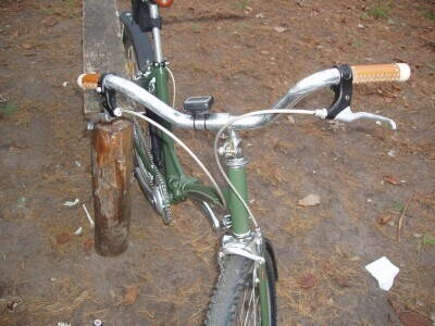

Ребята, вот на этот руль http://cgi.ebay.com/ws/eBayISAPI.dll?Vi ... TQ:US:1123 встанут тормозные ручки от МТБ?
или туда встанут только какие-то специальные тормозные ручки?

Siapa
Ээээ...., а тормоз какой?

А тормоз какой, разве имеет смысл быть?
Или U-Brake ставится только с шоссейными ручками, V-Brake только с МТБ ручками?
Именно.
Ручки под клещи и кантеливеры - это одно, под V-брейк - другое. Статей полно по велосайтам. В том варианте, что Вы придумали, получится недопустимо большое усилие для торможения. При обратной комбинации - недопустимо большой ход - вплоть до невозможности заблокировать колесо из-за упора ручки в руль. Рычаг у них разный.
Развёртка дырку раздалбывает отверстие увеличивает. В основном, применяется для чистовой обработки отверстий в точный диаметр. Например, нужно отверстие 26,25 мм. Так его сверлят сверлом на 26, а потом проходят развётркой уже точного диаметра. Но и просто увеличить диаметр можно - как я это и делаю. Вот обычная, на один размер: https://encrypted-tbn0.gstatic.com/imag ... D0UGsiI1-E

[quote="kisa"][/quote]
Спасибо!
А не подскажите еще, сколько посадочный диаметр у МТБ ручки и у шоссейной?
И всетаки МТБ ручку к тормозам-клещикам гикак не поставить?(((
СообщениеДобавлено: 10.02.2014 20:07
Крепление шоссейной ручки обычно допускает и 22 и 24 мм. А МТБ обычно "одноразмерные". Те, что попадались мне, были на 22.
Поставить можно - я ставил на этом. Один из гостей как-то на тропинке за бабкой с кравчучкой тормознул. Кустами тормознул - тормоза бесполезны почти. Он думал, что тросики одновременно оборвались :) Привык к хорошему велу... Да и у меня, пока до магазина доезжал, особенно в выходной, когда людей много, пальцы болели. Так это дачный алкобайк. В городе с такими лучше не появляться.

kisa
А вообще почему лучше не ставить МТБ ручку к U-брейк тормозам?
Потому что натяжение тросика нето или что?

Вот человек както поставил ведь ручки не шоссейные)
СообщениеДобавлено: 10.02.2014 22:55
...Статей полно по велосайтам. В том варианте, что Вы придумали, получится недопустимо большое усилие для торможения. При обратной комбинации - недопустимо большой ход - вплоть до невозможности заблокировать колесо из-за упора ручки в руль. Рычаг у них разный...
Ручки на "Стальном Олене" ↑ и та, что я для примера сфоткал со своей развёрткой - под кантеливерные тормоза. У них соотношение плеч рычагов такое же, как у шоссейных под клещи. Они не годятся для ВиБряков.
http://lmgtfy.com/?q=%D1%82%D0%BE%D1%80 ... 0%B9%D0%BA - первая же статья :D
