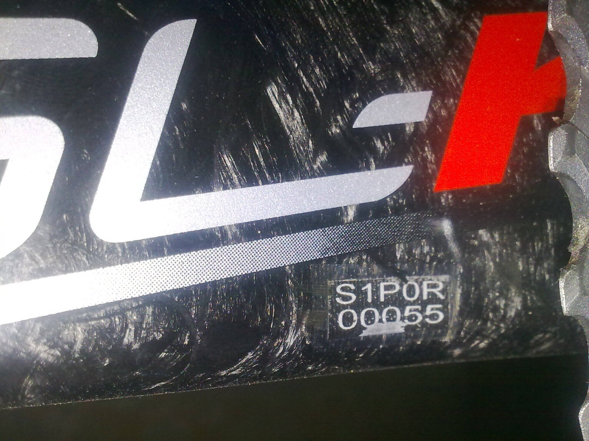

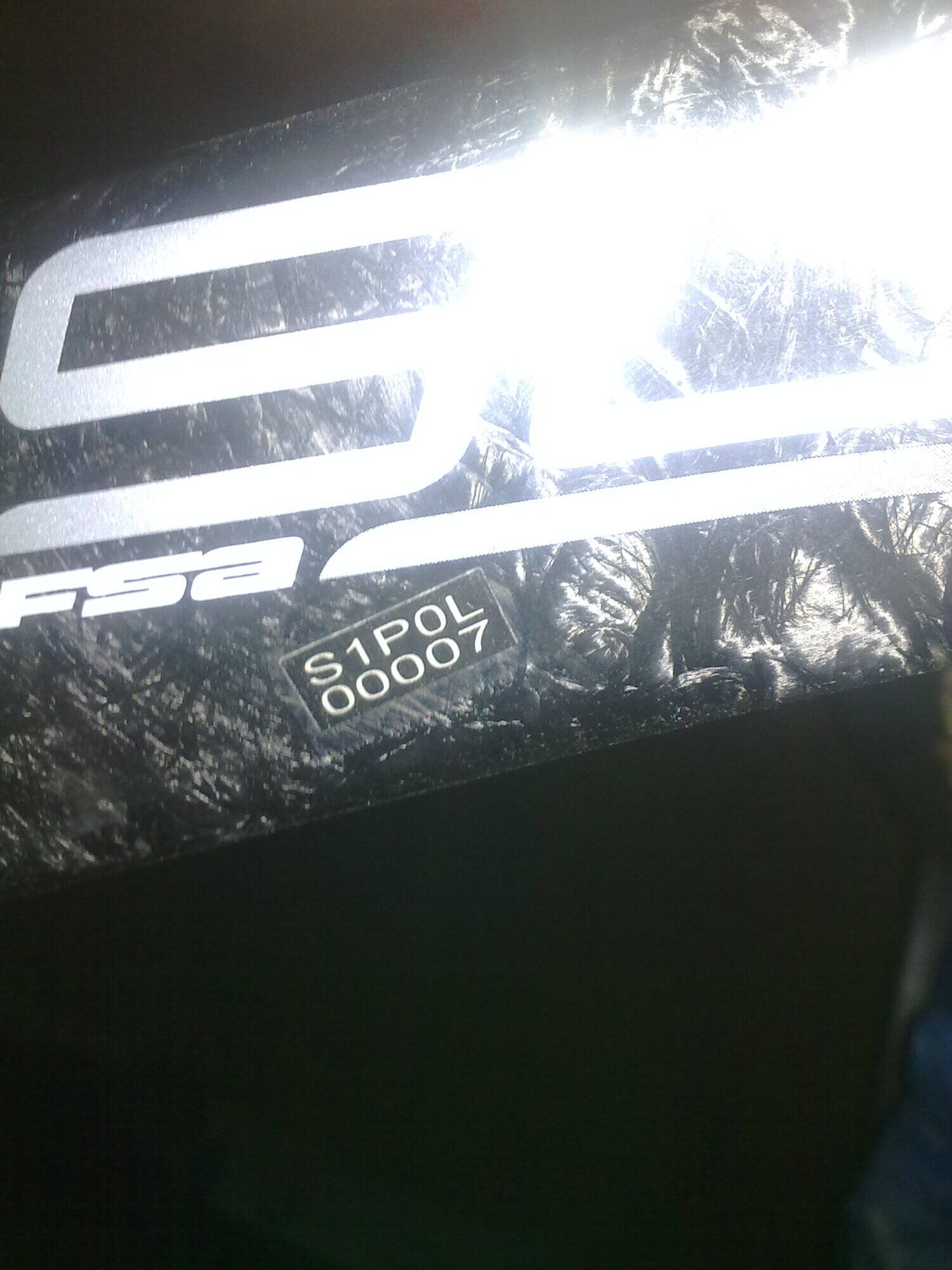

Сообщения: 54
Город: Нежин
Зарегистрирован:06.09.2011
слк, брал тут на форуме
18022014489.jpg [ 524.6 КБ | Просмотров: 2285 ]
18022014491.jpg [ 469.68 КБ | Просмотров: 2285 ]
18022014493.jpg [ 307.19 КБ | Просмотров: 2285 ]
а можно для честности фото на весах спереди и такой же ракурс сзади, потому как эти фото ни о чем не говорят
СообщениеДобавлено: 19.02.2014 00:25
Сообщения: 54
Город: Нежин
Фото сделать могу, хотя не вижу смысла, я не продавец. С весами сложнее, так как шатуны на веле+весы искать надо

СообщениеДобавлено: 19.02.2014 00:34
Сообщения: 435
Зарегистрирован:24.04.2013
ну хотя бы спереди, что бы видно было звезды и шатуны целиком
