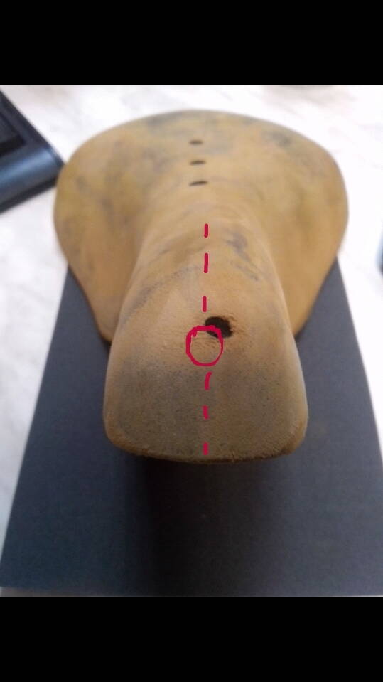

получил седло, состояние хорошее и комплектация полная, но один косяк все-таки есть~ не получилось у них сделать дырку по центру(не пойму как так промахнуться можно было) . хочу проковырять её к центру (чтоб смотрелось красивее) ,в разумных пределах, без фанатизма, так чтоб в глаза не бросалась эта асиметрия , шляпки новой заклепки должно хватить чтобы закрыть дыру. я думаю, что эта заклепка держит кожу в продольном смешении, а боковые в поперечном. то есть не будет ли крышка ёрзать влево вправо если дырку больше сделать? поможите советом коли не прав
есть ещё вариант сделать заклепку эксцентриком и тем самым компенсировать этот косяк
или можно новое отверстие просверлить, подальше от старого, а старое зашпаклевать, вроде того как намешать кашицу из кожи и клея (не знаю делается так или нет) и замазать.
или самый простой способ? ~ не заморачиваться

Увы, распространённое явление. Прямо с таким перекосом шкуры мне не попадались, но.. Короче, когда у меня железный каркас не совпадает со шкурой, я пересверливаю каркас ( у меня почти не было комплектных сидух :) ). А шкуру трогать стрёмно.
попробуй кожаную крошку (помельче) из под напильника + суперклей (цианоакрилат)
оставь передок только на боковых заклепках

При натяжке шкуры только на боковых заклёпках железный носик, бывает, стремится "задрать нос" - на одной сидухе мне пришлось даже ставить две верхних заклёпки одну за другой.

kisa, таки да,
в данном случае тоже 2 придется - одна декоративная, одна несущая.

даже представить страшно смешивать супер клей с чем-то. :) один раз приклеивал зеркало на лобовое стекло, естественно приклеил палец к стеклу. полчаса просидел в позе шимпанзе, с мучительными стонами отдирая кожу с пальца :) . прикольно будет седло к пальцу приклеить )))
но вообще считаю этот вариант имеет право на жизнь
а только с боковыми заклепками как-то не очень
KISA . на вашем седле вытяжные заклепки?

Кстати действительно, можно не заморачиваться надёжностью этой кривой заклёпки, сделать её какую-то декоративную (хоть с эксцентрической шляпкой), а нагрузку пусть вторая держит.
Да, у нас в волшебном магазине "Солди" есть медные вытяжные заклёпки. Так же есть алюминиевые вытяжные - сами тонкие (4,8) а головки диаметром 12-16 мм. Те и другие смотрятся на сидухах не так убого, как стандартные алюминиевые. К сожалению, медных с большими головками нет :(
Эта сидуха стоит на Табуретке в процессе обкатки - вообще она для дачного вела. Но очень удобна и смотрится значительно лучше, чем на фотке (краску из углублений возле заклёпок специально оставил - седло на этот вел). Так вот на табуретке глагол самопальный - головка от заводского впрессована в нерж. трубу. Дополнительно фиксируется эпоксидкой, и совсем дополнительно - болтом, который торчит на фото.

Я варіант шпакльовки пробував, але тільки на меньших дефектах навколо закльопок. В "ноль" не виводив, так примарафетив - сезон відїздило не відвалилось :yes: !
було
в процесі
після
але ваш спосіб
