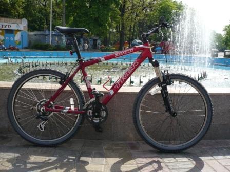

Велосипед Trek 3700
Цвет: красный
Год : 2007
Технические характеристики:
Рама: 1032 Trek Alpha alum
Задний треугольник: 1032 Trek Alpha alum w/repl hngr
Вилка: RST OMEGA-T7, ход 100мм, пруж-эласт, регулир, шток 28.6мм, под V-BR/Disk, черн.
Рулевая колонка: VP-A76C-TK AHS semi-cartridge, Bontrager top cap
Шатуны: Shimano FC-M411 Alivio 44/32/22T, черн. 175мм, с болтами
Каретка: VP-BC73 cartridge 73x124.5
Передний переключатель: Shimano FD-C050
Задний переключателть: Shimano Acera RD-M340-1
Шифтеры: Shimano EF50
Кассета: Sunrace MFM 4S-7CV 7spd 13-34spd
Цепь: KMC Z51
Передняя втулка: Joytech JY-751DSE 14x36H STEEL Q/R
Задняя втулка: Joytech JY-752DSE 14x36H STEEL Q/R
Передний обод: Matrix 550/36h/blk anod/brushed CH-17
Задний обод: AlexRims DH19 26" 36 отв
Спицы: 14g/black , Stainless
Нипеля: 14g/brass
Задняя покрышка: SPECIALIZED RESOLUTION 2.1
Передняя покрышка: Schwalbe SMART SAM 2,1 в версии SPORT
Передний тормоз: Shimano - BR-М421
Задний тормоз: Shimano - BR-М421 (колодки:Ashima - AP-65CV 3-х цв картридж система)
Тормозные ручки: Shimano EF50
Педали: Wellgo LU-984T 9/16" CRMO AXLE 1-PC RESIN
Руль: BONTRAGER APPROVED (YC-S124PP) 30mm RISE STEEL
Вынос: Ritchey Comp 110 mm (KELLYS KBIX PRO-RACE 130mm)
Грипсы: Bontrager Select 250829
Заглушки на руле: Trireed 0101F PVC
Седло: Selle Italia - XO TransAm (Bontrager Sport ATB VL-3047A )
Подсидельный штырь: Bontrager Approved TKP-03, 31.6
Первое что заменил так это были шатуны, по причине, того что согнул их об свою же ногу, када удар пришелся в оную, при торможении....
Второе был заменент задний обод, после не совсем удачного прыжка через припятствия, точней его приземления.... одинарный обод был согнут :( вел аж не хотел катица, пришлось ташить на руках, до магазина.....
Первых 2-е причины были необходимость, а теперь потому что хотелось повысить скоростные характеристики и более эфективное торможение......
Третье замена тормозов задних..... по моему субьективному мнению гараздо четче и более послушней стало торможение после родных Tektro....
Четвертое замена вилки, не знаю просто на родной вечно болели руки, решил заменить на более лучшую и с большим ходом вилку.....
Пятое это все была мечта удленить себе посадку, чтоб можно было наконец то как говориться леч на байк, вот и купил вынос 130 мм, после этого у меня получилось на одном спуске разогнаться до 58 км/ч, а до этого на том же получалось не более 52 км/ч, ну не знаю, правда может так получилось случайно .... :P
Шестое седло, вообще чисто случайно поменялся с одним человеком..... на свое родно, ему понравилось, а мне как бы его седло понравилось ( Selle Italia - XO TransAm)..... :oops:
На веле накатал где то всего то 2000 км за сезон....
и вот последняя замена это поставил покрышки другие Schwalbe SMART SAM
вообщем вот такой мой любимец..... :P
Комментарий к файлу: Вот первая фото, после привоза вела из Велопарка ;)
Фото_159.jpg [ 153.69 КБ | Просмотров: 3543 ]
P1020269.JPG [ 48.77 КБ | Просмотров: 3453 ]
P1020271.JPG [ 44.17 КБ | Просмотров: 3397 ]
Комментарий к файлу: и вот еще пару фоток...
P1020270.JPG [ 43.67 КБ | Просмотров: 3416 ]
Комментарий к файлу: Вот как он выглядит сейчас.....
P1010890.JPG [ 33.46 КБ | Просмотров: 6353 ]

Благодаря Zin'у и его весам узнал вес байка..... :beer:
он оказался не так уж велик.... (я чесно говоря ожидал больше 14 кг вес)
при этому в период эксплуатации байка, были заменены звезды на 44-32-22, что снизило вес и дало возможность эксплуатировать чаще 44 звезду.
так же был заменен вынос:
вместо KELLYS KBIX PRO-RACE 130mm
стал RITCHEY COMP 110 mm.
Резина теперь стоит: перед Schwalbe SMART SAM 2,1 в версии SPORT
зад. SPECIALIZED RESOLUTION 2.1
ЗЫ: принимаються советы по облегчению, ну и соотвественно критикуйте если что не так :wink:
Комментарий к файлу: вот такой его вес
P1030432.jpg [ 47.87 КБ | Просмотров: 3381 ]
