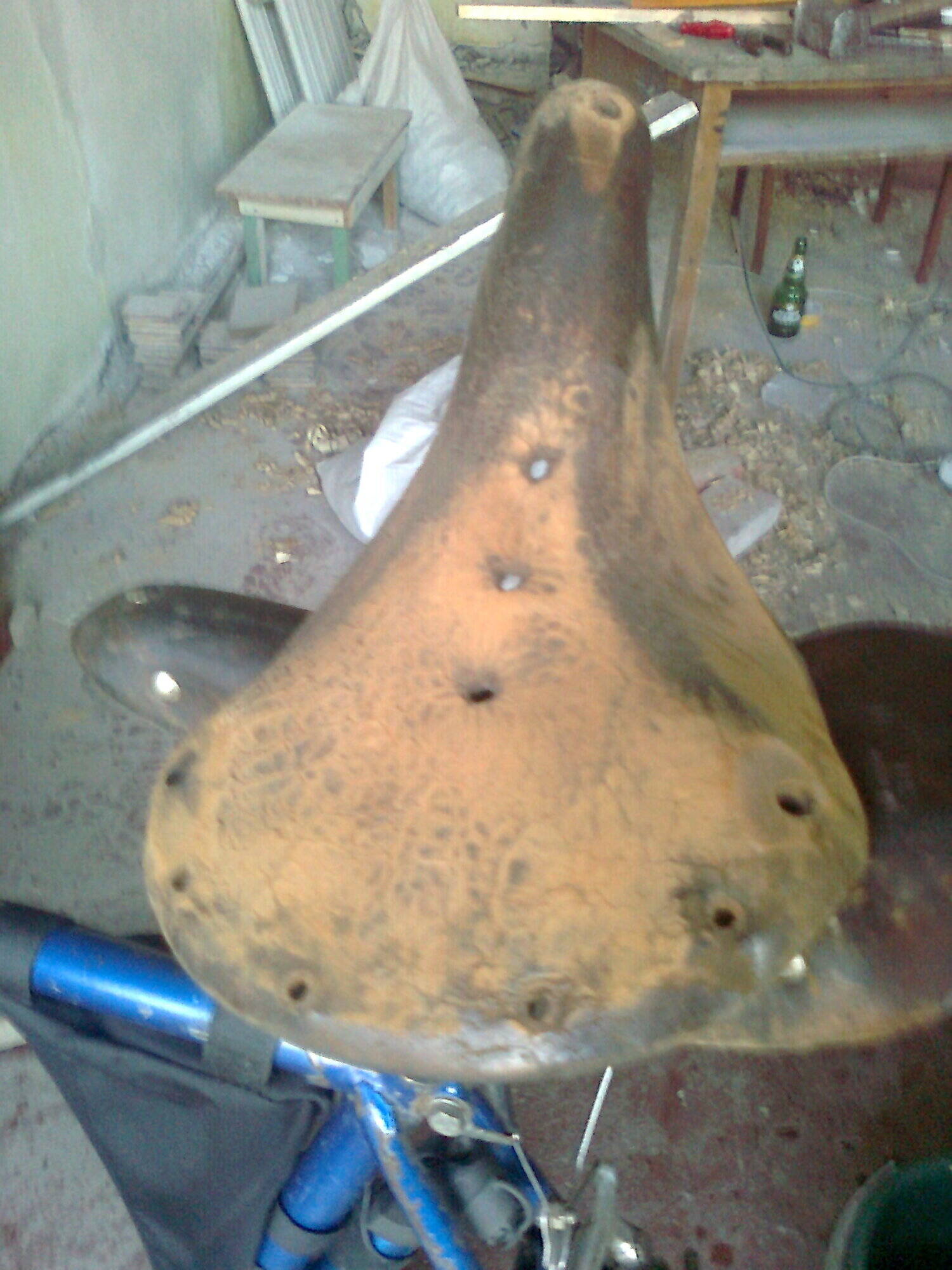

нашел таки седло кожаное ХВЗ, едет сейчас из Севастополя, верх вроде ни чего, а вот с креплением мало мало проблемы, но заехал сегодня на барахолку местную (продают книги, всякие ложки, вилки, инструмент ржавый и за 10 грн выхватил такое же седло, с убитой кожей, но нормальной металюгой, снял кожу, а все заклепки, направляющие и замок забросил отKisaть :oops: в раствор лимонной кислоты.

DedMur писал(а):
...заклепки, направляющие и замок забросил отKisaть :oops: в раствор лимонной кислоты.
:ROFL:
Хотя это лишнее. Заклёпки там почти одноразовые. Особенно если стальные хромированные. Медные хромированные итак не ржавеют - толко вытираются, им та кислота до.. эээ... тыльной части :D
Каркас оцинкован, после непродолжительного откисания (с бульками) в кислоте, цинк красиво слезет до голой стали. Потом её срочно нужно чем-то защитить, хотя бы краской.
Кстати, пока не забыл - в некоторых случаях заднюю видимую часть каркаса - рельсы на их L-образном участке - прикольно затянуть кожей. Прикладывал - неплохо. Только в Вашем случае, с облезшим цинком, перед этим их всё-таки лучше покрасить чем попало от ржавчины.
Все эти танцы с кислотой имеют смысл фактически ТОЛЬКО на хромированой голой стали - без подслоя меди и никеля. Когда сквозь хром проникает вода, сталь ржавеет и лезет наружу через те же поры хрома. Если технология соблюдалась, и под хромом есть что-то ещё, оно и не ржавеет даже, только вытирается или царапается.

Клепки вроде как точно в хроме :yes: и задняя часть седла, рельсы и замок наверное оцинкованы... Завтра оценю результат.
Седло было в таком замшевом чехле рукотворном.

Сегодня получил долгожданное седло и сразу же перекинул кожу на рамку с седла донора, установил :oops: Рамка и замок, заклепки пролежав двое суток в растворе лимонной кислоты приобрели вид "как новые", что очень порадовало. На фото видны разводы - это слежалые остатки замшевого чехла, перед поездкой надо будет куском джинсы сверху "шлифануть", сама кожа целенькая и радует состоянием если бы не чуть коцнутая рамка (которую можно вылечить сваркой), то седло пришло в состоянии - ставь и едь :yes: Заклепки хоть и позиционируются как одноразовые, прекрасно расклепались и удерживают кожу на рамке.

Визуально кожа этого седла похожа на самую правильную, что мне попадалась. Напоминает... чуть ли не пластик, но оно кожа :). Она...эээ... как бы твёрдая, но упругая на изгиб. При ремонтных работах такую (даже мокрую) наждачка почти не берёт - только краска сдирается. Если это так - повезло.
Мне попалось такое седло, краску отодрал, немного пропитал саламандровской краской и т.д. Для дачного вела одного. Но с удовольствием недельку погонял на нём на фиксе в городе.
 Заголовок сообщения: Re: Крокодил?
СообщениеДобавлено: 15.03.2014 19:47
Сообщения: 347
Город: Горловка
Зарегистрирован:15.02.2014
Да - именно такое седло мне и попалось :twisted: часа полтора шкурил его, шкурил, потом ветошью шлифовал (насадка на дрель), потом начало быстро темнеть, а проводку я еще не сделал, поэтому почти на ощупь нанес какой-то воск обувной (кремового цвета, из баночки выковыривается с трудом, но от тепла ладони начинает таять) из баночки на седло (довольно приятное занятие) и оставил до завтра.
Седло на рамку седла натянул "в звон", для того, что бы прогнуть кожу надо сильно надавить рукой на седло иначе как деревяшка :yes: Но при езде гораздо комфортнее того же "аванти", 32 км на нем сегодня проехал. Родное седло все же пока комфортнее для меня, но это седло не дает, так сказать, расслабиться - хочется на нем вкручивать и вкручивать, родное седло больше на вальяжный, неспешный лад настраивает :yes:
Да и краска с трудом сдиралась с седла :yes:
