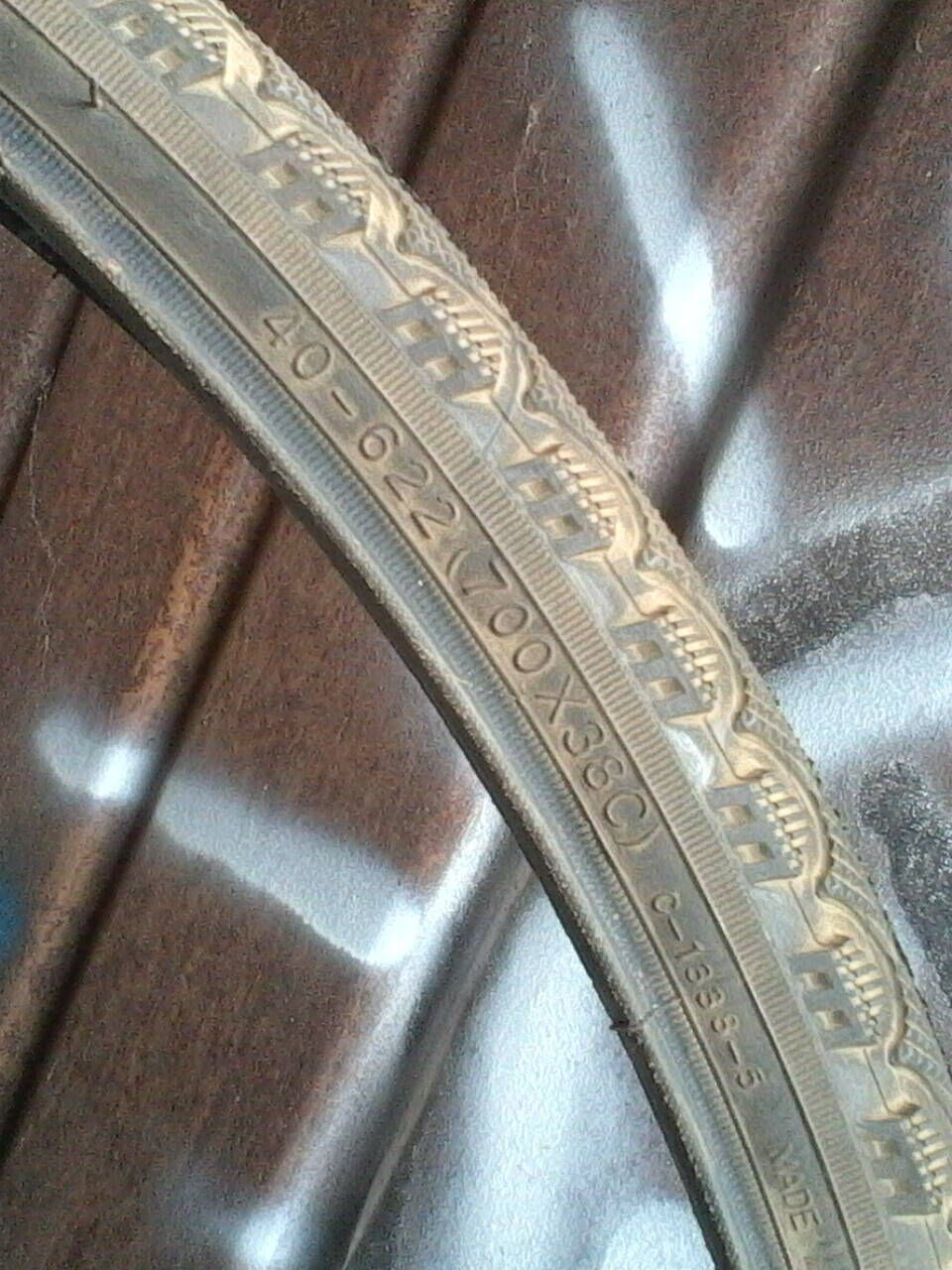

Пришли новые колёса! Сразу примерял! Переднее вошло как родное, у заднего немного разогнул перья руками(примерно 2 см). Родной переклюк бегает по звездочке со 2 по 6 передачу.
При ближайшем рассмотрении заметил, что люфтят шатуны на педалях. Снял их, разобрал каретку,удалил старую смазку (которая пахнет детством :-P ), всё промыл, протер, набил новой (нанотехнологичной :ROFL: ), отрегулировал затяжку оси,законтрогаил, поставил шатуны и расклинил педали. :twisted:
Снял переклюлатели поставил их отмачиваться.
Пока нашёл (в гараже) вот такие покрышки.

Покры зимние :D толстые, грубые - кайфа не будет,вел "к асфальту прилипнет", как МТБ. С другой стороны - чё б не покатать, зато потом разницу почувствуете - когда потоньше дорожные поставите, да под давление поболе...
