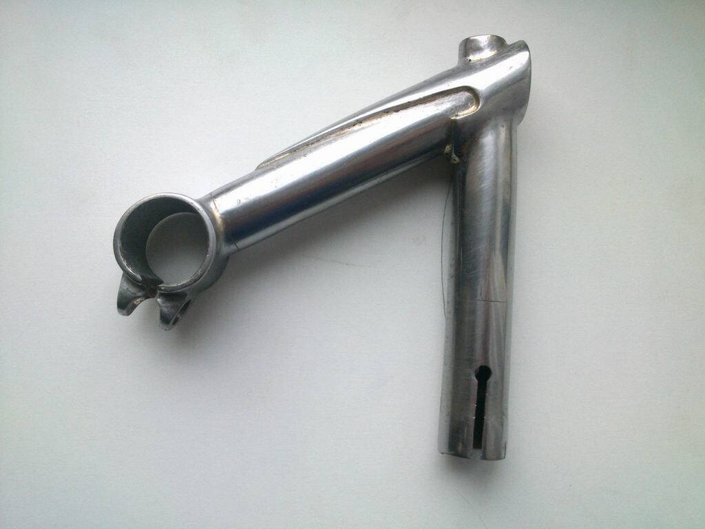

Уже делаю, ага)) Напомню, выглядел он вот так:
Resize of DSC_0444.jpg [ 94.56 КБ | Просмотров: 3169 ]
Ободрал ржу и остатки хрома дремелем с корундовой насадкой, потом вручную зашлифовал шкурками 120, 320, 1500. Сейчас вынос выглядит вот так:
Resize of DSC_0451.jpg [ 57.88 КБ | Просмотров: 3169 ]
После 1500-й кое-где стали видны царапины от корунда, надо перешлифовать эти места по-новой. Попутно заготовил все компоненты и приспособы для обмеднения. Про это отдельный пост будет, скоро уже.
