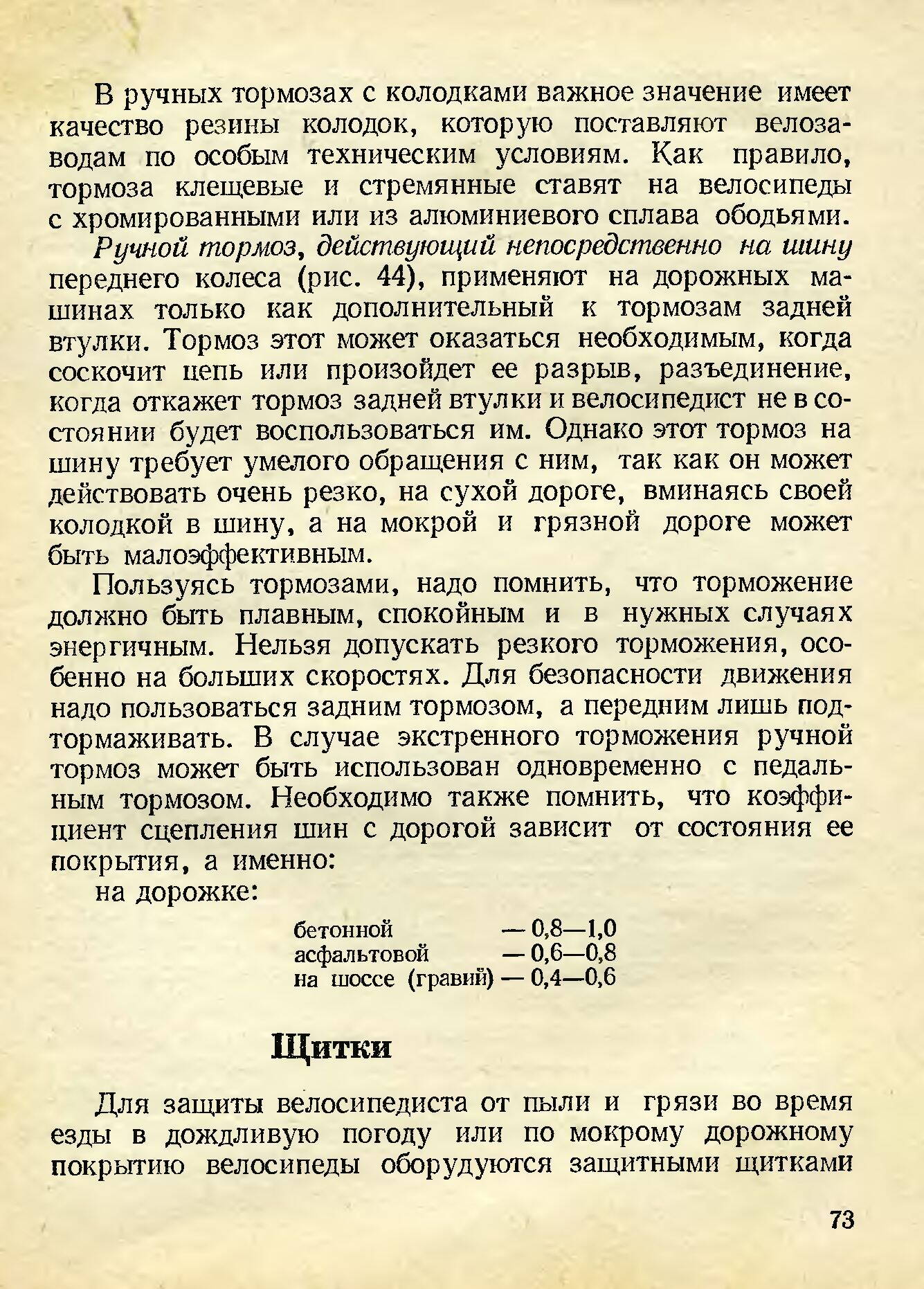

Восстанавливаю свой велосипед, большинство недостающих деталей уже нашла, даже те которые не ожидала) Остался багажник, педали и тормоз. С последним проблема) Как такая система хоть называется?) и вообще кто нибудь из тех кто в теме видел такие в современном мире?) На фото образец

О темка к нам в крокодиловодство переехала.
Если не ошибаюсь, тормоз называется башмачный.
Самому такой юзать не приходилось, но по одзывам колег штука довольно коварная. Качество торможения сильно зависит от погодных условий. От никакого в дождь, до перелетов через руль по сухому.
А вел - мечта :D
З.Ы. Нашел вырезку из умной книги по этому тормозу
p0072.jpg [ 462.54 КБ | Просмотров: 4110 ]
p0073.jpg [ 561.77 КБ | Просмотров: 4110 ]
