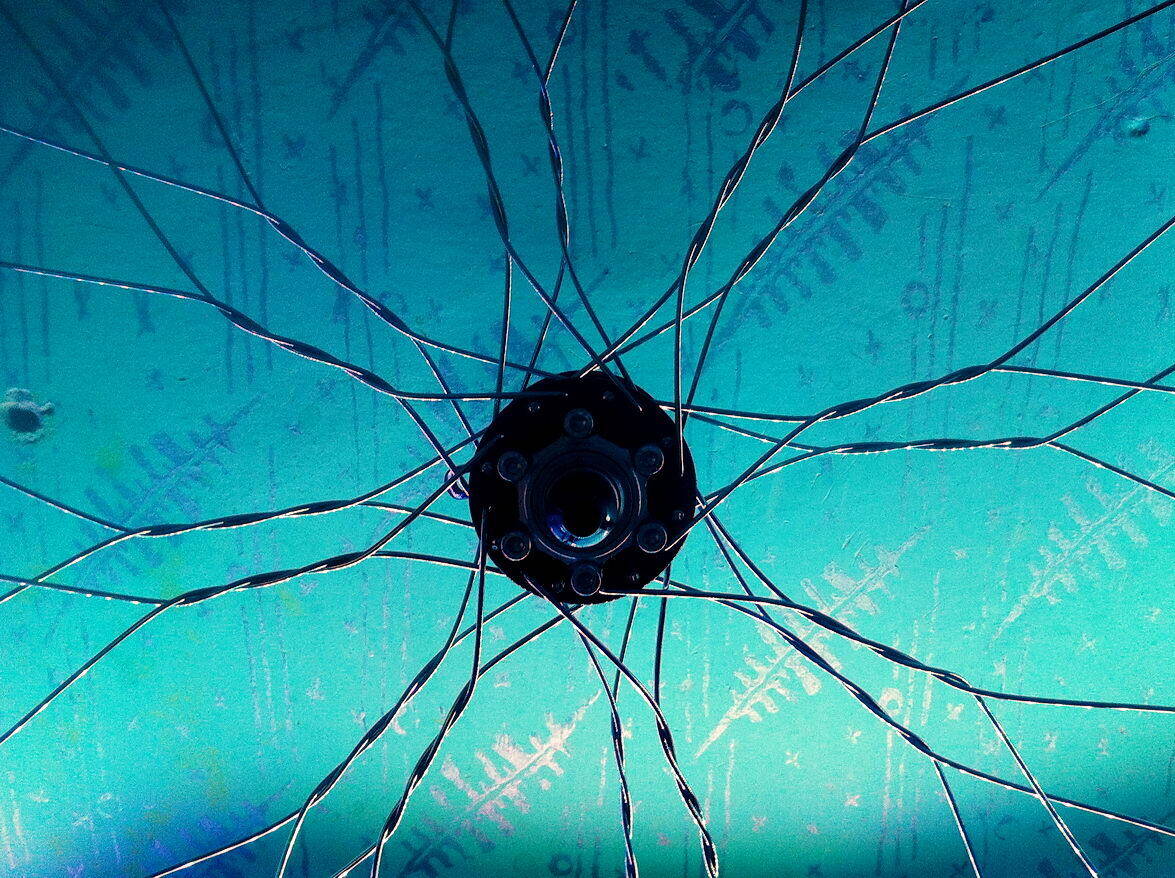

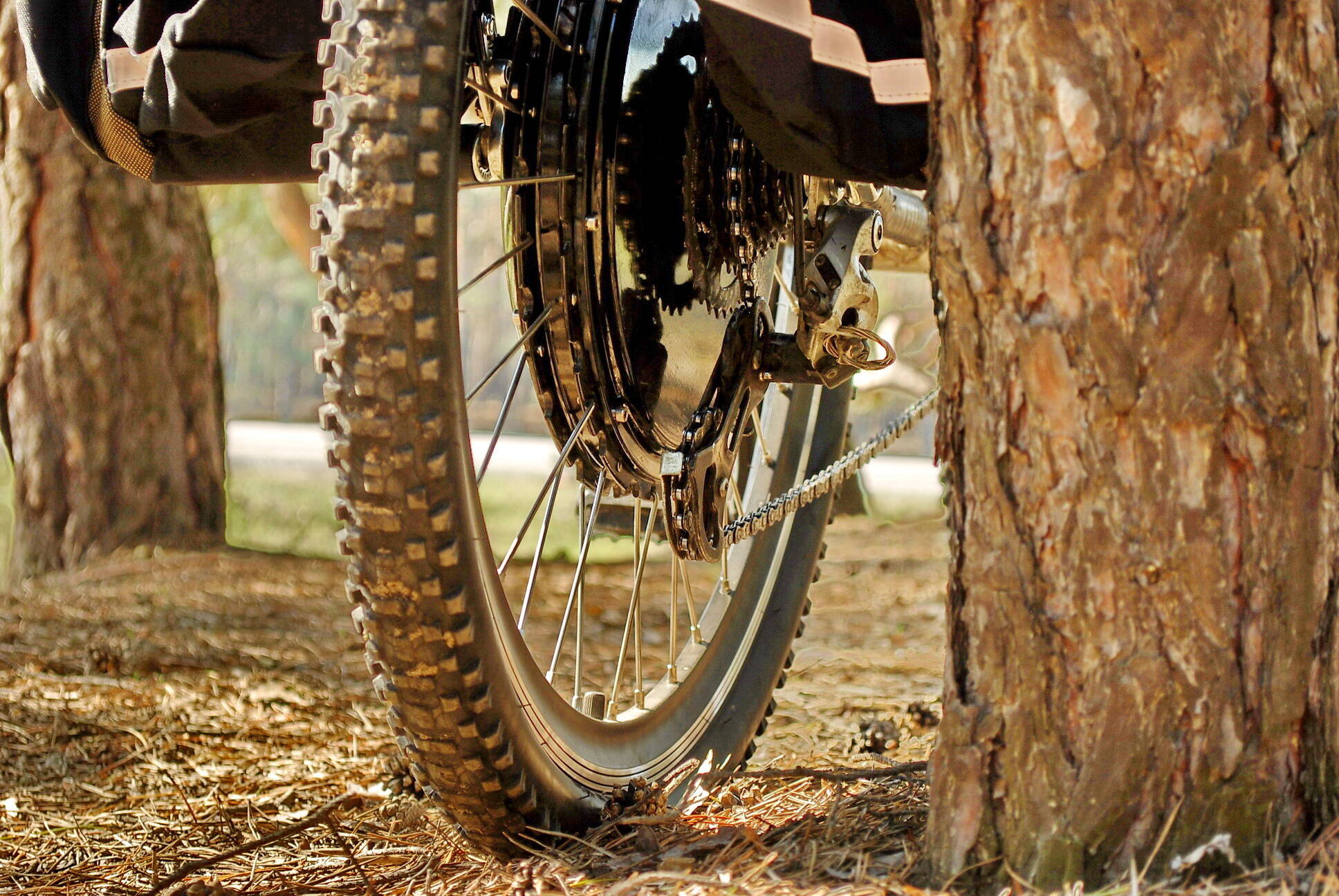

Вот, в общем мой (вернее папин) Shwinn Frontier переживший процесс мутации в электро-велосипед.
Сначала все было по стандарту, мотор-колесо, багажник, 4 свинцовых аккума (по мощнее!!!!) (12V 12AH)
Макс пробег около 40 км, макс скорость 38 км\ч.
Управляемость была ужасной и жутко расстраивала.
Потом, было углубленное чтение форума http://electrotransport.ru/ussr/index.php
Там я почерпнул офигенно много полезной инфы и принял решение делать апгрейд.
А именно увеличивать мощность, макс скорость, управляемость и надежность.
Решил укрепить дропауты (так как весь крутящий момент колеса отталкивается от дропаутов, учитывая огромный рычаг - о нагрузке догадаться не сложно) изготовив два усиления из стали толщной 10мм.
Аккумуляторы встраивать в раму передумал, так как хотел хорошей управляемости и надежности конструкции. К тому же можно под настроение выбирать из трех предпочтений - малый вес или большая мощность и высокая скорость или большая дальность хода.

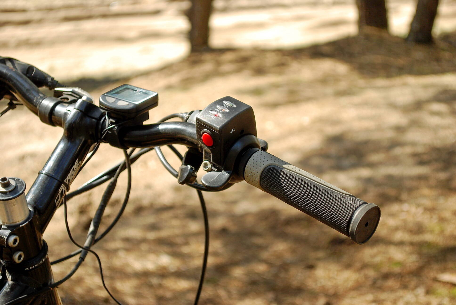

По этому аккумы поместил в рюкзак, вывел провод сечением 4квадрата (это необходимый минимум), форсировал контроллер путем увеличения сечения шунта (предварительно убедившись что тиристоры потянут повышение рабочего тока), увеличил рабочее напряжение.
Тормоза Avid Code на 185 мм роторе (это необходимый минимум)
Спицовка от души )))))
