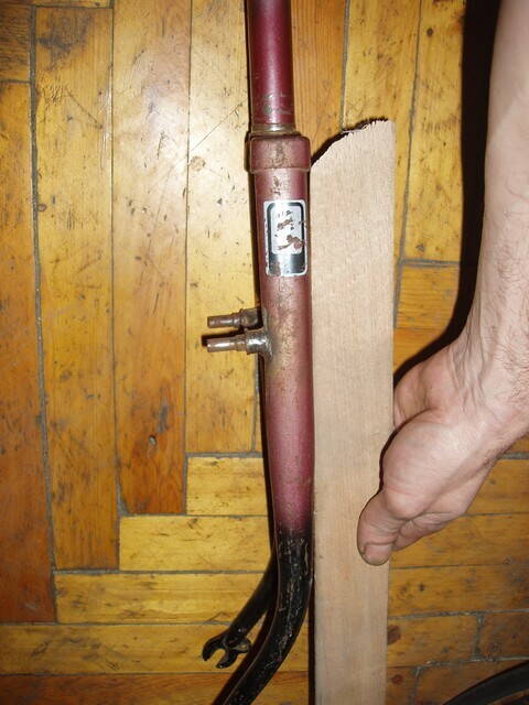

фото рамы и вилки
https://pp.vk.me/c617328/v617328482/421a/va6xL2ewq6Y.jpg
https://pp.vk.me/c617328/v617328482/4223/QoockqA3XbA.jpg
СообщениеДобавлено: 17.03.2014 12:49
Вилку надо было до покраски отрихтовать - теперь придётся поизгаляться, чтобы краску не нарушить. "Или это узор на стекле такой?" (с)

СообщениеДобавлено: 17.03.2014 13:06
Кривая она ужасно на фото :sad: , ударенная - хорошо, что от того удара рама грбом не стала.

СообщениеДобавлено: 17.03.2014 13:13
Комментарий к файлу: Старт-Шоссе
P1010367.JPG [ 100.6 КБ | Просмотров: 2215 ]
Комментарий к файлу: Турист. Рейку плохо приложил :) Она тоже ровная.
P1010366.JPG [ 107.18 КБ | Просмотров: 2215 ]
P1010365.JPG [ 99.94 КБ | Просмотров: 2215 ]
P1010364.JPG [ 110.22 КБ | Просмотров: 2215 ]

ох елки палки я не замечал что она гнутая. и какой метод исправления предложите? как в советском букваре?
СообщениеДобавлено: 17.03.2014 15:04
:yes:
http://yadi.sk/d/KFvcIIpkHTbpH
http://yadi.sk/d/OuXs3aJ8CUF7b
СообщениеДобавлено: 17.03.2014 16:11
Только не забудьте чашки рулевой. А то стакан порвет на ура.
ОК. спасибо за совет. но просто вилкой и рамой "голыми" выправлять не собирался)
