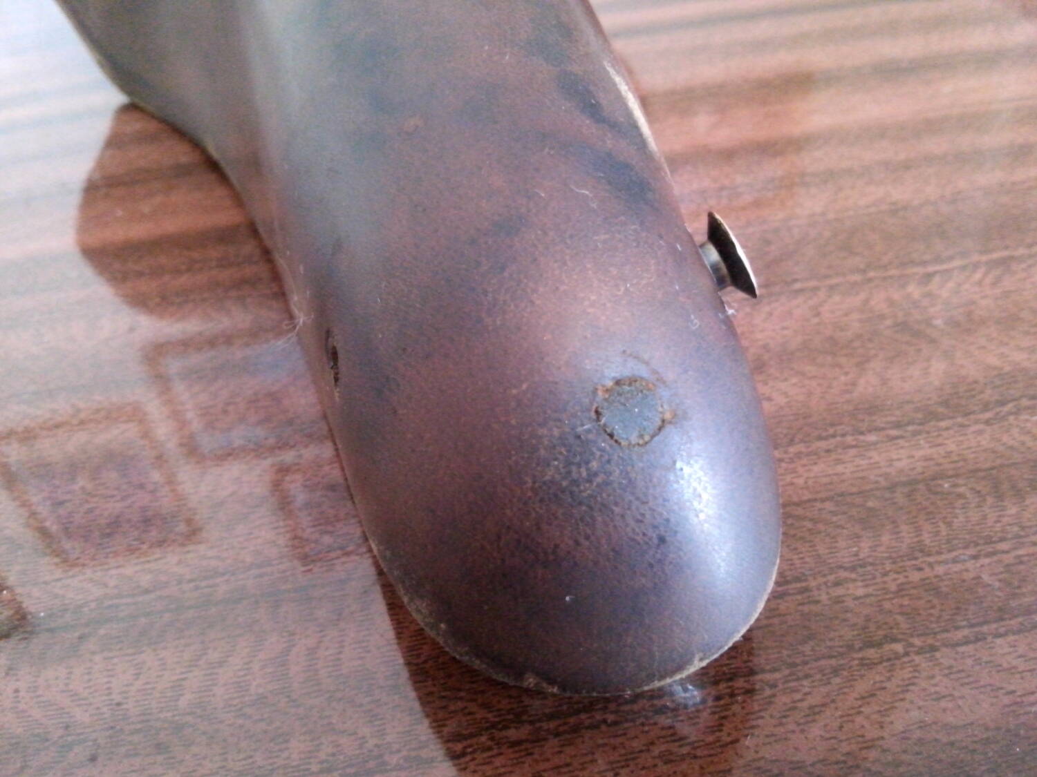

вырезания из кожаного ремня пробочка-чопик + суперклей + шлифовка ~ неплохой способ

не самый лучший пример: края отверстия и заглушки должны быть очень ровными. не стал переделывать, потому что заклепка практически закрыла этот стык . новое отверстие наложилось на старое миллиметра на 3 (чопик не выдержал - вылетел). вообще получил что хотел~ смещение центральной заклепки хоть и есть, но незначительное и в глаза не бросается.
вышло так:

такое ощущение, что кожа слегка пересохла . может стоит чем-то увлажнить что ли? или летом от пота и дождей придет в норму?

Профайдом от брукса разве что, маслом не советуют, хотя, я считаю, чуть-чуть можно

масло там и так есть немного чисто для цвета. а вот может снизу чем-нибудь побрызгать?

:good: Офигенно получилось! Кривость заклёпки на уровне нормальной заводской теперь :D
Вместо пруфрайда можно попробовать крем для обуви из баночки бесцветный. Только выбрать надо не жидкий - с конистенцией как на хлеб намазывать :). Я нашёл какой-то совсем дешёвый, написано (и пахнет), что содержит прополис. Нафига-то другой вопрос :). Сам крем вызывает доверие.

это второе моё седло, первое получилось с таким же глубоким цветом. возможно дело в сухой шлифовке/ полировке. подсмотрел у ювелиров- они предпочитают шлифовать метал сухой кожей, а не мокрой. видимо это имеет обратный эффект. да, и в конце несколько капель касторки (все таки)

немного касторки
