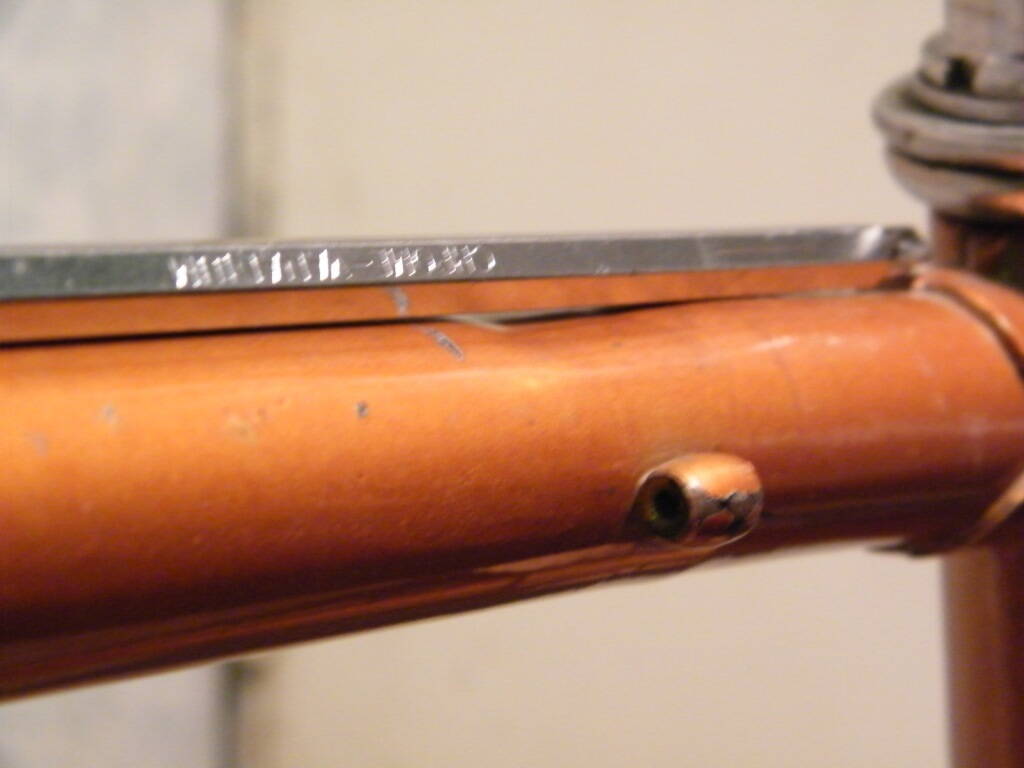

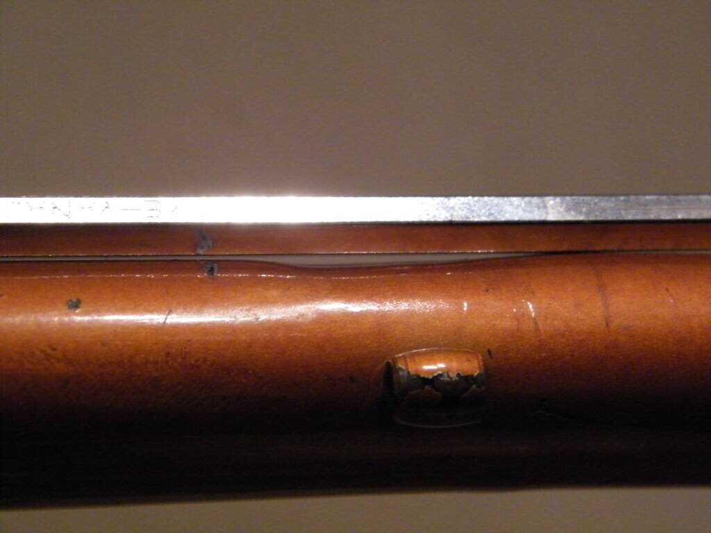

Купил прошлым летом такой агрегат. Устройство таких велосипедов примерно знаю , но вот не знаю с чего начать в моём случае. Каретка досталась от старого хозяина, её, конечно 100% под замену. Вот только заметил что она перекошена, реально будет исправить? Какую каретку можно взять и каких размеров? И не могу разобраться с размерами покрышки, ободов, спиц, и втулки наверно, посоветуйте что нибудь пожалуйста распространённое. Думаю собирать самому, но на месте в магазине уже разберусь, главное размеры нужные знать. Кататься буду по хорошему асфальту. Бюджет 8-10 т.руб. И ещё вопрос, имеется руль от туриста, но вел далеко от меня, он сюда нормально встанет (фото руля и велосипеда приложил)?
Насчёт тормозов. Не знаю, получится ли найти нормальные клещи в магазине. Если заказывать, то самое оптимальное мне кажется Шимано тиагра r451, как думаете? Заметил что они бывают front и rear, так и заказывать два разных вида под перед и зад? В чем разница?
На фото видна вмятина на раме, не сильно критично?

каретка перекошена - єто как ? ось не перпендикулярна раме ?
начинать с колёс , искать недорогие 28 размера с двукамерньіми ободами (желательно пистонированьіми) , покрьішки дорожньіе шириной 32мм

на фото видно каретку сверху и снизу, чашка (если не ошибся в понятии) криво вкручена, перекос где то в 1 мм.

Вперёд систему от МТБ с маленькими звёздами и уродливым ашановым видом ставить не нужно Там такие передачи получаются, что лучше пешком ходить. И скорости нет, и педали "пустые". Если веруете в то, что это помогает в горку, ставьте спереди шоссейную систему, где большая звезда чуть больше 50 зубов. На Спутниках каких-то моделей спереди вообще одна звезда была, кажется. А вот здесь коллега внял уговорам сообщества, и выкинул трёхзвёздочную МТБ ашан систему, заменив её шоссейной двойной с большими звёздами. Остался доволен, несмотря на проблемы с коленями. И рельеф у него в городе посложней, чем у Вас :).
В каретке, похоже, дикий перекос. Это Вам в мастерскую (выдрать эту кривую чашку можете попробовать самостоятельно). Там перережут резьбу под стандарт картриждей, которых сейчас валом в продаже. Заодно, после перерезки она уже ровной будет.
Руль ставится не в раму, а в вынос :D Вынос - в вилку, а вилка - в раму :) Выносы бывают (в нашем случае) диаметром 22 мм и 22,2 по месту втыкания в вилку. Как правило, оба размера тулятся нормально, но бывают случайные исключения. Сам туристовский баран многим (в том числе и мне) неудобен своей малой шириной. Однако встречал в реале и в инете людей, которым удобен именно такой руль.
Под шину толщиной 32 мм (тоже считаю для Вас оптимальной) лучшая ширина обода 19 мм. Меряется внутри - посадочная под шину.
