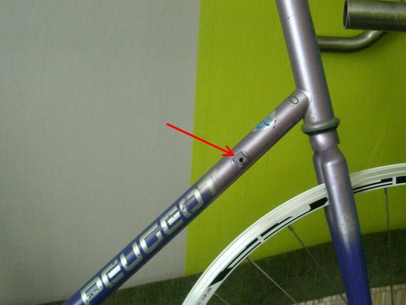

дело идет к прокладке тормозных и троса переключателей и я так понимаю на раме должны быть упоры для рубашек, но их нет.вопрос такой: они отдельно продаются?и как лучше и аккуратно все это дело на раме уложить?буду цеплять дуалы, фото прикладываю ниже
http://cs620825.vk.me/v620825096/d17/4vSuaMjdX60.jpg
http://cs620825.vk.me/v620825096/d21/ow9-JdTb7KM.jpg

Да есть в продаже, выглядят вот как на фото.

а как их крепить к трубе? только на бонки?

Сюда

когда я писал про бонки я их и имел в виду :) а дальше?

А дальше так

не, я имею в виду дальше уже к переключателям как выходить?тросами без рубашек?

Зависит от рамы, или над кареткой, или под, через специальную пластиковую направляющую

А в горизонтальной трубе под низом вроде есть отверстия для прокладки заднего тормозного троса .

Посмотрел ещё раз фотки, да, у вас прокладка тросиков под кареткой

а можно если не трудно дать ссылки на все это дело, ну где это можно купить?а то даже понятия не имею как это даже называется

То что на фото выше - это "упоры для троса", а под кареткой ставиться "сухарь" (по народному) или "направляющая троса". Производит Shimano, SM-SP18-М5 - сухарь и Сора...Дюра Эйс - упоры. На велорынках попадаются комплекты дешевых Шимано, Такс, ... стоимостью около 80 грн, естественно чем выше группа - тем дороже, только сухарь у Шиманы по-моему один вышеуказаный стоимостью 25-30 грн. Ищите в Вам удобных магазинах :)

Что у вас под кареткой? Возможно эта деталь вам не нужна

по центру отверстие примерно 8мм, без резьбы
