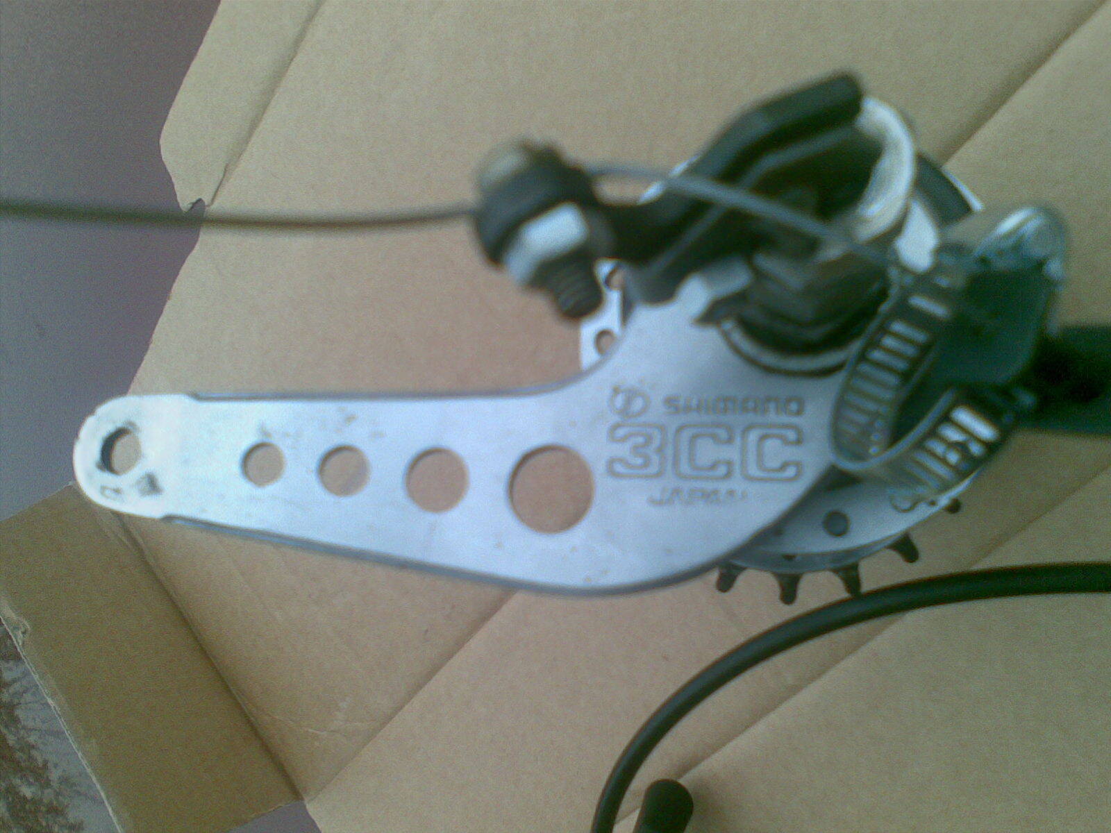

Обода двойные (как вариант Аванти), планетарка лежит в закромах бу Shimano 3cc, перебранная, с самодельным переключателем, манетка с тросиком и тормозной ручкой от Nexus 3 (на фото не она).

Стоит ли пробовать с этой планетаркой что-то сделать или искать другую? А может вообще отговорите от этой затеи...
