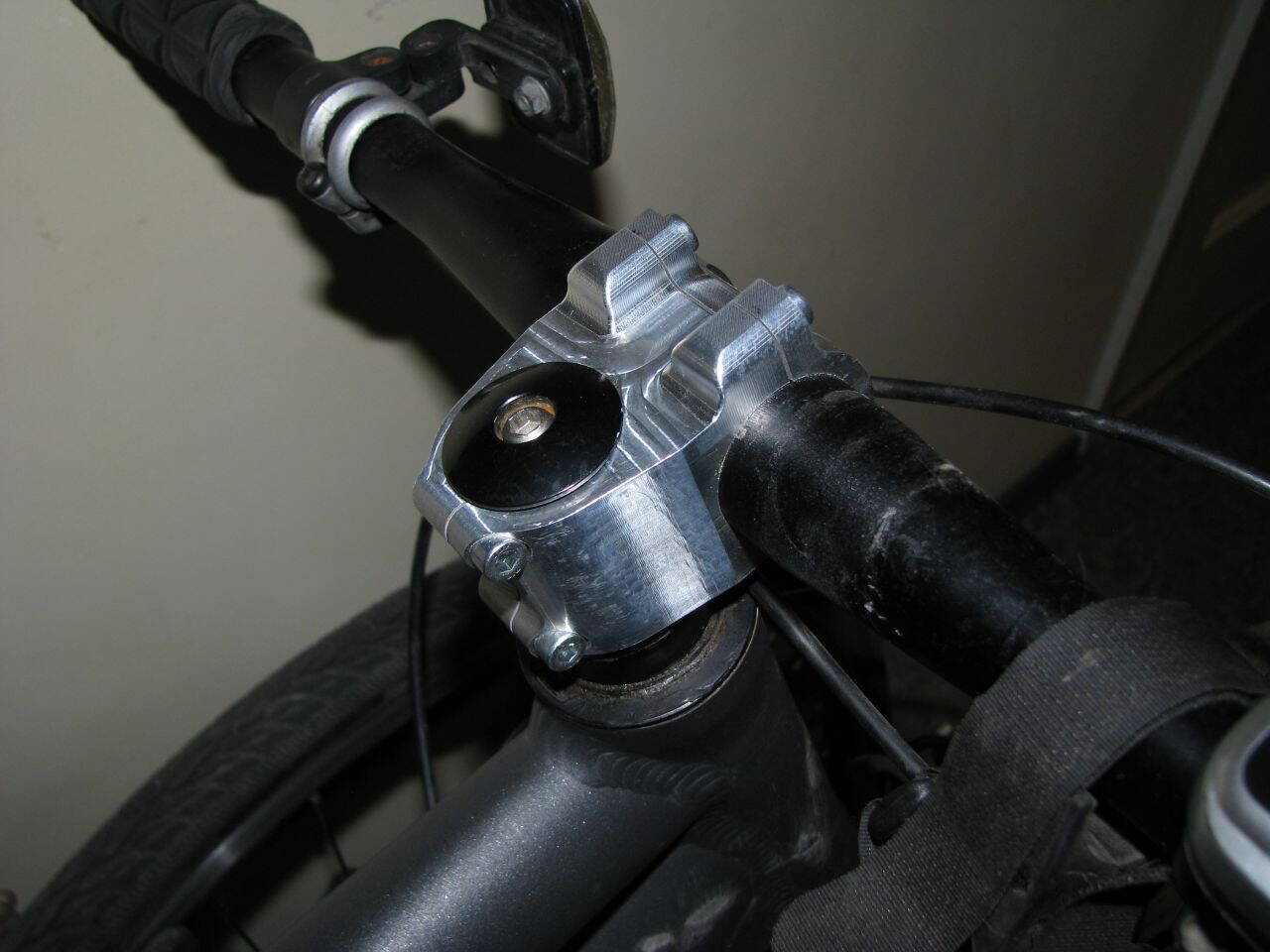

flur73 писал(а):
Только заливать форму разве что, как делал один знакомый нам товарищ, интересно как успехи у него.
привет!
пару раз заливал звездочки,на алюминиевую закладную,но первую заливку забраковал, по раковинам,а вторая лежит ждёт пока паука куплю на второй вел.
катать стал меньше.
прикольное ощущение от планетарки и отсутствия цепи. задумался покататься после зимы, подкачал колёса поехал. никакого хруста, скрипа и роад крузеры тихонько шелестят...
прикололся вынос на второй вел фрезернул. :D

Izlom писал(а):
привет!
катать стал меньше.
Вынос прикольный Изображение
Интересно посмотреть на новую конструкцию ремня.
