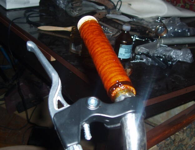

Лак
Я его сначала сделал на глаз, по колхозному (для грипс), но оказалось, что с пропорциями практически угадал.
Основа - шеллак. Эта штука похожа на канифоль, только "производят" её какие-то насекомые в Индии. Выглядит как... ээ... хлопья из канифоли :) Продаётся в магазинах для художников - я покупал около дома за 45 грн 50 г кажется.
Рецепт:
шеллак - 20 г
спирт этиловый 96% (из аптеки) - 40 г
масло касторовое - 3 г
Лучше и гораздо быстрее растворяется на водяной бане. А в первый раз я на глаз залил шеллак спиртом, и сделал офигенные грипсы :) - надоумил как-то коллега pitbit, что у них на Нью-Йоркщине такие делают :). Лак этот нифига не берёт, кроме спирта. Он даже без касторки какой-то... слегка упругий, что ли. Те же грипсы из него менее подвержены мелким коцкам, чем обычная обмотка. Очень важно, что покрытие легко восстановить, подновить - тупо кисточкой. У меня сейчас им покрыты тканевые грипсы на одном дачном веле, кожаные на городском и седло. И ещё, сложилось такое впечатление, что при эксплуатации он.. даже не самополируется, а саморазравнивается как-то.
"Старинные" грипсы - это намотанная на руль брючная тесьма (я её еще на "момент" закрепил), пропитанная в 4-5 слоёв этим лаком. Очень приятны на ощупь, не скользят, хотя на вид почти глянцевые. Мало коцаются и легко подкрашиваются. При нанесении лака лучше (как всегда) наносить больше тонких слоёв, чем меньше толстых. Он-то застынет и будет прочным, но останутся некрасивые потёки. Сушка каждого слоя минимум где-то полчаса, окончательно сушить лучше ночь, или несколько часов на солнце. На фото: руль, заглушки-расширители, готовый лак, спирт, шеллак, брючная тесьма.

Да, шеллака мало слоёв (я мазюкаю слоями, пока фактура ткани почти не уйдёт под смолу, но её всё равно видно), сам он светлый и то Г, которое Септол, похоже, за спирт не канает. Вот ровно та же фигня вплоть до цвета и затычек на руле таких же :ROFL:
Купил другой "спирт", попробую - отпишусь (межет вечером).
Шеллак с радиорынка по цвету, запаху и прочим свойствам оказался точно таким, как прошлый мой самопальный. Фирма "Технохим", Смоленск, 50 грн за 100г. Для пропитки обмоток электродвигателей (кстати, это может быть наводкой).
По физическим свойствам покрытия должны бвть одинаковы, светлый оставляю для кожи и других поделок, где не хочется цвет затемнять, а тёмный - для рыжих всяких изделий.
Затычки же от "Истины". Спасибо за совет по затычкам - держатся отлично, да и выглядят лучше, чем неоднократно виденные пластиковые у взрослых дядек на велах.
Жду так же Ваших экспериментов с другим спиртом. Потому как хочется все же довести до ума обмотку. Хотя по тактильным ощущениям уже радует обмотка - и сцепление для рук отличное и при езде крепко держится на руле, не проворачивается и не ерзает.

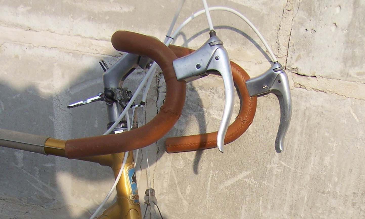

Во-первіх строках письма - спасибо за разнообразие швов. Грипсы мне не жалко, просто кожи мало было, поэтому и обшил именно в местах обычных основных хватов :yes: Нижним хватом редко пользуюсь. Складки получились из-за разного шага шва с краёв заготовки. :facepalm:
И таки да - без машинной строчки тяжело получить такой красивый шов )
Самый классный шов - как показывал Бегущая Черепаха на своём авторуле. Практически самый технологичный и красивый. Нужно к сапожнику сбегать - чтоб прострочил края на мощной машинке (с лейкопластырем - усилением) , а потом руками и одной иголкой за вечер руль без напряга обтягивается..

в общем разница в длине прикрылась тормозными ручками (заодно и закрепилась кожа), в целом вид не плохой, прокручивание кожи лишь при усилии для создания этого прокручивания - 10 км проехал - полёт нормальный. Руль лучше держится в руках.

в общем такая вот получилась "обмотка-обшивка"... Вывод - нить нужна крепкая и тонкая, тогда будет все по феншую :yes: ну и обшивать полностью руль, правда как потом вел класть на землю во время пись-стопа - кожа же царапаться будет :yes:
