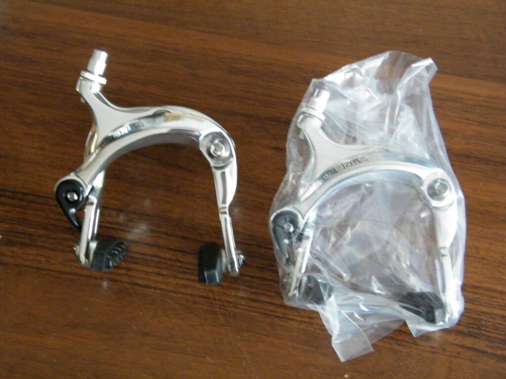

Сообщаю что никуда не пропал. Вчера пришли замечательные тормоза, а сегодня после универа сорвался и сгонял за колесами. Теперь понял, кстати, в чем разница переднего и заднего тормоза. Длина винтов крепления разная :yes:

Поздравляю с приобретением! Уже вырисовываются очертания - симпатишно :)

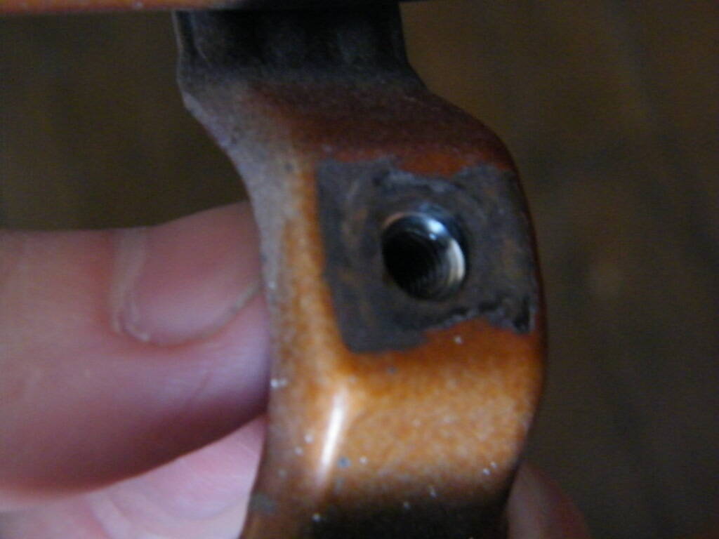

Точно - передний тормоз от заднего отличается только длиной болта, но все тормоза разборные, в ХВЗ вообще эти болты можно менять. Как я понял, у вас проблема в том что цилиндрическая гайка, которая накручивается на само крепление тормоза не входит в тело короны вилки и в тело заднего мостика, так? Там не хватает около 1мм диаметра, где-то да? Это нормальное явление. Расскажу как я решил этот вопрос. Корону вилки расточил дремелом (насадка точильный камешек в виде конуса или цилиндрика). Отверстие растачивал ТОЛЬКО заднее - в переднем сам шток крепежа должен сидеть как можно плотнее. Как растачивал - долго и нудно водил дремелом по всей окружности, периодически проверяя как входит цилиндрическая гайка. Можно одним махом засадить сверлом, но учтите, диаметр должен быть тютелька в тютельку - как вы заметили, на этой цилиндрической гаечке есть юбочка-упор, он должна упираться максимальной площадью об тело рамы, чтобы рычаги тормозов под нагрузкой играли по минимуму. Я еще и шайбу подложил. А с задним тормозом я бы взял проставочный цилиндрик, который обычно используется в задних втулках (можете канибализировать какую-нибудь дешевую втулку или порыться в запчастях) и собрал бутерброд. Выглядеть будет примерно так - задний тормоз-болт заднего тормоза-проходит через планку крепления заднего тормоза-выходит с обратной стороны-надевается проставочный цилиндр (еще можно подобрать стопку шайб)-цилиндрическая гайка. Хотя вариант не мудрить и посадить на гайку с шайбой (+гровер по желанию) даже лучше.

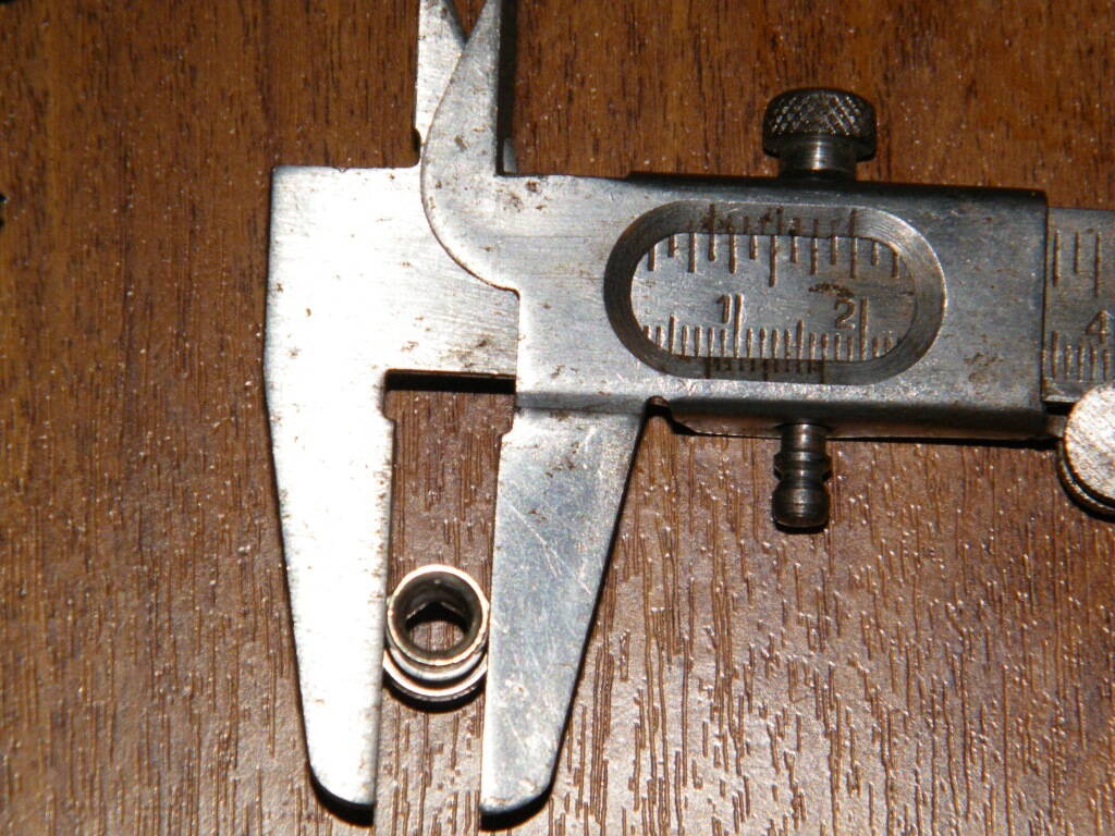

Именно так я и собирался сделать, диаметр цилиндра 8 мм, у юбочки 10 мм, думаю сверло 8,2 сделает своё дело :smile: А насчет заднего тормоза я так и не понял зачем такие мучения, гораздо проще поставить обычную гайку =)

Ммм. недопонял эту фотку:
Что такое вкручено в каретку, что Вы в него ключ вставили?

не понял вопроса с кареткой. Это съемник :) снял вот только что каретку, резьба в раме покорёжена кажется, завтра протру хорошенько и посмотрю.
