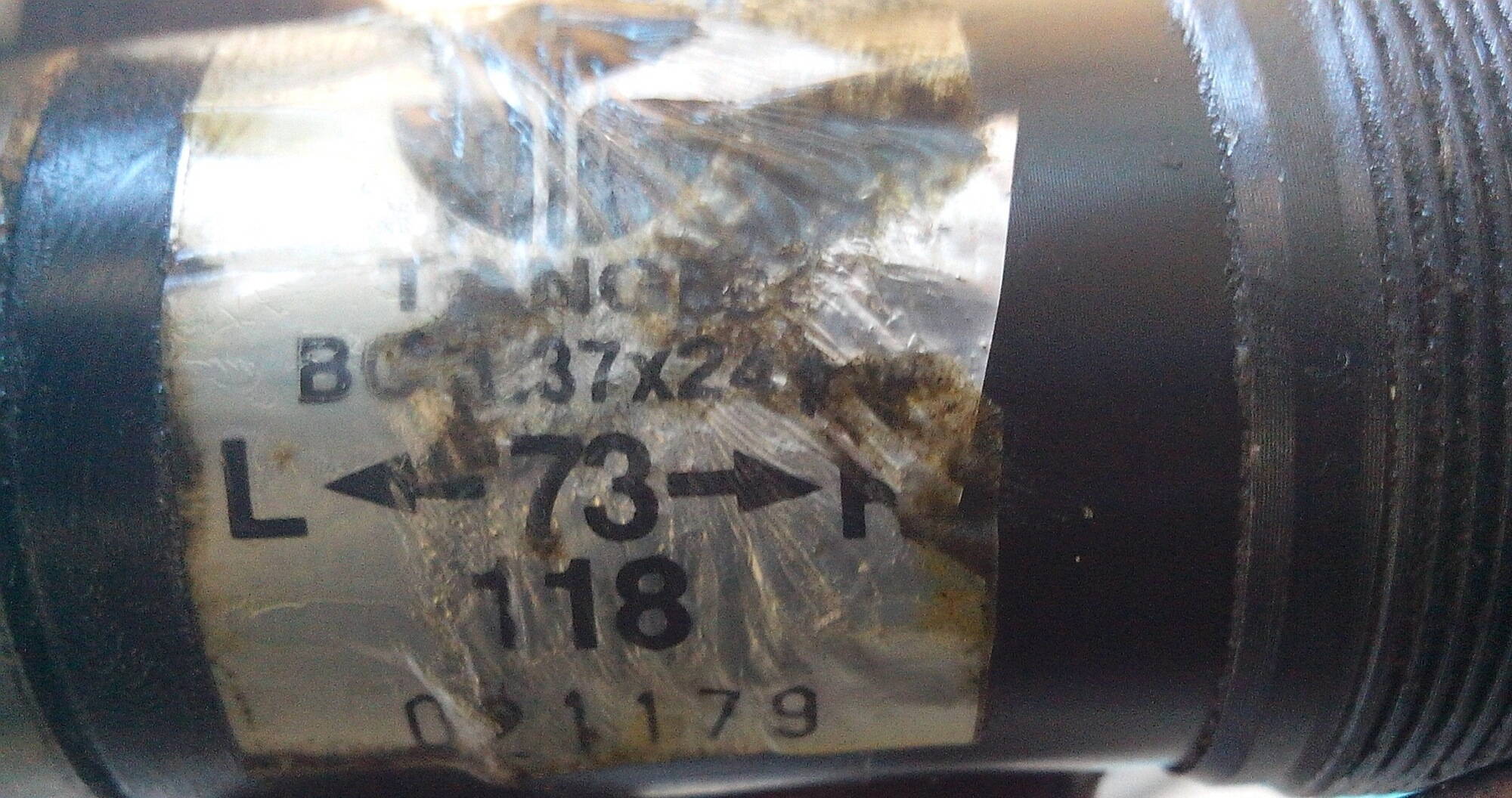

Похожая ситуация, хочу заменить износившуюся систему SR Suntour XCT-V2-T302-PB, 42/32/22T
каретка родная Tange Sealed (вроде так в описании написано)
Хочу заменить этой.
http://velo-garage.com.ua/ru/katalog-to ... -zashchita
Станут ли шатуны на родную каретку (первый раз с этим сталкиваюсь)
Выбрал эти шатуны так как все звезды съемные.
Или может какие то другие шатуны, подскажите пожалуйста)
Хочу заменить этой.
скорее всего не станут - насколько знаю по опыту, шатуны Shimano обычно садятся на ось глубже, чем Suntour - вызвано это в первую очередь немного выступающей маленькой звездой у Shimano - на Suntour она более плоская. Соответственно может оказаться, что вал имеющейся каретки коротковат. Лучший вариант - купить новую систему, примерить на вал и исходя из того как она села определяться нужна новая каретка или нет

1eonid писал(а):
Хочу заменить этой.
+1
Когда-то тоже менял Suntour на Shimano. Пришлось покупать каретку с более длинным валом, потому что звезды уперлись в раму :)
Можно сначала купить систему и посмотреть результат.
А можно сравнить длину вала текущей каретки Suntour и рекомендованой для данной системы Shimano.
Правда, там указаны длины валов подходящих кареток Шимано, поэтому теоретически есть небольшая вероятность, что могут быть отличия.
Поэтому наверное лучше покупать систему и мерять. А потом уже покупать подходящую каретку, рекомендованную в документации.

Сообщения: 8
Зарегистрирован:19.07.2011
1eonid писал(а):
Хочу заменить этой.
На удивление нормально подошли
Вот фото каретки
IMG_20140322_153230.jpg [ 804.57 КБ | Просмотров: 5048 ]
