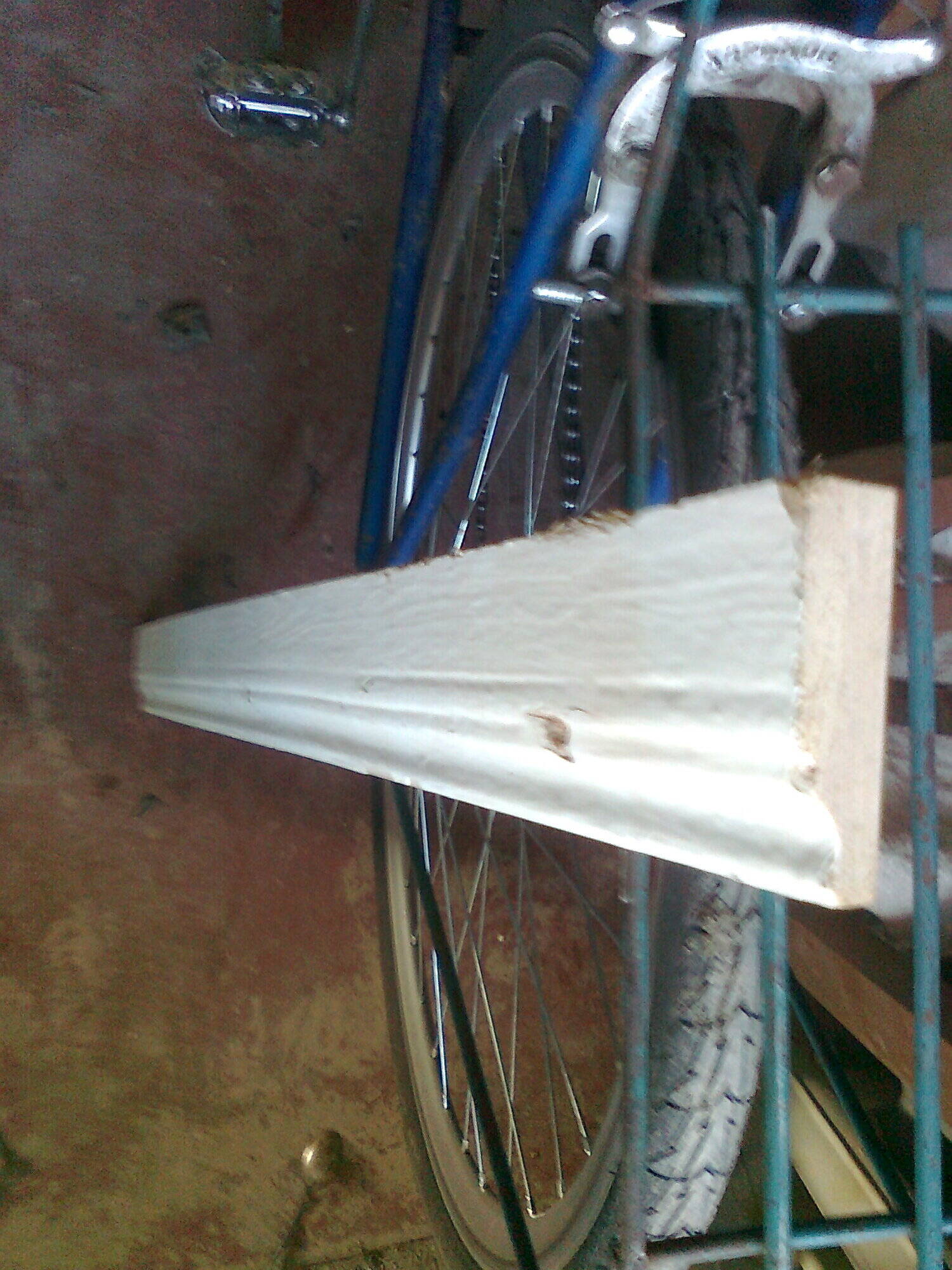

Вспоминая дерево на велах был взят кусок обналички дверей старых:
Рейка.jpg [ 585.46 КБ | Просмотров: 3197 ]
Рейка2.jpg [ 530.16 КБ | Просмотров: 3197 ]

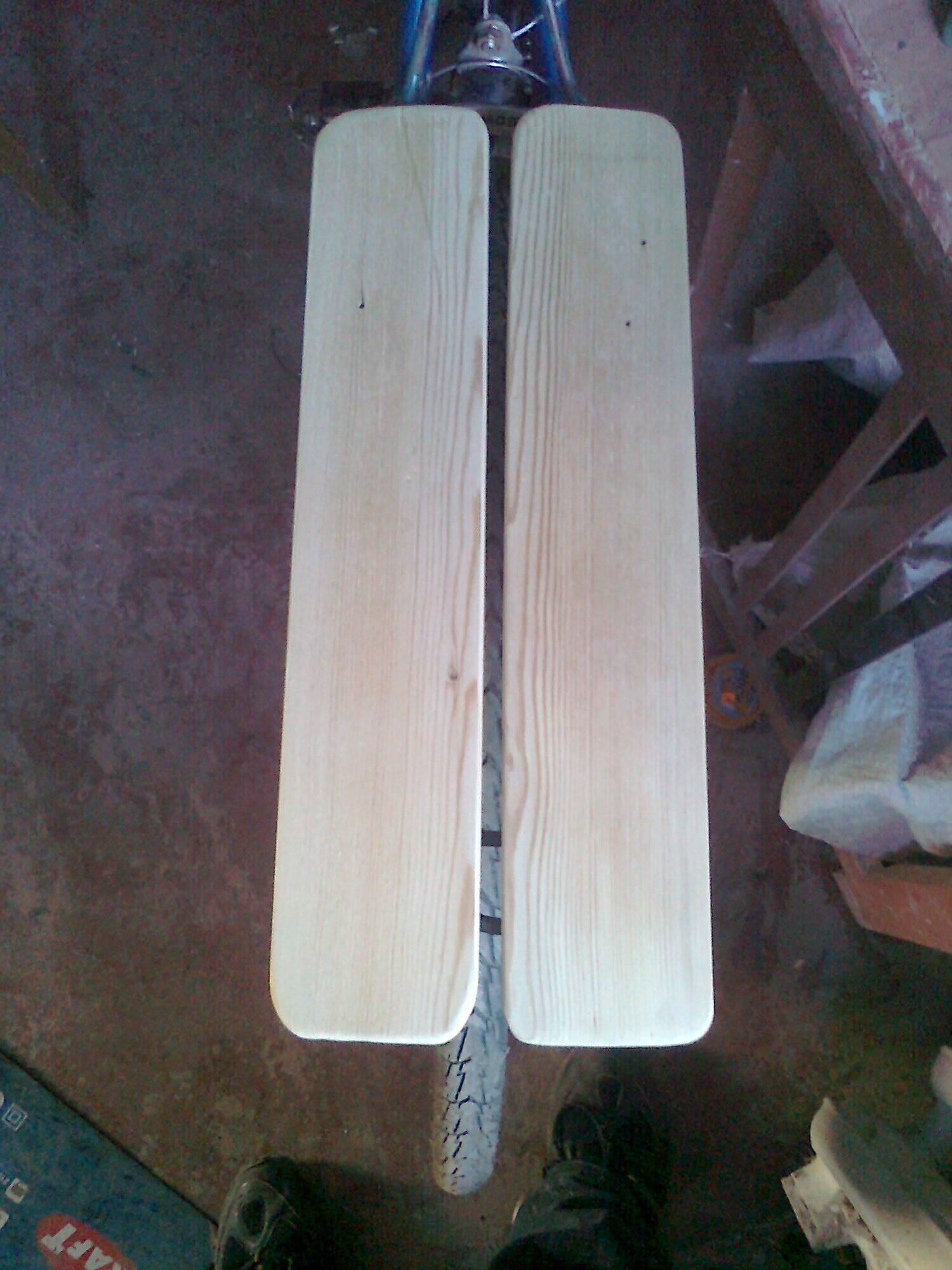

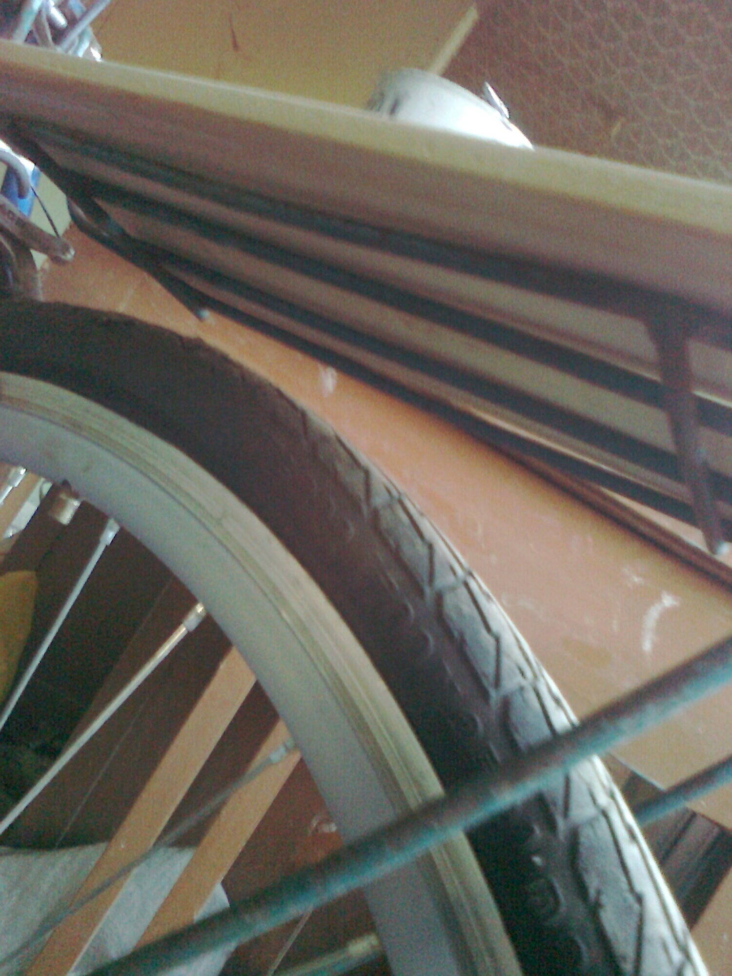

Ессно обрезана, обрублена, пошлифована, снова же на 50% работы проводились на злополучной коленке. В итоге через 30 минут получено следующее:
Рейка3.jpg [ 427.49 КБ | Просмотров: 3197 ]
Рейка низ.jpg [ 432.55 КБ | Просмотров: 3197 ]
Такой вот концепт багажника. В идеале в полученных заготовках хочу сделать пазы для прутьев багажника, притопить их в дерево. Вскрыть морилкой под цвет седла, кинуть в олифу и залакировать несколькими слоями. Железяку же ошкурить и залакировать. Лак планирую ПФ и для железяки и для деревяшки.Рейки делал выступающими за боковые края багажника умышленно - в планах сварганить сумки-штаны, в которых ближние к колесам стенки будут усиленны (для жесткости) и по идее находиться как раз под этими выступами, плюс утапливать прутья тоже во что то же надо...

Педали интересно :yes: Мне тут в мои кеды носом тыкали - мол, как я на таких педалях и в кедах - хз, может мозоли? :D Мне норм. Оказывается таки не всем удобно в мягкой обуви (а может я как-то более правильно ногу ставлю? :cool: )
Багажник ~. Доски мне нравятся однозначно, а каркас... Впрочем, чё я выступаю - мой ещё хуже - тоже проволочный (самый тяжёлый, а по прочности на уровне штампованого), но у Вашего крепление умнее сделано.
С отделкой сильно не психуйте - она убивается, понятно. Правда, покоцаное дерево на багажнике почему-то выглядит менее убого, чем ободраный металл.

В смысле не психовать? Думаете достаточно поверхностной пропитки олифой и лакированием? Просто с таким багажником не хочется крыло лепить - защита вроде как есть от мокрой погоды, а поэтому надо дерево максимально защитить от тлетворного влияния влаги. Ободранного метала по идее минимум на виду будет - крепление под седлом и "ножки"... Думаю, что не критично будет на фоне ободранной рамы :ROFL:
Кеды, недавно купленные, начали быстро умирать, хотя в них удобнее всего на рамках ездить было. В кроссовках подошва пенка и очень продавливается рамками этими, особенно шипом с боку.
А багажник очень легкий, как шлифовать его буду взвешу. Сумки-штаны, с усилением дадут большей жесткости багажнику и значительная часть веса будет через усиления сумок на треугольник рамы передаваться, по задумке.
