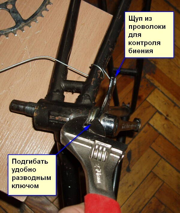

У меня тут ещё "косяк" вылез кроме вилки. надел на ось каретки звезду большую с педалью... а она кривая до ужаса. почти цепляет на перо рамы ((( КАк исправлять? или лучше чужую найти ровную?)
Надо разобраться где перекос, а то и ровная может вилять. У меня виляет "трехлапка". Подложил шайбу 1 мм и все выровнялось.
Смотреть: шатун на валу, лапки, звезда.
Со звездой проще всего - она легко ровняется. Потом ложем на ровную поверхность и проверяем плоскость.
Хуже всего с трехлапками. Сталюка. Но это относится к родным, старым. А новоиспеченные уже гнуться на УРА.
Фото?
Не раздолбано ли отверстие в шатуне? Не кривая ли ось, нет ли большого и косого износа по зелёной стрелке download/file.php?id=237416&t=1
Фото?
Если там всё в порядке, нужно рихтовать систему. Для этого собираем полностью всё вместе с клиньями, на раме из подручных материалов лепим щуп для контроля. Ровнять удобно разводным ключом, располагая его ручку по радиусу каретки - это важно, чтобы не скрутить что-нибудь "в пропеллер". Если система на трёхлапке - сначала ровняем её со снятой звездой. Потом прикручиваем звезду. Если звезды две, лучше прикручивать их по очереди и ровнять по одной.
P1010090.JPG [ 132.07 КБ | Просмотров: 956 ]
Это простой способ. Перфекционистский способ описан здесь: viewtopic.php?f=31&t=163256&start=15#p1144956

Оказалась проблема в самой звездочке. Я поставил её на старую раму убитую. Раму положил на землю, прижал её ногами и начал руками беспощадно гнуть звезду. Оказалось что гнется очень легко. выровнял всё более или менее. так что всё хорошо. В общем, осталось повесить задний переклюк и протянуть к нему тросы, ну и цепь и готово.
