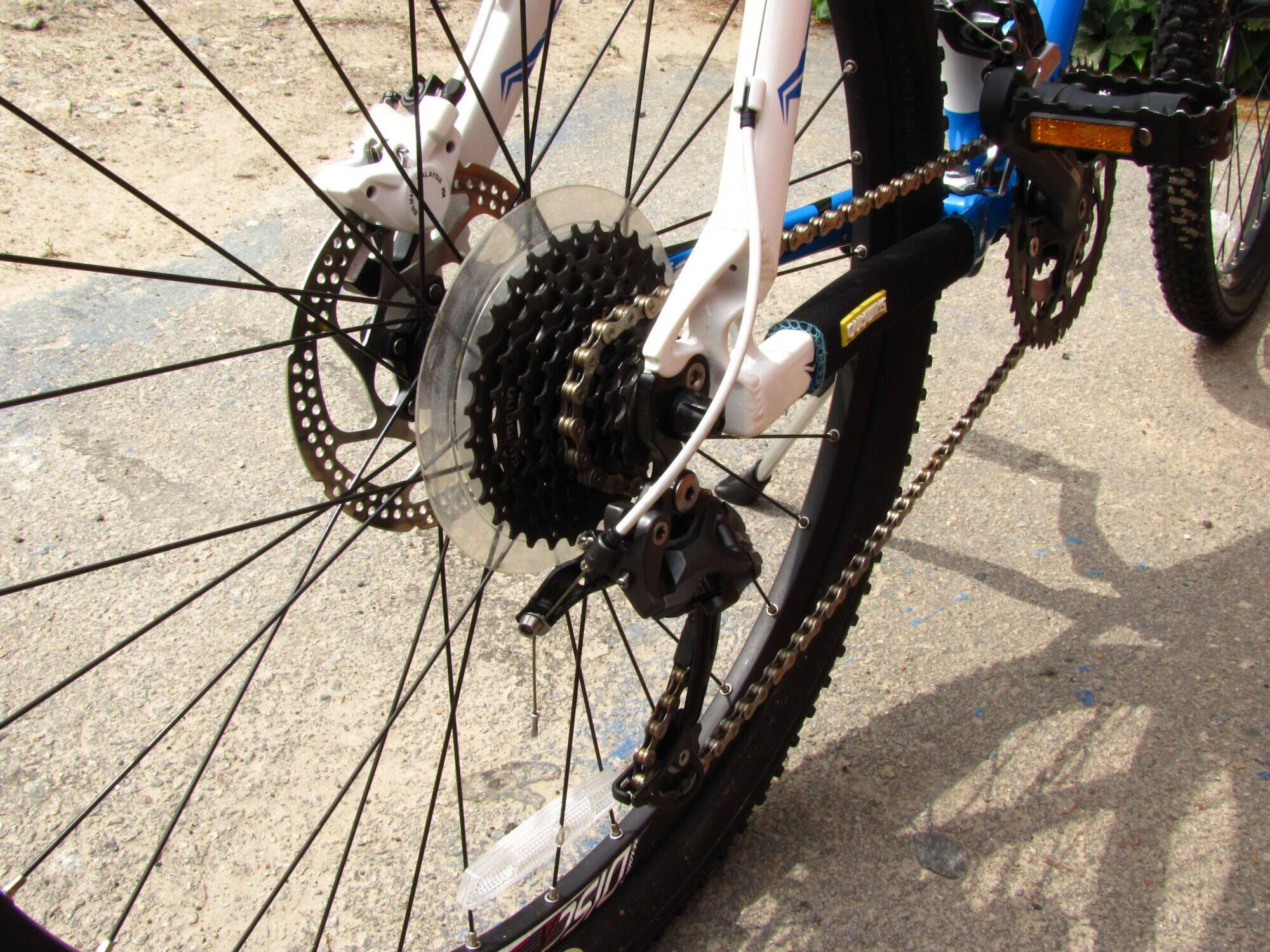

Можно и я немножко похвастаюсь своим лисапедом.Имею вот такую лайбу,купил в 2011году,пока нареканий нет.И немного не в тему,кто знает какой максимальный по деаметру ротор можно всунуть на заднее колесо,чтобы не затерало об раму.Сейчас стоит 160.

а зачем бОльший ротор, да еще назад?
а вел хорош, но, похоже это показаслуга исключительно производителя, т. к. , скорее всего ротора - это первая предполагаемая модернизация. хотя, млжет так и надо, ибо лучшее, как правило, враг хорошего.

А чем 160 не устраивает? Если сменить колодки на полуметалл тормозить будет значительно луче т к в стоке голимая органика. А вообще такие тормоза сами по себе хилые. Сам на таких ездил но колодки сменил сразу. Совать больший диск назад не советую т к каждый раз снимая колесо будут повреждения рамы. Да и вообще основные усилия при торможении на перед. У меня 180/160 - вполне устраивает.

нормальные тормоза, нормальный вел, смените колодки, пусть притрутся и лишь тогда надо делать выводы

Тормоза отличные,стоят на одном из байков такие,только колодки полу-металл :wink:
Ротора оба 160мм,хватает выше крыши!

Зад по определению тормозит менее эффективно, чем перед (при езде вперед ессно :wink: ), "юз" Вас быстро не остановит, да и покрышки лысеют как то быстро :) , обычно увеличивают перед, при постоянных высоких показателях разгон-торможение или преимущественных спусках. Если очень хочется поставьте 180 для успокоения души)

...господи,да я только спросил влезит ли суда на заднее колесо 180 диск и всё.Можно ли на этот вопрос получить прямой ответ,я же о другом не чего не спрашивал....Зачем столько много не нужных слов?

такие вопросы подразумевают то что ты его туда будешь совать, а это большая нагрузка на перья)
