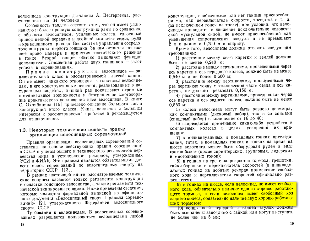

Внесу свои "5 копеек" по тормозам:
Я за оба тормоза однозначно. Один тормоз или отсутствие их на фиксе вобще это все галимые понты. Будет только передний - будешь летать. Будет только задний - будешь чемпионом по слалому :D Сколько колес на средстве передвижения столько и тормозов должно быть, остальное то баловство для прыщавых подростков!

Денис, :no: отдельный механизм заднего тормоза на фиксе реально декоративный, а передний - необходим - это личный опыт. Усилия ног при сработавшем переднем экстренном хватает, чтобы заблокировать колесо, или близко к этому. Это ж тоже тормоз, просто без лишних деталей. И как служебный он хорош - так просто контролируют подкат к светофору, снижение скорости перед препятствием, движение по тротуару в потоке людей и т.п. - где на обычном веле притормаживают. Я же в этих ситуациях даже к ручке пальцами не тянусь.
А вот кусок из советских правил шоссейных гонок - там уж о безопасности думали. Требования предельно рациональны и безопасно. Ты ж понимаешь, что эти пункты родились в спорах оторваных спортсменов, которым лишь бы быстрее, и осторожных бюрократов, готовых запрещать всё - лишь бы чего не вышло.
Гоночные велосипеды_11.png [ 141.41 КБ | Просмотров: 2314 ]
Летают через руль от неумения, а уповают на задний тормоз от технической безграмотности.
Кстати, один раз перед дракой на дороге в критической ситуации на фиксе проехался с десяток метров на тормозе на переднем колесе с хорошим отрывом заднего, но через руль не перелетел. Но это не от умения, а от страха :D

Я вроде про фикс писал если вобще без тормозов (или думал что написал). Опыта катания фикса у меня нет (зайка 3 не в счет), но логично предположить что задний там не особо нужен. Но полностью без тормоза это ж вобще дибилизм :) Ну а по поводу передний - задний х.з., зависит от байкера. По умным ссылкам тоже пишут мол передний основной задний только вспомогательный (я про остальные виды велосипедов, не фиксы). Проблема ведь в том что в процессе активного катания хочешь/не хочешь а биения на ободах появляются и поймать клина достаточно легко, а на переднем колесе да в повороте это даже опасно. Каждый катает как ему удобно и безопасно. Для меня основной всегда задний, передний дополнительный, я так привык. Экстренное торможение это два одновременно. Причем руки сами делают как надо, заднее редко юзом идет, срабатывает ручная АБС :D Даже повороты прохожу с задним на грани юза (просто привычка), а если задний юз пошел его всегда можно подкорректировать, передний уже нет. Вобщем это все бла-бла-бла для посиделок в гараже )))

Если пользуешься только задним - обкрадываешь себя в динамике. Фактически, превращаешь в этом смысле любой вел в Украину. Изменять интенсивность торможения (со служебного на экстренное) не увеличением силы, а "переключением рук" как-то тоже ненормально. Фактически твой рецепт опаснее классического.В статье Шелдона хорошо всё описано.
