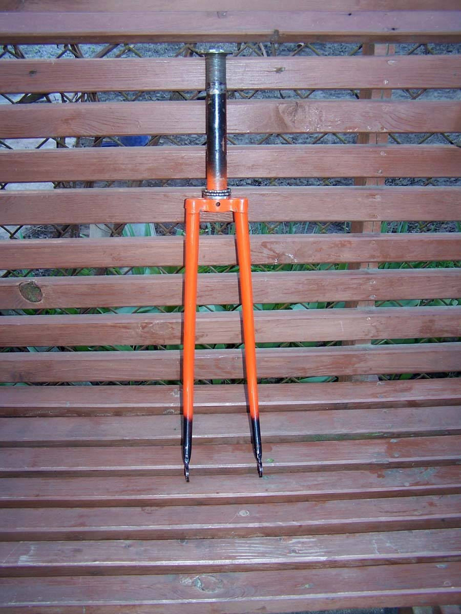

С вилкой и правда беда. СЗ нет, карбо на дюймовом штыре в последне время не видел, да и цены... Ну не готов я стока на вел тратить, есть по жизни много расходов.
В комплекте купил стартоновскую вилку. Вроде и ставить можно, но штырю хотя-бы 5 мм нужно добавить. Изучив все варианты колег решил доварить часть с резьбой предварительно срезав родную резьбу. Резьбу на довариваемом куске нарезал по буржуйский стандарт (показывал в гараже у kisa).
Это в плане, но думаю проблем не будет.

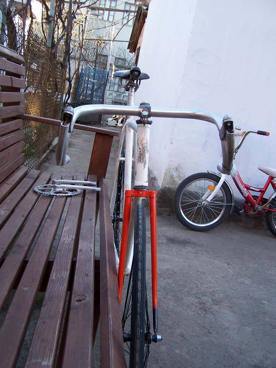

Ну-с продолжим. Руль баран стандартный туристовский. Куплен у уважаемого GladArt.Изначально шириной 38 мм был раздвинут до 44. По прикидкам должен быть удобным.
Система, брал как спецзаказ, но больше похоже на самоделку. Была страшненькая вся в коцках, оьлагородил, осталась полировка. Со слов продавца под джисовский вал и теперь уже под импортные педали. Мне нравится, только звезда сюда не вписывается бум менять на подобие СА.
Седло, покупал вместе с системой. С виду нормальное стартоновское, не продавленое. Цена копейки. Когда пришло, понял... Покрышка гамак-гамаком, продавливается на ура. Желатин помог, но решил немного изменить форму, стало прочнее.
Вместо заклепок использовал фурнитуру от брючных ремней 2-2,5 грн за штучку.
Вынос и глагол пока в варианте шоб булы. Хотя не исключаю вариант покраски порошком и присутствия их на окончательном варианте. Рамка седла тоже под покраску порошком.

Кто-то с обрезанием седла явно перестарался, рельсы ну уж слишком отошли от кожи, эстетику нарушают. Эх, фикс из такой рамки. Да, кажется, что вилка староватая, и раму ставит в слопинговую позицию, или это неудачный ракурс фотки?
Ах да, вернулся я в эту тему, рас уж амовилки не будет.
 Заголовок сообщения: Re: Строим крокодил на раме СЗ
СообщениеДобавлено: 06.04.2014 00:02
По вилке все правильно, это не оптический обман. Слопинг есть. Самому он не очень. Вилка слишком большой рич имеет. На днях примеряю другую и тоже стартоновскую :sad: может будет лучше.
Седло резал я, как получалось, там еще небольшие надрывы были. Расчитываю, сто после покраски в черный рельцы не будут так выделяться.
В этом есть и хороший момент, зажим крутить удобно :D

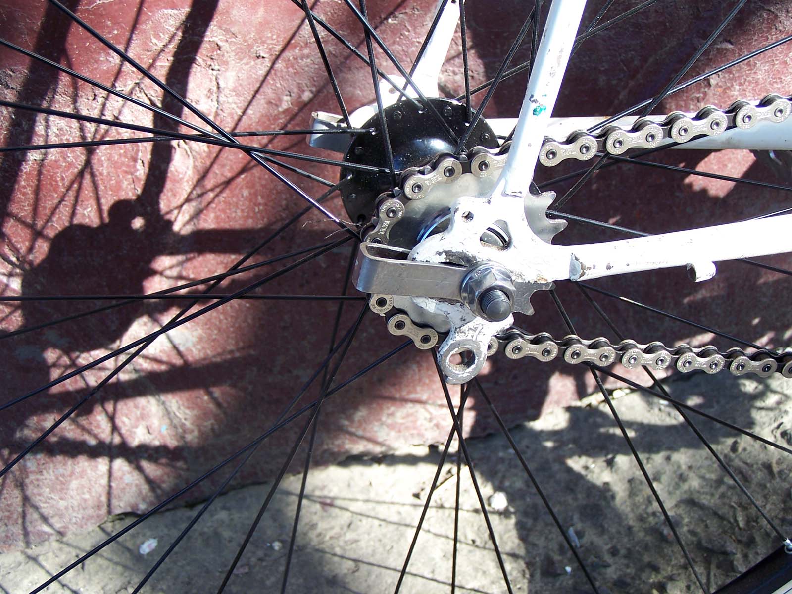

Итак за прошедшее время, было куплено и установлено два тормоза, неизвестного производителя. Последний привет из Крыма.
Покупал с рук, покрашеный в черный мат, после покраски не устанавливался. Как видно по фото, краска держится отвратительно, Бум отдирать или перекрашивать. Понимаю, что задний там как зайцу стоп сигнал, но хотелось оставить хват за пистолеты. Как вариант сделать обе ручки на передний тормоз, но как сделать это изящьно, пока не придумал, может кто подскажет.
Поставил каретку Сан-Райз 107 мм, дамал поискать еще короче, подсчеты как-бы рекомендовали. Но хорошо, что не стал зазор между левым шатуном и пером минимальный. Каретка вкрутилась как по маслу, рукой. Ключем дожимал правую пол оборота, левую три. Не понятно, толи кто-то из предыдущих владельцев постарался перерезать, толи буржуи пошли на встречу трудящимся :-P
Педальки от Спорта 74 года, аналогичные СШ. Предыдущий владелец системы говорил, что перерезал вкручиванием на дюймовый стандарт, но моя попытка вкрутить дюймовые не удалась. Полтора оборота и встало, поэтому пока так.
Сделаны заготовки под П-образные натяжители из нержавейки, осталось приобрести красивый болтик и нарезать под него резьбу.
Рулевую покупал в коробке Лонгус, на ней выбито Неко :ROFL: . Следующий шаг удлинение штока, этой вилке не хватает 1 см.
После шаманства с вилкой вел будет готов к тестовой експлуатации. Но даже так не удержался и пару раз проехался по двору, заодно звезду затянул.
Стартовать конечно нужно еще учиться, но ощущения очень интересные, есть ощущения полета. Вначале больше обращал внимание на вращение педалей :yes: но потом соредоточился на посадке - в яблочко, с первого раза. Руль, седло, вынос как раз под меня.
