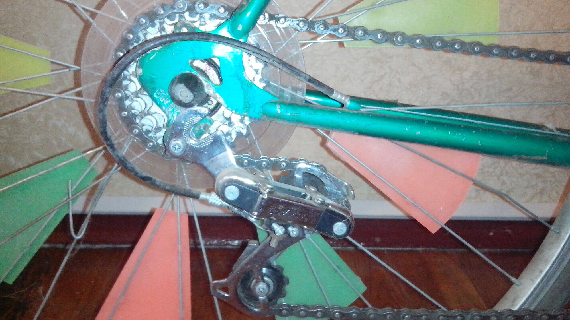

А навскидку не скажете сколько будет стоить этот агрегат отреставрировать? Покрасить, подровнять раму если кривая где-нибудь. И железки установить новые. Бывший владелец ушатал его в хлам, колёса в восьмёрках, заднее трёт о раму...
IMG_20140406_170212.jpg [ 478.87 КБ | Просмотров: 4982 ]
IMG_20140406_170223.jpg [ 434.18 КБ | Просмотров: 4982 ]
IMG_20140406_170237.jpg [ 418.43 КБ | Просмотров: 4982 ]
IMG_20140406_170248.jpg [ 343.38 КБ | Просмотров: 4982 ]
IMG_20140406_170314.jpg [ 457.05 КБ | Просмотров: 4982 ]
IMG_20140406_170322.jpg [ 574.8 КБ | Просмотров: 4982 ]
IMG_20140406_170335.jpg [ 549.55 КБ | Просмотров: 4982 ]
IMG_20140406_170413.jpg [ 386.62 КБ | Просмотров: 4982 ]

Покраска-150-один цвет любой на ваш выбор. Зачистка 2 слоя краски+лак.
Колеса -280грн пара
трещетка-45
Резина может эта пойдет, если нет то 110грн\шт с камерой.
Сборка+ настройка-150.
Из того что на фото, можно оставить все,кроме колес. Правка рамы- вопрос сугубо эстетический. Сильной кривизны нет.Еще бы заменить систему шатунов и каретку на квадрат. Потому как клинья СССР уже не найти. А китай мягкие, и долго не ходят.
Каретка на промодшипниках-70грн. Шатуны от 70грн.Педали от 30грн

Задний переключатель поставлен неправильно. Это ушко должно стоять на оси колеса.
Да вообще убитый велик.
:D Недавно был случай, он стоял на ухе для крыла. Так что это еще нормально.

Да, вел подколхоженый (меня система и руль возмутили :facepalm: ) - замена этой системы на говноквадрат за 80-110 грн (у нас) не ухудшит.
:ROFL:
Руль легко решаем. У меня их пока есть. :yes: А насчет говноквадрата зря. Каретка на промах, там болты оч хорошо держат.
Спасибо. Получу зп и думаю привезу его к вам, нет времени самому заниматься этим. Сиденье могу отдать в подарок, моей пятой точке оно не понравилось сразу.

Забудь про этот хлам. Это убитый велик, вкладывать средства в этот битый мусор бесполезно.

Ну почему же? Рама вилка целые, остальное я собирался менять.

Каретка на промах
Ну... Вот только попрощался в реале с человеком, так у него каретка да, на промышленных подшипниках SKF. А не на промах :) .
Объясняю разницу :D viewtopic.php?f=31&t=180934#p1220465
Костя, эти велосипеды в основоной своей массе-покатушечные, не более 10-15км в день. Эти каретки годами бегают. Спорить можно до бесконечности, но у меня на Спутнике стоят обода одностенные. Да есть пара восьмерок за сезон, ну так я на нем ка на МТБ езжу, и бордюры,и ямы все наше.

Я к тому, что не нужно восторженно выпучивать глаза на китайские картриджи, пиная совковые железяки :D или думать, что промы (не промышленные подшипники :-P ) лучше шаров, в среднем.
