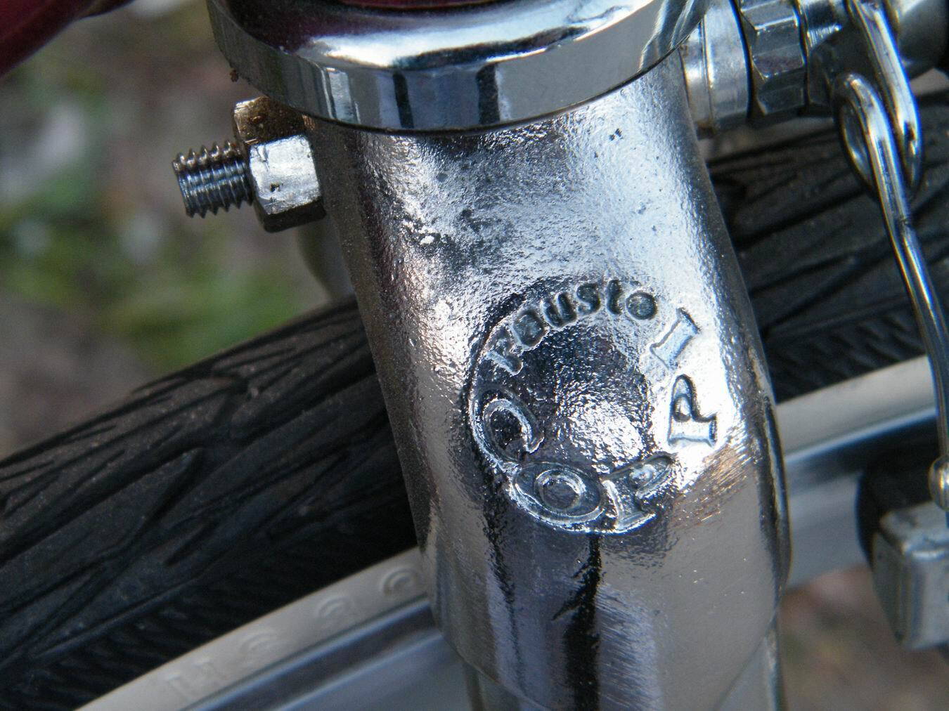

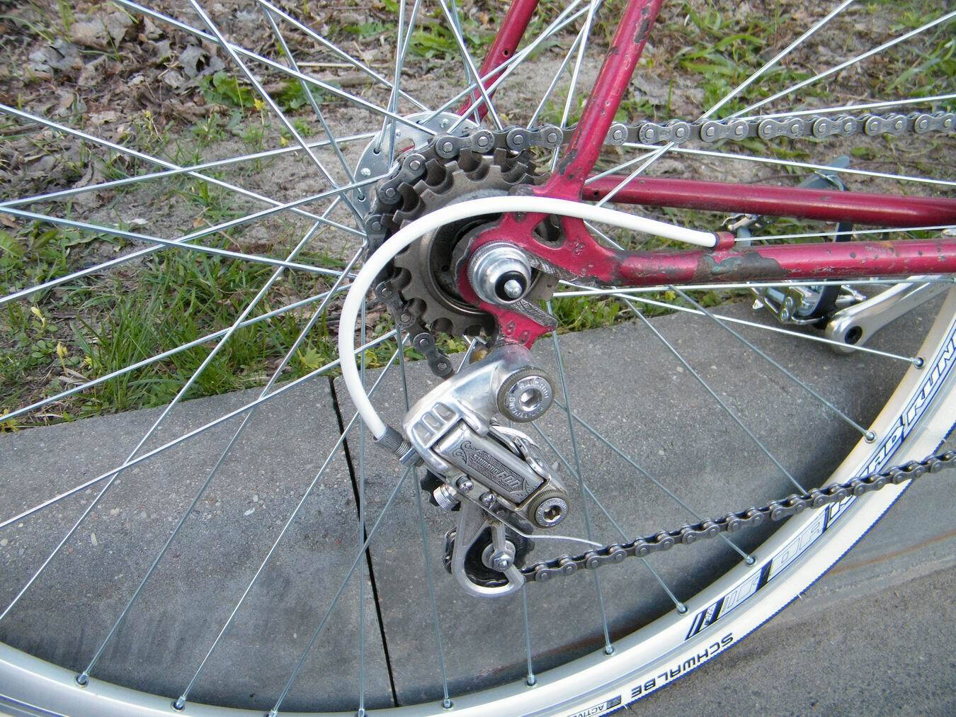

Ну что ж, граждане, встречаем вилочку Fausto Хромми (с)Бегущая Черепаха :)
Надо сказать, пришлось трохи с ней повозиться. Хром-то под краской был, но заматованный, чтобы грунт лёг.. Поэтому пришлось перематовать всю вилку шкурками 1500-2000-3000, и потом шинелькой с пастой ГОИ и веретёнкой.. И для финала прошёлся волшебной американской супертонкой полиролью для хрома, которую батька ещё в 90-е где-то нарыл.. Результат на фотках не так виден, в реале же вилка блестит как зеркало.
С покраской всё ещё не определился, но если и буду красить - то уже в конце сезона, в родной цвет, и закажу правильные наклейки. В этом случае, мне кажется, удастся сохранить олдовость рамы.
Вынос, как видно, пока СШ, руль ищется.. Эмблемка лежит у друга в нерезиновске, жду, когда удосужится отправить мне.. А так уже можно кататься =) Что я сегодня и проделал - покатал в местном лесопарке.. Уже почти научился застёгиваться в туклипсы, и мне они нравятся больше, чем SPD :)
