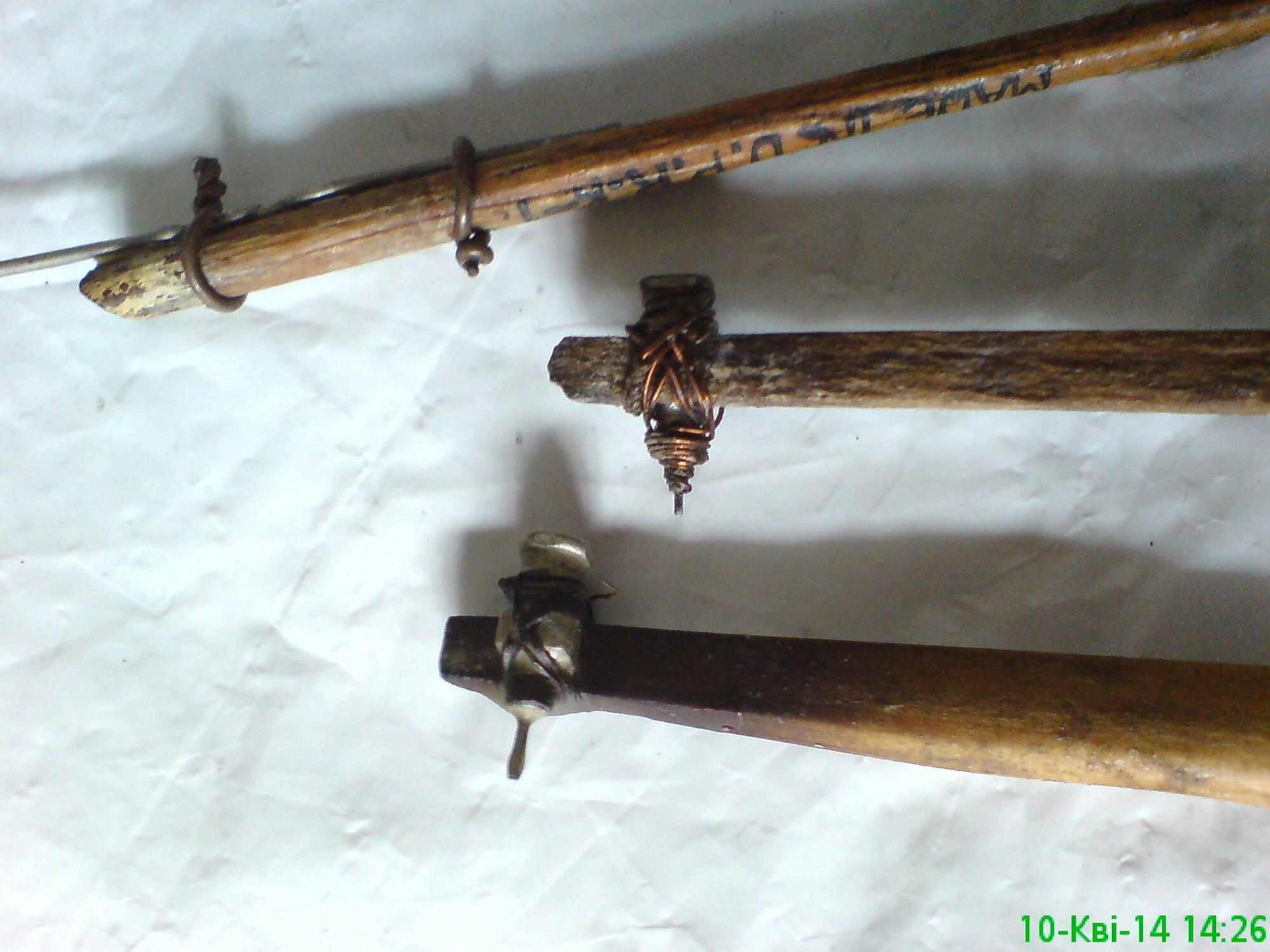

Рейсфедеры, кульманы, лайнеры... А ещё патриоты :facepalm: Я вот хоть и русский, и то знаю (уже третий день :D ) специальный украинский народный инструмент для этих целей :kozak: :D
Он называется ПИСАЧОК или ПИСАК.
Им работают с писанками. Конкретно в такие закладывают воск, нагревают на свечке и наносят воском линии. Вот по-быстрому по просьбе друзей изготовил (медный - это моя импровизация, жестяные - классика):
P1010176.JPG [ 97.67 КБ | Просмотров: 3020 ]
P1010177.JPG [ 62.87 КБ | Просмотров: 3020 ]
P1010178.JPG [ 45.54 КБ | Просмотров: 3020 ]
1.png [ 34.98 КБ | Просмотров: 3013 ]
Проверял водой и кривыми, непривычными руками, и чё-то знакомое в тех линиях увидел :D . Ну здесь это так, для общего развития показал. Хотя несложно догадаться, к людям с каким хобби можно обратиться для нанесения тонких красивых рисунков на раму :roll:

Коллега Ok выше предлагал но кто то 13644 забраковал по причине маленькой емкости для краски. Хотя кТо нам мешает сделать емкость побольше?
И, главное. Для облегчения криворукости работы стандартные средства имеют в своей конструкции Г - образную штучку которая позволяет использовать поверхность рамы или край обода как линейку. ИМХО это очень важная деталь.
kisa' а какой диаметр отверстия у ПИСЯЧКА? Вода не выбегает без разрешения?

Без разрешения не бежит - собственно, как в пластиковых рейсфедерах, с которыми я знаком - пока не коснёшься платы - молчит. Начинаешь рисовать - бежит.
Гм.. ну это ж художники. В ТЗ значился ∅Маленька Дирочка :ROFL: Я сделал 2 мм в медном - расплавленая парафиновосковая смесь не течёт без спросу. Ешё один на 1 мм а ещё один не калибровал - там неправильной формы отверстие как получилось при сворачивании - хз, 0,3 - 0,5 - с тем, чтобы они сами его иголкой раздолбали, как понравится.
Да все подобные инструменты по одному принципу работают, а различия определяются профессиональным назначениям. На писанке не обо что Г-лбразной направляющей опереться :D
Это так, для общего развития выложил и тему поднял :Vel9:

Забраковал писачок топикстартер из-за малого "пробега". Увеличивать резервуар в этой конструкции можно только в ширину, чтобы давление не зависило сильно от кол-ва краски. Но тогда рисовать неудобно
В сткл. рейсфедерах спасает капиллярный эффект и еще в них не так быстро сохнет краска. Наверно они предпочтительнее. :sad:

Просто 13644 мав справу тільки з такими писачками (фото) :D
Якщо озадачуватись резервуарами, то до голки, можна будь-якого розміру примастирити резервуар навіть поршньовий :D вибір від "інсулінки" до "Жане" , але то все одно не то ... думаєм далі.
Поки,що ідеальним варіантом сучасності бачу - маркер ! Я навіть пробував на своїй рамі малювати :yes: Якщо не забуду, ввечері буду біля рами, зроблю фотку.
