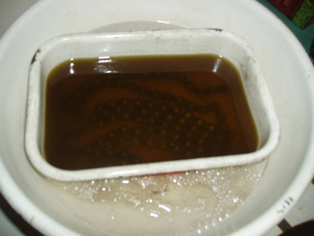

Дорогие коллеги! Пишу вам из горящего танка , пока цепь варится - делать-то нечего, это не по пинам пипеткой попадать :D
Вобщем, это была вторая проварка нулёвой цепи ВВВ сингл никелированной. Первой хватило чуть больше, чем на 100 км (вроде есть такая тенденция).
Материал - парафин пищевой:воск базарный = 5:1
Условия: фикс с самодельной передней звездой (поперечный профиль зубьев делался болгаркой на глаз), так что она вообще получилась шумнее обычной.
Большой город, только асфальт. Дождей я избегаю, получилось проехаться по мокрому асфальту под мрякой километров 10-20 только где-то на отметке 350 км. Температура воздуха всё время была в пределах от +4...5 до +18...20.
За эту каденцию проехал 700 км (ну, до 700 буквально 3 км не хватило). Первые пару десятков км работала совсем тихо, выбрала зазоры, потом (после подтяжки) немного громче, и звук таким и оставался практически до сегодняшнего дня. Километров 10 назад пошёл характерный мышиный писк. Иногда пропадал. Пару раз за эти 700 км чудился писк, но не знаю - был ли он реально. Может в шумах дороги что-то, может действительно какие-то временные условия тот писк провоцировали ненадолго.
Вобщем, приехал домой, решил варить по-новой. Сижу за компом, короче, цепь смазываю :ROFL:
Ну вот, пойду вынимать. Потом добавлю фотки и опубликую этот пост :Vel9:
Комментарий к файлу: Ждём расплавления состава для цепи и закипания чайника для меня
P1010180.JPG [ 89.56 КБ | Просмотров: 11436 ]
Комментарий к файлу: Варимся
P1010181.JPG [ 71.08 КБ | Просмотров: 11436 ]
Комментарий к файлу: Иногда болтаем и энергично шевелим цепь
P1010182.JPG [ 73.11 КБ | Просмотров: 11436 ]
Комментарий к файлу: Вынимаем
P1010183.JPG [ 61.66 КБ | Просмотров: 11436 ]
Комментарий к файлу: Сохнем. Виден дырявый носо... эээ... перфорированая ветошь для протирки :)
P1010184.JPG [ 99.99 КБ | Просмотров: 11436 ]

kisa
А что это у вас вместе с (вместо?) парафином, у меня он прозрачный?
СообщениеДобавлено: 10.04.2014 10:25
ANDYBAZ
:D
ansector
На первой вчарашней фотке, где цепь ещё на твёрдом лежит (да и на первой сегодняшней), практически родной цвет этой бодяги, хотя пяток цепей там варилось (они на всяких дачных и алкобайках у меня и друзей стоят - там статистику не уловишь при малых пробегах и без одометров)
После этой цепи каки немного добавилось - я её не мыл, просто сдул пыль. Ну и старая кака поднялась. Надо уже решать что-то с её отделением. Она не раствор, а взвесь.
Застывший вчерашний воскопарафин
P1010185.JPG [ 69.71 КБ | Просмотров: 11401 ]
Кусок старого, вид сверху
P1010186.JPG [ 98.27 КБ | Просмотров: 11401 ]
Кусок старого, вид снизу - сюда кака осела
P1010187.JPG [ 76.12 КБ | Просмотров: 11401 ]
На моём мониторе цвета фоток передались правильно.
Если взвесь то нужно время. И все время парафин должен быть жидким. Под парафином надо иметь воду для сбора грязи.
Схема видится примерно такая.
Берем высокий узкий сосуд, наливаем немного воды и ложем туда парафин. Берем большой сосуд (чем больше тем лучше, это будет теплоаккумулятор) заполняем его водой и ставим в него узкий. Нагреваем до кипения, плавим парафин. Затем укутываем все это в одеяло и оставляем. Таким образом большой объем воды будет долго остывать в одеяле и даст время для образования осадка и перехода его из парафина в воду. После застывания парафин извлекаем (для этого сосуд должен иметь форму конуса :) ) и возможно соскабливаем нижнюю часть.

везёт вам ,у мня цепь ваще в растворе парафина невидна :digger: помешиваю и вынимаю вслепую :biker:
СообщениеДобавлено: 10.04.2014 13:18
ansector
:yes: Это ярко заметно в процессе получения сплава. Чистый парафин-как водичка.
Victor Reshetnjak
:good: В воду осаживать :yes: Да фильтровать попробовать. Хорошо тем, у кого счётчика на газу нет :-P
usafa
Та непонятно, как оно на свойства влияет. Понятно, что отрицательно, но вот насколько - хз.
