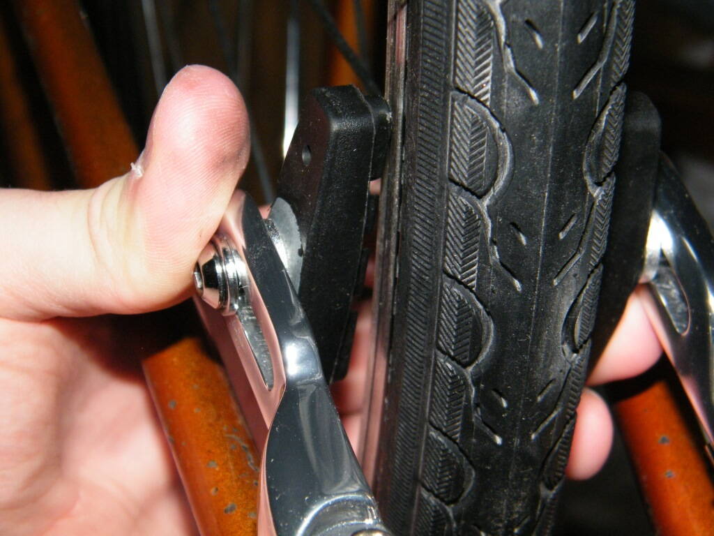

Небольшое обновление есть, в начале темы на последней фотографии турист, так вот родители привезли от него руль с тормозными ручками и седло. Тормоз сзади поставил но вот беда-колодки длинные и пока одна сторона прислоняется к ободу, другая не достает ~5мм, это как то регулируется или тупо притирается? Так-то немало притираться надо...

По тормозам - после затяжки крепежного болта, пару раз сжать рукоятку, и посмотреть, равномерно ли прижимаются колодки. На самом деле визуально может казаться, что одна колодка вот-вот коснется обода, а другая быть на расстроянии 1 см. Это скорее всего потому что сам тормоз чуть повернут, его можно провернуть поровнее и поджать гайку крепления. Или если не получится забить на это - потому что колодки все равно сжимать обод будут равномерно по мере сжатия тормозной ручки, главное чтобы они не терли обод во время движения.

Вы не поняли, относительно обода отцентрировать тормоз не проблема. Сама колодка прилегает к ободу неравномерно.

Я могу врать (чесслово не специально!), но я встречал такое явление, называется TOE-IN - это для улучшения торможения (чтоб не визжали и плавненько усилие наращивали). По идее угол должен регулироваться (есть не везде). Можете поискать по "brake pads toe in", если буржуинским владеете.

Jansky83, думаю, Вы не правы. В итоге получится просто напросто хорошенько изношенная с одной стороны колодка. Нужно что-то подогнуть мне кажется :yes:

Посмотрите на саму колодку, в месте сопряжения с рычагом тормоза, должна/может быть сферическая часть, позволяющая ориентировать колодку относительно обода.

Такой ажиотаж и никто не сказал в чем ошибка =(
