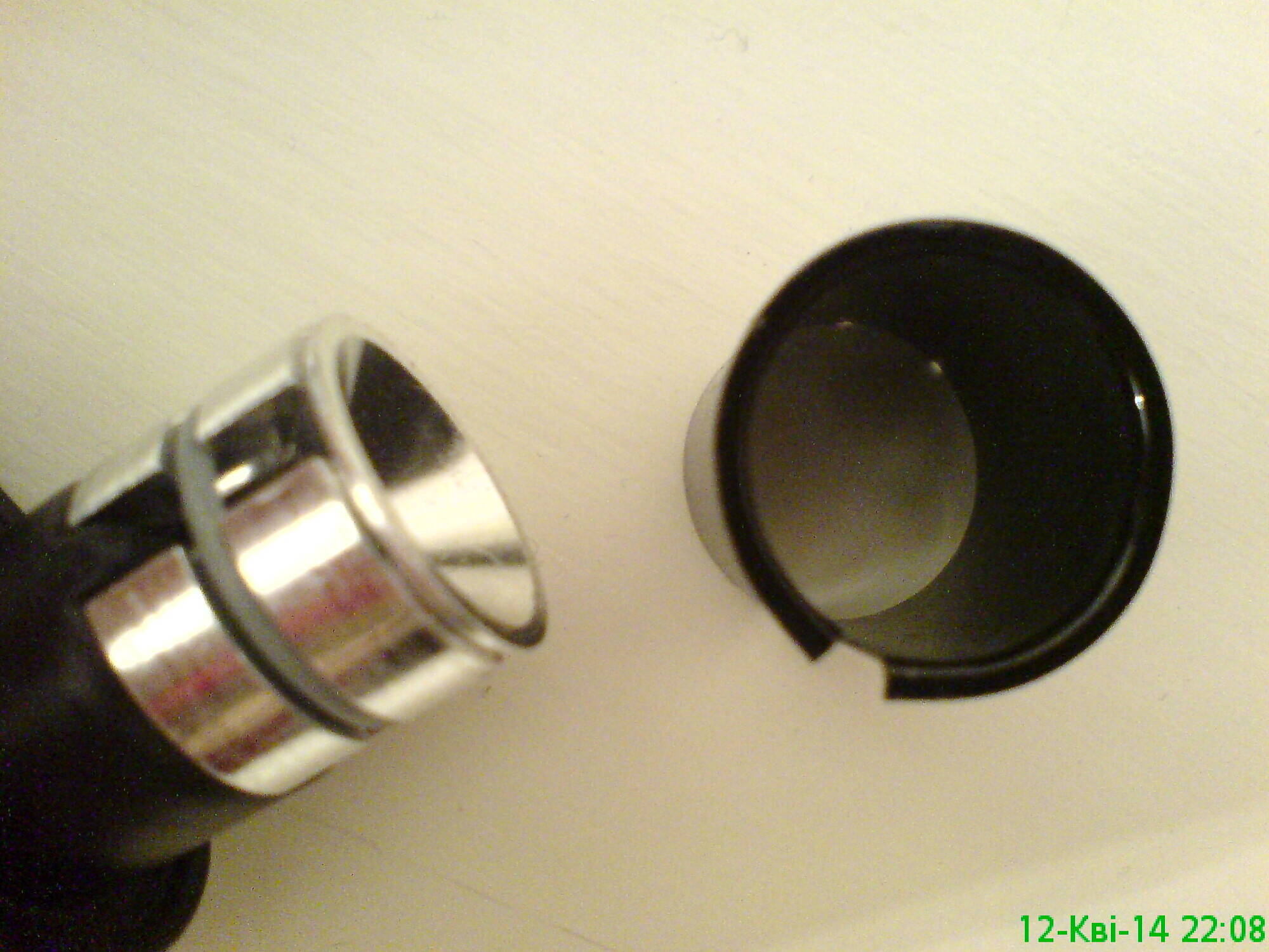

Подскажите ктонить, как такие тормозные ручки крепятся на руле http://www.ebay.com/itm/New-Tektro-RX-4 ... 565199cd55
Я понимаю что вставляются в отверстие, но как дальше, их распирает внутри или что?
Думаю по принципу выноса

Siapa писал(а):
их распирает внутри ...
:yes:
Якщо зовсім не зрозумілий процес можу ввечері сфотографувати !!!

Бегущая Черепаха писал(а):
:yes:
Спасибо!
Было бы замечательно глянуть наглядно!
Спасибо!
Думаю принцип зрозумілий ?!
DSC02643.JPG [ 594.65 КБ | Просмотров: 1502 ]
DSC02647.JPG [ 569.62 КБ | Просмотров: 1502 ]
DSC02648.JPG [ 855.12 КБ | Просмотров: 1502 ]
Спасибо!
Да принцип понятен, спасибо!
