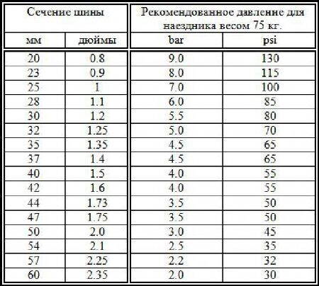

http://www.velostyle.com.ua/135529.html ребята подскажите сколько можно качать покру без болезней типо взрыва или недокачивания? Покра с камерой.
на покрышке ничего не написано?

Та написано диапазон 2.5-5.5 атмосфер. Это слик 1.5" я первый раз с такими сталкиваюсь. Накачал 3 атмосферы и вот думаю может маловато? Непробьет до обода? А если надуть сильнее растянется как презерватив тонкая будет пропадает ли уупругость.
а, чё думать то? ощущать надо...да и вообше , не в той теме пишете...

ощущения это хорошо но :cry: бывает разное, пишу не в теме :cry: вы уж простите добавлю фото как качать по ширине может кому то понадобится
wp-content-uploads-2013-01-img_436.jpg [ 45.49 КБ | Просмотров: 887 ]
