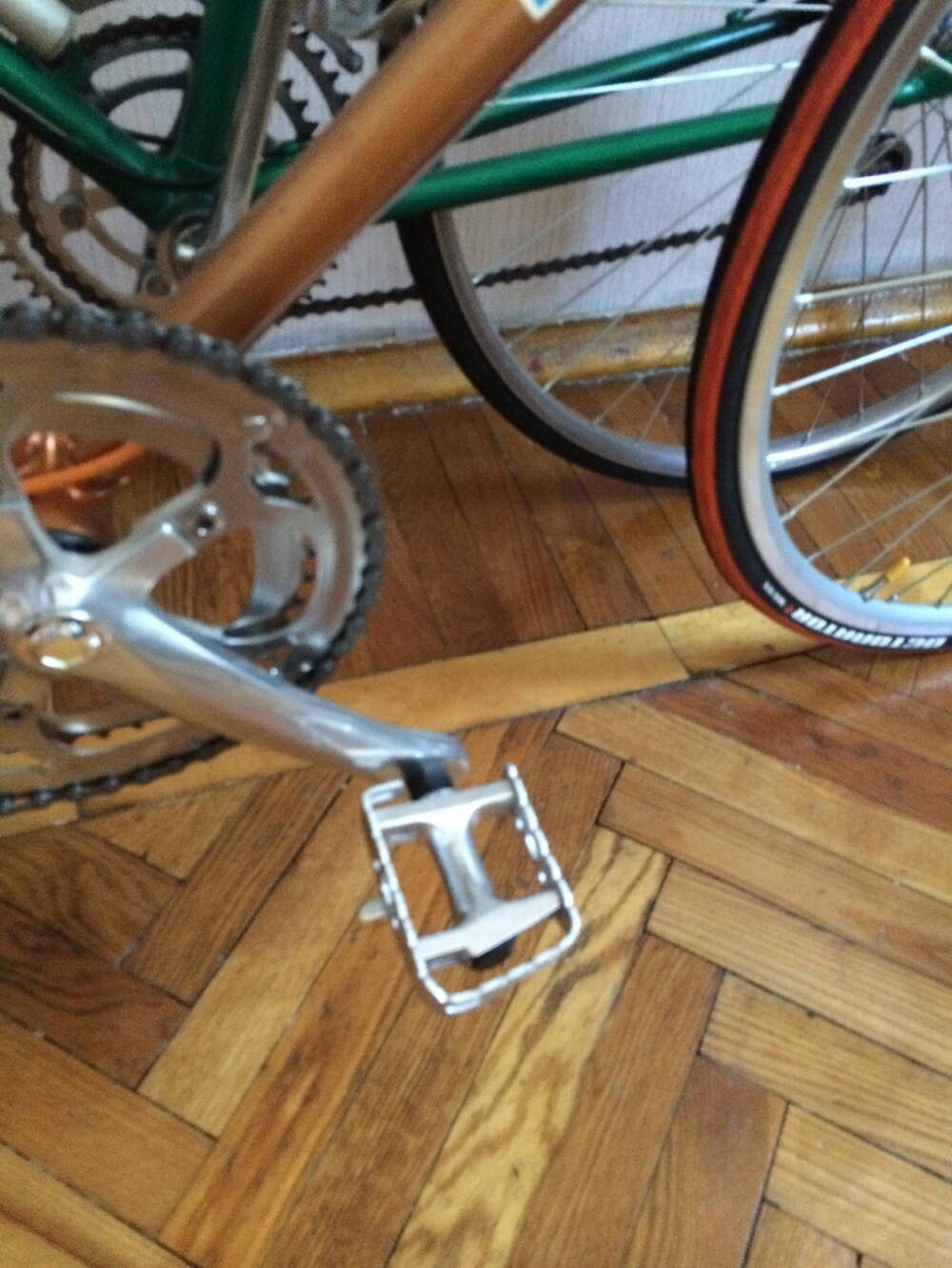

Вот на СШ "фестивальный" встали вот такие педали, думаю так будет по лучше
IMG_0178.JPG [ 406.9 КБ | Просмотров: 3803 ]
IMG_0179.JPG [ 447.73 КБ | Просмотров: 3803 ]
IMG_0180.JPG [ 463.75 КБ | Просмотров: 3803 ]
СообщениеДобавлено: 11.04.2014 12:12
Вооот, теперь совсем хорошо стало :yes: Туклипсы нужны - педали ассиметричные, на них неудобно, когда повёрнуты вверх ногами.
Туклипсы есть, и родные ХВЗ и пластиковые к этим педалям, но вот привыкнуть к ним я так и не смог раньше, надо будет попробовать следующим летом(
