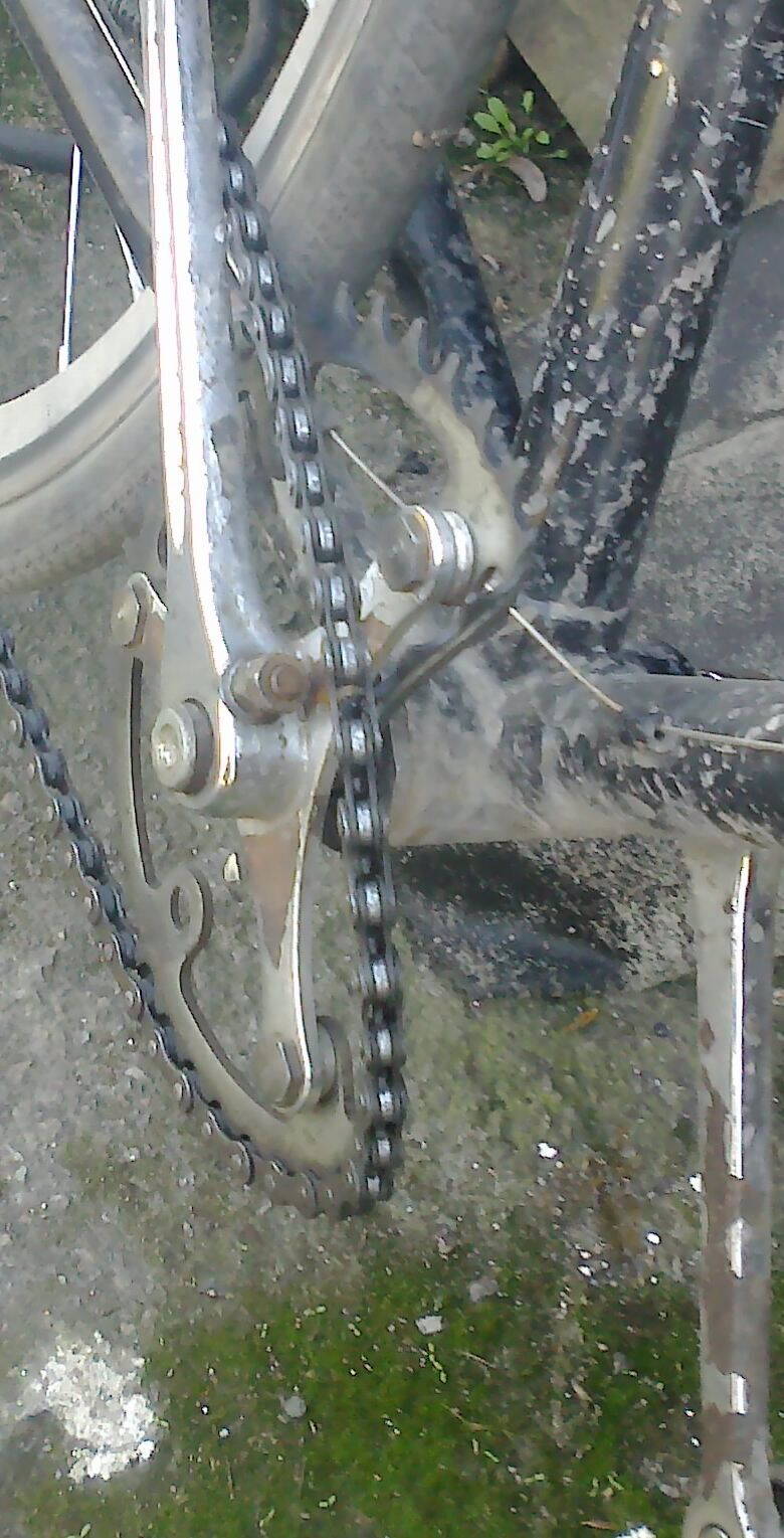

По алю пятилапке были темные с чуть даже синевой те что лопнули, а беленькие хвалят, но у меня небыло :( По железным трехлапкам: первая была родная с Туриста 88г (зеленый с железными хромироваными защитой и звездой) лопнула практически возле педальной резьбы, была заварена и эксплуатировалась пока не лопнул второй шатун уже в паре сантиметров от резьбы педали. Потом взял шатуны от Турист Спорт 91г (красноватый с хромироваными шатунами, анодироваными звездами 40т и 52т и пластиковой черной защитой) и тут уже по скидушке стало заметно какие дули крутит эта трехлапка - ровнял почти каждый день и всеравно шатун лопнул в проклятом месте, причем еще и подогнулся в месте разрыва, поставил вместо него старую вареную трехлапку и оставил одну звезду 40т. Сейчас в связи с подгоном от друзяк поменял систему с ... фиг его знает с чего: такая же трехлапка с ощутимо увесистымы звездами 53т и 43т и более качественным хромированием (прям отгибаеться как фольга, а не шалушиться как краска), оставил звезду на 43т и вот уже больше года радует, и даже ровная на глаз :) Видать к большим звездам больше силы прикладываю :) Ни на шоссере Шиму, ни на ХроМо полушоссере Кампу, ни на ХроМо туринге девченки Шиму не ломал и не гнул, причем на всех алю звезды.
СообщениеДобавлено: 25.04.2014 17:03
Сообщения: 389
Город: днепропетровск
Зарегистрирован:18.07.2013
Перехвалил мля...
2014-04-25-177_1.jpg [ 193.57 КБ | Просмотров: 1571 ]
2014-04-25-176_1.jpg [ 251.61 КБ | Просмотров: 1571 ]
