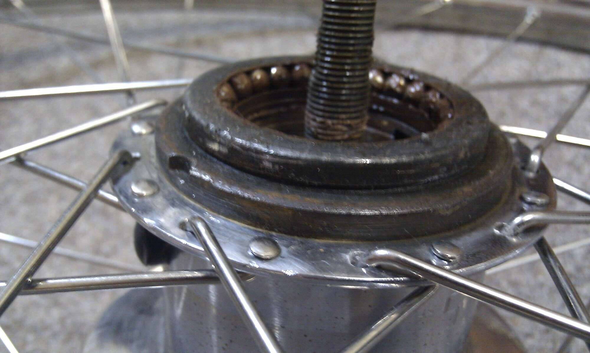

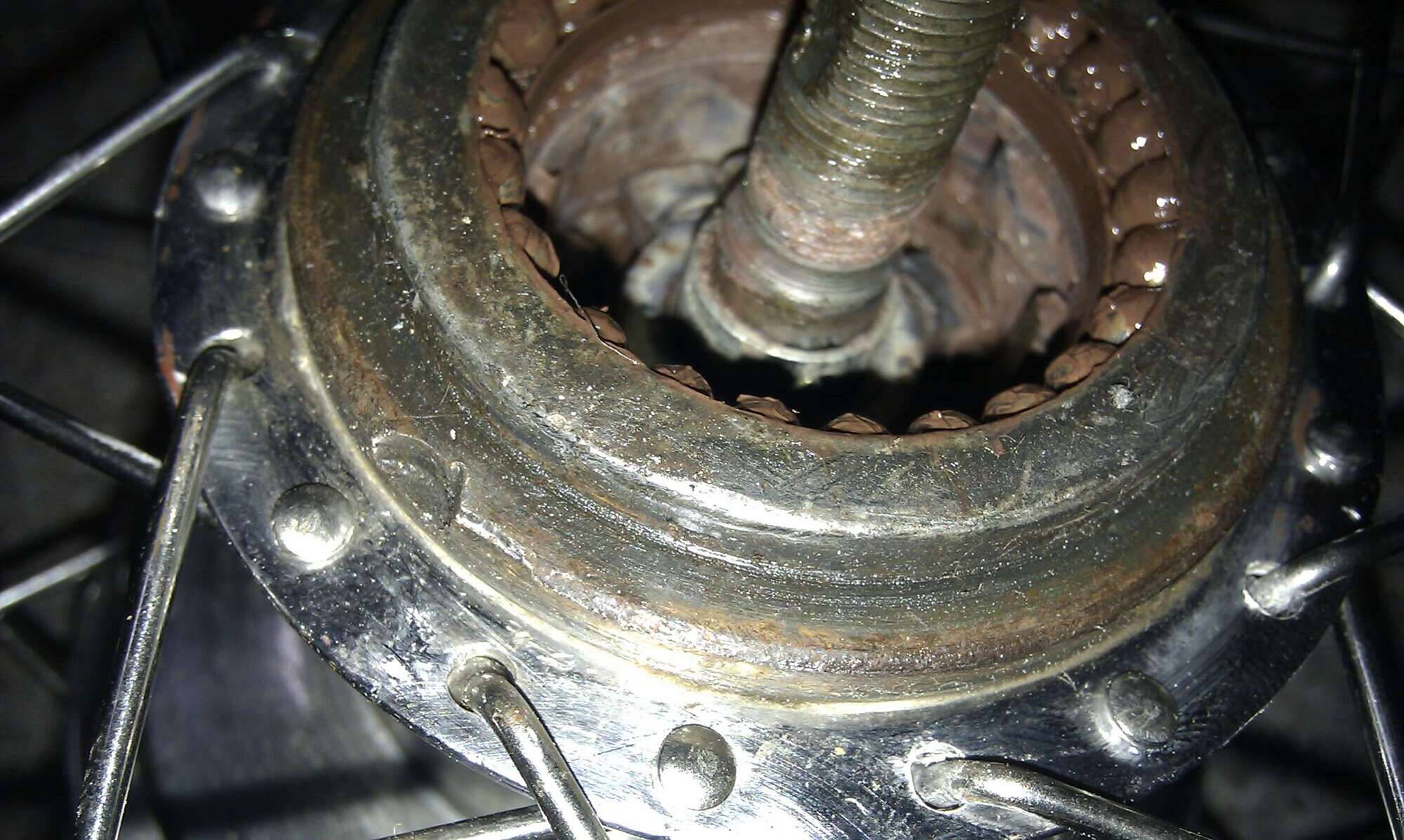

Собрал колёса. С передним всё норм, а вот из задней втулки, которая на первый взгляд была без криминала и которую я не смог разобрать, вытек излишек свежей смазки рыжего цвета. Снова снял сцепление и заглянул внутрь, а там всё рыжее. Однозначно надо разбирать, но снять обойму снова не получается, нужен дибильный ключ который нереально найти.Изображение
Молоток+ударник пока тоже не помогают, оно хорошо прикипело. Дело осложняется тем, что выемки под ключ полулунные и долото выскальзывает. Но варианты как это победить ещё остались.
И ещё забавная вещь. На задней оси нет контргаек конусов. Либо они были протеряны предыдущими механиками, либо так и задумано, что контргайками являются зажимные гайки оси. В любом случае это странно, но с этим я ничего не сделаю так как резьба на оси совсем английская и гаек таких не найти.

О мля :sad:
А я тебе показывал свои СА с барабанами. Пока не разбирал, но на задней под снятой трещёткой виден промышленный подшипник, просто напресованный на ось. За ним трубка-проставка и единственная гайка. Всё. Так что может и у тебя так и задумано.
Ключ, ключ.. Ты б показал то место, которое открутить надо...
 Заголовок сообщения: Re: Газель

У меня насыпные, всё олдскул.
Вот фотки.
Вот ссылка на мистера Брауна http://sheldonbrown.com/sturmey-archer/sprinter5.html. Хоть страница и про 5-скоростные, но открываются они так же, см Diagram 7

СообщениеДобавлено: 12.05.2014 14:56
Типа сюда и "семейка" советская не подходит/не берёт?
IMAG0084-1.jpg [ 35.66 КБ | Просмотров: 2112 ]
Ну хз. Для самопальщины нужен цефенбор. Взять толстую железяку, просверлить соответствующие отверстия
Деталь.png [ 11.97 КБ | Просмотров: 2112 ]
Потом, базируясь сверлом цефенбора соответствующего диаметра на центральное отверстие, вырезать большую дырку
Деталь2.png [ 13.92 КБ | Просмотров: 2112 ]
Общая форма - по вкусу и возможностям. В лунки можно просто подставить обломки свёрел, а можно их приварить аккуратно где-то сверху, чтобы не выпадали - так, чтобы швы не мешали встёгиваться ключу в деталь. Сверху нас ничего не ограничивает, поэтому толщина всей этой фигни может быть значительной - заодно и привариться удобно.

У меня этого нет.
Я пока думаю о более простом варианте.
Мне мои тиски совсем не жаль, они старые и хреновые. Собираюсь просверлить на боковых торцах губок отверстия, сделать резьбу и вкрутить туда 2 болтика с круглой головкой под внутренний шестигранник. Ну а дальше понятно.
Самый резервный вариант превратить болгаркой лунки в шлицы.
Можно ещё попробовать в Велопланету прогуляться, они ими торгуют и обслуживают. Вдруг у них есть девайс для срыва.

:yes: Или так. Но тисками или покоцаешь сильно (кто мне о своём перфекционизме рассказывал? :wink: ) или те болтики погнутся нафиг..

Тут втулку лечить надо а не о царапинах в малозаметном месте думать. :facepalm:

Нашёл болтики пятёрочки, должны выдержать если под самую головку вкрутить. Головка просто идеально в лунки входит. А вдруг сработает...

Ну хз, пробуй. Там можно, в конце концов, действительно не копировать фирменный ключ, а как бы сверху круглые фиговины вставить. Пробуй...

Втулка там - Sturmey Archer AW или A-что-то там, но по сути они очень похожи. У Шелдона Брауна было о том, как разобрать. Мне безо всяких специнструментов удалось разобрать без особых усилий.

Втулку разобрал. В конечном счёте всё свелось к молотку, ударнику и ещё одной паре рук подержать за обод. Причиной гемороя оказались прикипевшие 2 витка резьбы. Источник ржавчины не определён, так как ещё ничего не мыл, бензин закончился :eek: Зато пружинки на собачках целые!
