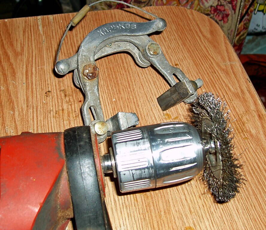

По поводу красоты тормозов. Мне не очень понравилось состояние поверхности Ваших на фото - предполагал, что поверхностный слой металла превратился в окислы - он мог просто облезть, и всё.
Сегодня мне пришли визуально в таком же состоянии. Попробовал отчистить жезезной щёткой на дрели - :good: . Только ж нежно! Поверхность после этого почти готова к полировке. Ну, можно наждачкой повыводить ещё. Сами надписи часто нечетко выбиты даже новые - как повезёт. Обратите внимание, что рычаги взаимозаменяемы, и на заднем "мордой к стенке" тоже выбит логотип. Выбирете рычаг покрасивее, и вперёд ставьте его.
