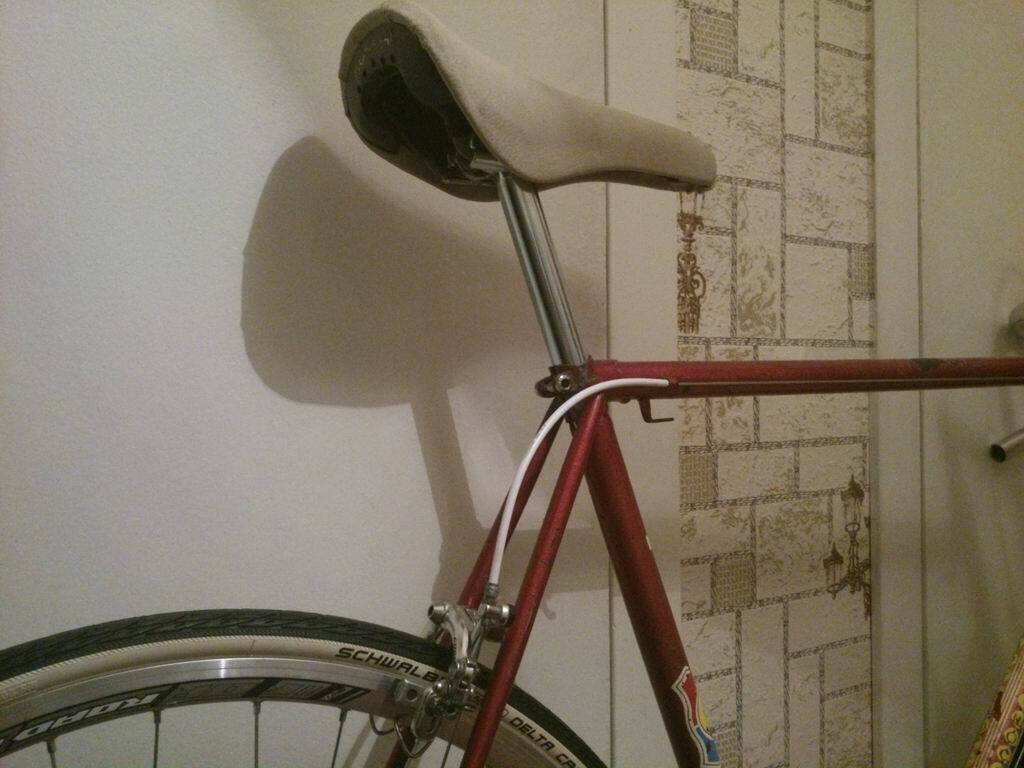

Всем привет.
Наконецто собрали мои колеса, вот такие получились
Сорри что не перевернул фото, пишу с телефона
СообщениеДобавлено: 19.04.2014 16:40
Хорошо собрали, правильно.
З.Ы. А зачем фотку переворачивать, колеса они ведь круглые :lol:

Всем привет.
О, обода как у меня :D
Колеса то круглые, а диван то нет)))
Осталось не много з/частей до полной сборки, но по времени это может не много затянуться(((
Продолжение следует...
