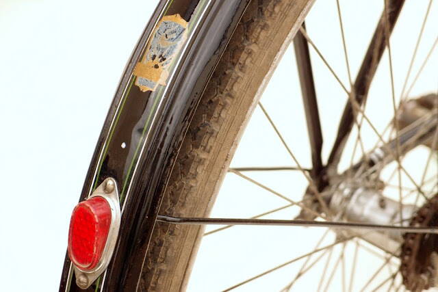

Поменяю,куплю,приму в дар такой вот катафотик :cool:
1375.jpg [ 74.57 КБ | Просмотров: 2678 ]
