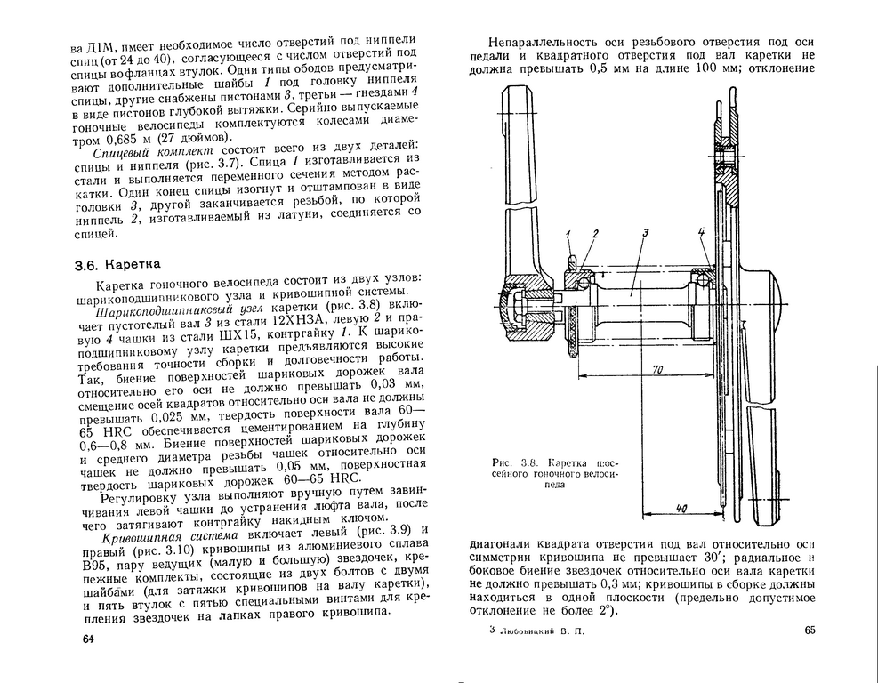

Каретка СЗ (конструктивно такая же):
Гоночные велосипеды_34.png [ 204.06 КБ | Просмотров: 3878 ]
