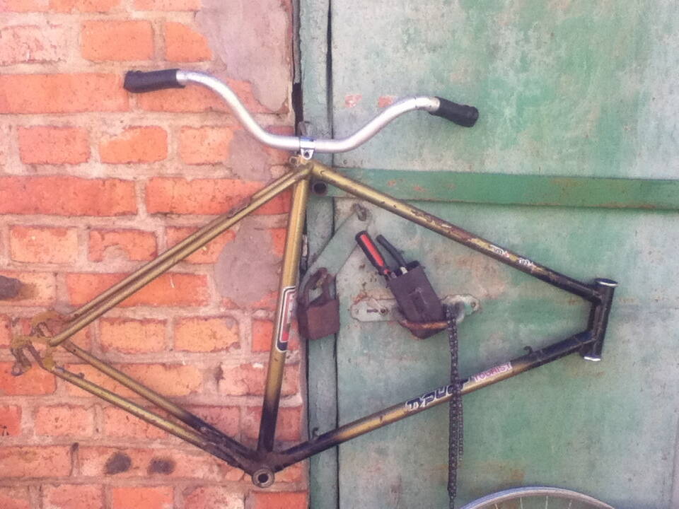

Сегодня была преобретена резина, как раз та, которую и собирался, засмотрелся на шоссейные шины мишлен, но цена укусила, да и думаю со временем если желание будет, приобрету) Так же нашел на рынке дядьку, за символическую цену у которого есть и рули и обмотки и выносы и седла и все на свете производства ХВЗ, сейчас собираюсь вел перебрать, почистить, одеть новую резину и прокатиться.
А вот и сам вел)

О, так он вроде лучше, чем я думал! Вроде 90 года? Визуально гораздо веселее, чем моё 92 :yes:
На шоссейные шины не смотрите - они к этой раме только ударов в Ж добавят и лишних нагрузок от ударов и вибраций.
Если захотите руль-баран, сначала попробуйте у кого-нибудь. Они есть туристовские - многим крайне неудобны - узкие. А есть стартоновские. Они пошире и отличаются усилением - трубочкой, напрессованой посередине руля (откуда и толщина 26 мм вместо 24). Но к нему вынос другой нужен. Стартоновские выносы из алюминия ьбрать стрёмно - часто ломаются.
Как ведут себя тормоза? Меня интересует, чётко ли они отпускаются? Не трут ли иногда по ободу? Наверное, желательно заменить колодки на современные буржуйские.

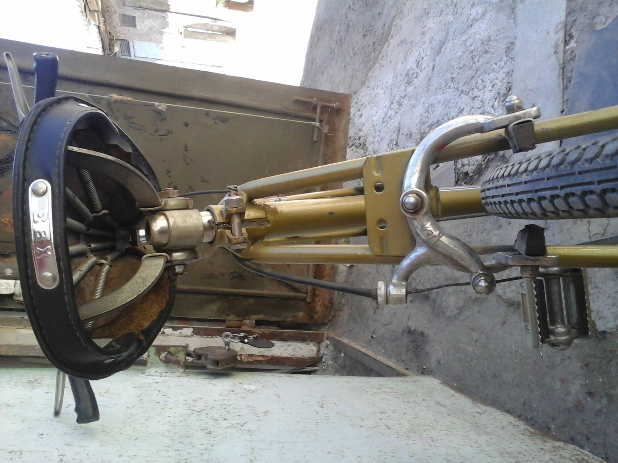

Только оторвался от вела, разобрал все, что смог, остались только спицы со втулками в ободах и вынос на руле, ручки с руля не снимаются вообще, сидят намертво. Покатушки решил отложить до окончания всех работ, увлекся этим делом не на шутку :D Сегодня планирую начать ноджачкой чистить раму и мыть все для подготовки к покраске. Кстати, снимая втулки посыпались подшибники, они как я понял там просто в смазке плавали, без корпуса, как на заднем колесе, так и на переднем.
Тормоза работают отлично, по крайней мере передние, задние тугие, аж выворачивать крючок надо, чтобы сжались клешни... нужно как я понял подтянуть тросик, колодки стоят почти новые, совсем не потертые, руль хотелось бы широкого барана, чтобы была возможность ездить прямым хватом, но я пока сомневаюсь, баран, или прямой с рогами, но склоняюсь к барану, как то ближе он мне)
Седухой доволен, она в неплохом состоянии и вполне комфортна)
Подскажите, нужно ли снимать втулки со спицами для покраски, или же можно не разбирая все это сделать. И что делать с подшибниками, выпавшими из втулок, я их бережно собрал и положил в коробочку)

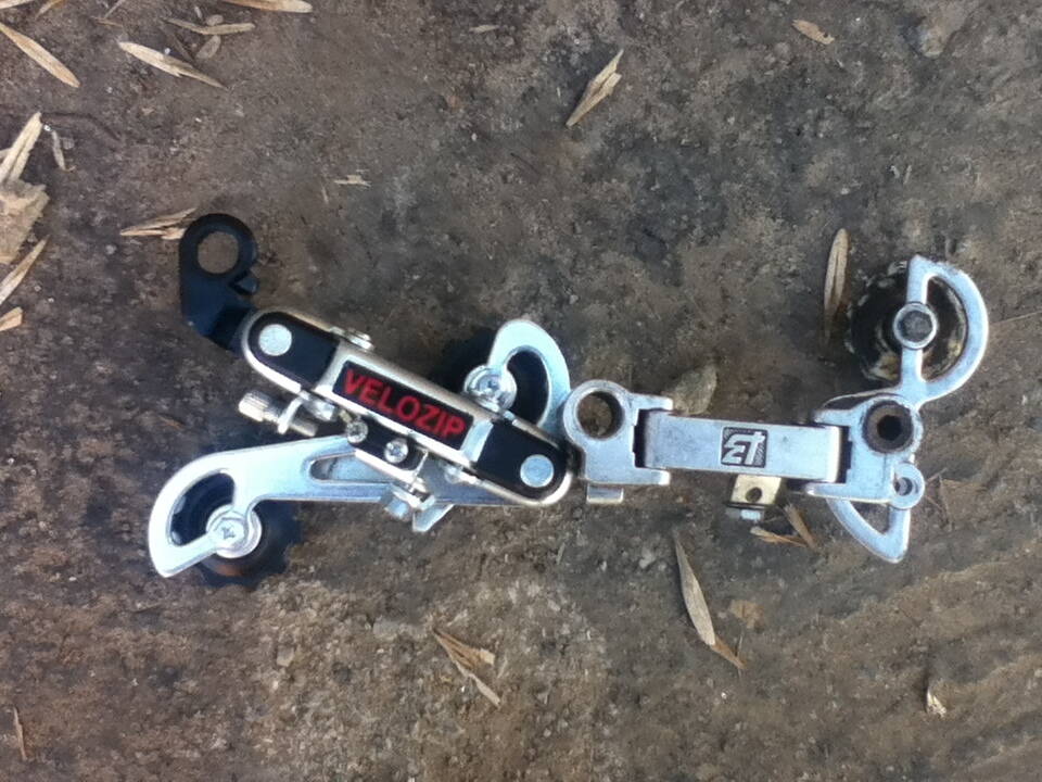

Комментарий к файлу: Кстати о переклюке, была вот такая найдена в гараже в процессе разборки, не пойму, возможно ли ее восстановить, но очень хотелось бы, так как она родная)

Переклюк можно восстановить, тупо с китайского переставить ролик и все :) А зачем втулки красить? Если алюминивые то полернуть и будут "кампа", а если железные/хромированые то можно шнурок повесить и в процесе езды заблестят. Кстати и на алюминевых ремешок помогает слегка.
