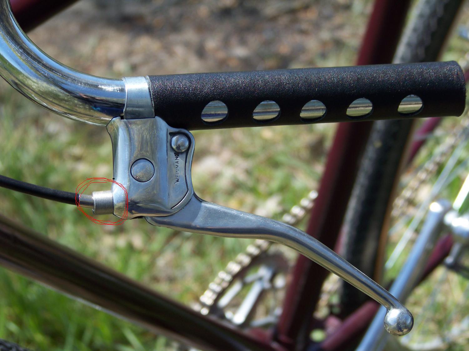

:D Вот с Вашими-то возможностями (это я о ролике и шайбах) можно и латунный наконечник выточить, в который с одной стороны рубашка вставляется, а вторая его половина входит в существующую бонку, и за счёт ступенчатости упирается. Оно будет красивее, чем перепайки и т.п. - в такой ажурной бонке, как у Вас стоят. Я б по такому случаю его и на дрели выточил :D И трос ровно подходить будет - и эстетика и чёткость переключения улучшится. Ту часть, что в бонку входит, для красоты полезно сделать миллиметра на 2 длиннее бонки - чтобы "прошивала" её насквозь. А та, куда рубашка входит - миллиметров 10 длиной.

:yes: kisa, вы как всегда на высоте :Bravo: !
А мне че то тямы не хватило :sad: , на тормозную ручку ведь тоже самое делал только из черняка...
Будет исполнено :smile: , причем и на тормозной переделаю, сделаю тоже из латуни.
kisa -генератор идей :D :

:shock: Чермет? я на Вас удивляюсь :D Люминь ещё бы понял (кстати может и не стОит латунными блестяшками перегружаться - на раме оно с роликом играть будет, на осях тоже уместно, а на ручке - смотрите..). И это... там у Вас какая-то лажа с глубиной и внутренним диаметром? Ну, что она рубашку троса нормально не направляет... При самостоятельном изготовлении можно ж подогнать получше - длиннее сделать и плотнее :oops:
:yes: да, возможно вы как всегда правы...латунь будет на ручке не оно. Делал на скорую руку, размеры взял примерные- по памяти :facepalm: , поэтому чуток не угадал... Спешил же показать :smile:
Все поправлю, обещаю, вы ж меня знаете!

Ну не знаю, латунь на ручке как раз самая классика, и латунь красиво перекликалась бы с другими латунными деталями.
Вот пример, на старых ручках стояли латунные упоры рубашек тросика.
Можно еще и заглушки в руль латунные выточить, или классической сферической формы или по рецепту kisa с утопленным центром.
IMG_0082.JPG [ 445.63 КБ | Просмотров: 1928 ]
Согласен, латунь-хорошо :smile: Но просто у меня на велике уже и так много всяких "золотых" фигнюшек... просто и правда что бы не было перебора :sad:

Ну уж эти 3-4 мм латуни из ручки тормоза не перевесят образ)) Может это конечно мое видение, но оно основано на некотором стремлении все улучшить))

:yes: воно все гарно поки воно дозовано ... якщо для Вас не проблема виготовити - робіть, міряйте, пробуйте, самі і побачити ! В латуні є превага вона гарно окисляється і стає менш помітною( не так кидається в очі).
Також вважаю,що на ручці воно не зіпсує (до циганщини ще далеко),а добавити може :yes:

Да можно будет попробовать сделать еще один и из латуни, прикинуть как будет смотреться. Все равно этот буду переделывать. Сделаю два. Как раз сегодня купил кусок латунного кругляка :smile: , дорожает нынче все, уже 60 грн или 180руб теперь уже на наши с вами деньги за кило просят...
шайбочек теперь наделаю :wink:

Тепер моя черга питатись про шифтер і трос. Ти використовував таку "ferrule" :D ,я к на картинці ?!
Маю на увазі закінчення троса з таким зацепчиком ?! Якщо так,що за звір і де взяв !? Дякую.

Привет и Львову :) Да, прекрасно понял о чем речь, использовал и ferrule и тросик с таким наконечником. Но у меня все это шло в комплекте. Честно говоря, там в этом всем самым важным является именно наконечник тросика, а та ferrule, чтоб рубашка не болталась :smile: . А, там кстати родная рубашка тоньше обычной, так что имей ввиду, это я к тому, что если вдруг, совершенно случайно, найдешь ту ферруле, то на обычную рубашку не налезет :facepalm: Так что, либо где то заказывать фирменный комплект из тросика с рубашки, либо колхозить. Подобие той ферруле вообще не проблема выточить из латуни например, ну или из любого другого металла, а вот с окончанием тросика, это к тов. kisa , он мастер у нас по всяким таким делам :yes: kisa- генератор идей :good: !
Со всеми там размерами, если что посодействую.

Ну я вже все зібрав, все працює і переключається :yes: Закінчення троса ... напильник в допомогу і все стало як рідне, а цю верулле :D , таки так прийдеться виточити :yes: , а то трос не по феншую треться об корпус манетки :sad:
Ще раз дякую !!!
