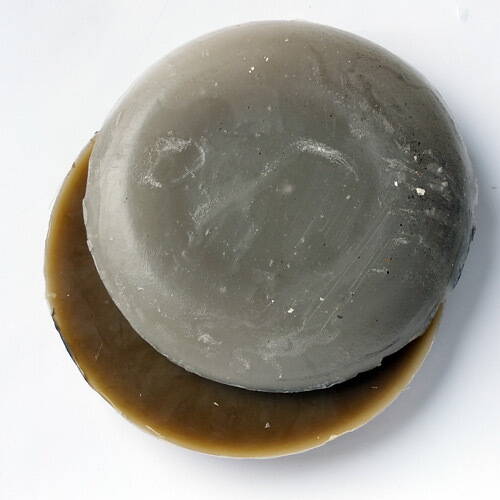

Воскопарафиновая смесь 1:1 пробегала всего-навсего 370 километров. В том числе, правда, выдержала значительный маршрут по хардкорно пыльным дорожкам и пару часов езды под дождём. Вот после дождя и запищала, совершенно внезапно для меня; до того не было никаких предпосылок — ни скрипа, ни шелеста. Пришлось опять капать жидкое масло, а затем мыть в бензине.
Сдаётся, что дождь плохо влияет и на парафин. Вопрос нуждается в дополнительных исследованиях.
К сему прилагаю фото своих «таблеток»: парафиновой и воскопарафиновой. По ним же можно представить форму чеплашки (она грязная, выкладывать её фото в таком виде я стесняюсь, а мыть лень). В общем, моя чеплашка — это обычная миска, в таких дают суп в тюрьме.
