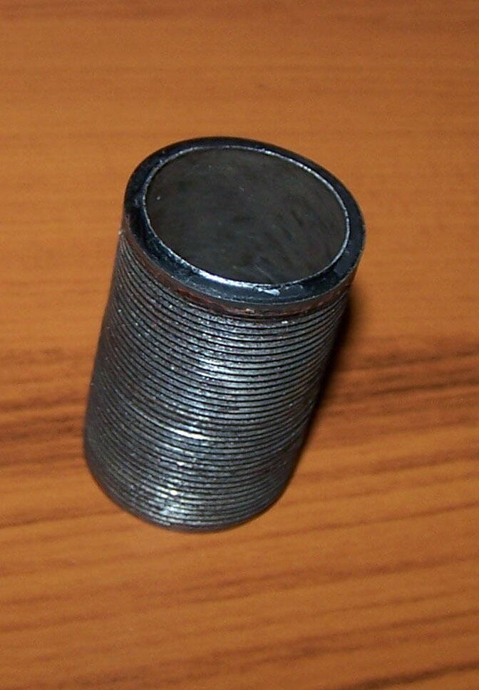

Вчера решил подготовить вилку к доварке штока. Обрезал старую резьбу и новый кусок.
Обидно, что не хватало каких-то 8-12 мм. Резал труборезом сантехническим.
Думал им только риску сделать, а резать болгаркой. Но неожидано труборез хорошо начал резать, буквально минута и вилка разрезана.
Сталь довольно мягкая.
Обрез видно на фото, плюс том, что торцевать не надо, только завал небольшой изнутри снять.
Маловастенько отрезал. Сварщик на резьбу может залезть.
Деревяшку во внутрь не забудьте забить. И резьбу защитить. Удачи. :)

Не, эта часть не выброс, просто сфоткал для илюстрации среза. На рабочих частях уже снята фаска под сварку.
Варить буду по вашему "рецепту" с деревяной бобушкой внутри.
