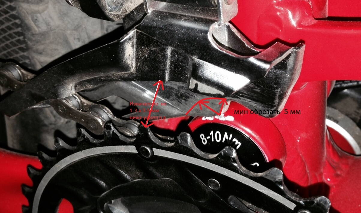

Здравствуйте!
Столкнулся с такой проблемой, купив Norko Fluid 7.2 в стоковой комплектации, передний переклюк бьет по перу - если поднять выше то трет об цепь. Настраивали в 2 магазинах дело в перекидке все ответили. Куда смотрели производители вопрос, будут делать туда к ним запрос ,ну а пока они решат его, Что мне делать? Может кто уже сталкивался с данной проблемой...
Говорят нужен переключатель с короткой задней стенкой.
____ 1.JPG [ 840 КБ | Просмотров: 2084 ]
____ 2.JPG [ 905.38 КБ | Просмотров: 2084 ]

С кареточным вроде не станет уже смотрели на московском в Байкспорт как то так...
Если подрезать чуток то о перо бить не будет, но изначально если ставить спереди большую растояние между внешей и большой звездой уже изначально не 1-3 а 3-5, получается обрезать нужно минимум 5 мм,
Кроме того что бьет еще трет если cзади маленькая стоит, то о саму рамку трет идет излом 2-3 градуса по высоте
А переклюк двигается только в горизонтальной плоскости? В вертикально его нельзя никак поднять или опустить, не трогая сам хомут крепления на раме.
Если так обрезать, что может быть существенного?
2.jpg [ 275.75 КБ | Просмотров: 1960 ]

Я бы советовал показать еще раз грамотному механику. Де то там должено быть положение при котором и шарнир не цепляет и цепь не трет
Вот же Ваша рама и Ваш переклюк. Как то работет (Кстати хоть на фото и не видны звезды, выглядет так что до звезды расстояние порядочное, инкак не 1-3 мм)
Я думаю что все же есть изъян конструкции этой серии рам
Потому как вижу в раме 2014 года переклюк сделали креплением прям к раме без хомута и вынесли чуть назад. Видемо из за этой проблемы.
Но почти уверен что потратив достаочное колличество усилий можно настроить и Ваш ничего не пиляя
Думаю здесь могут Вам посоветовать кто может взяться за эту не простую задачу.

В 2 магазине решили данную проблему, как и предлогали некоторые , кто думал что каретка не 73 а 68, добавлением шайбы со стороны звезд. Тоже так думал, но насколько это черевато ?

Да каретка 73 тзначально написал, просто в магазине в другом в Днепре, они добавили еще 1 , т.е. получилось у них 2 кольца проставочных, Вот и спрашиваю чем это черевато ?
TYtvwvb0ND8.jpg [ 190.19 КБ | Просмотров: 1676 ]
zioUU9GtcYo.jpg [ 190.61 КБ | Просмотров: 1676 ]

как минимум тем что у вас шатун теперь не стоит на шлице нормально а висит :)
