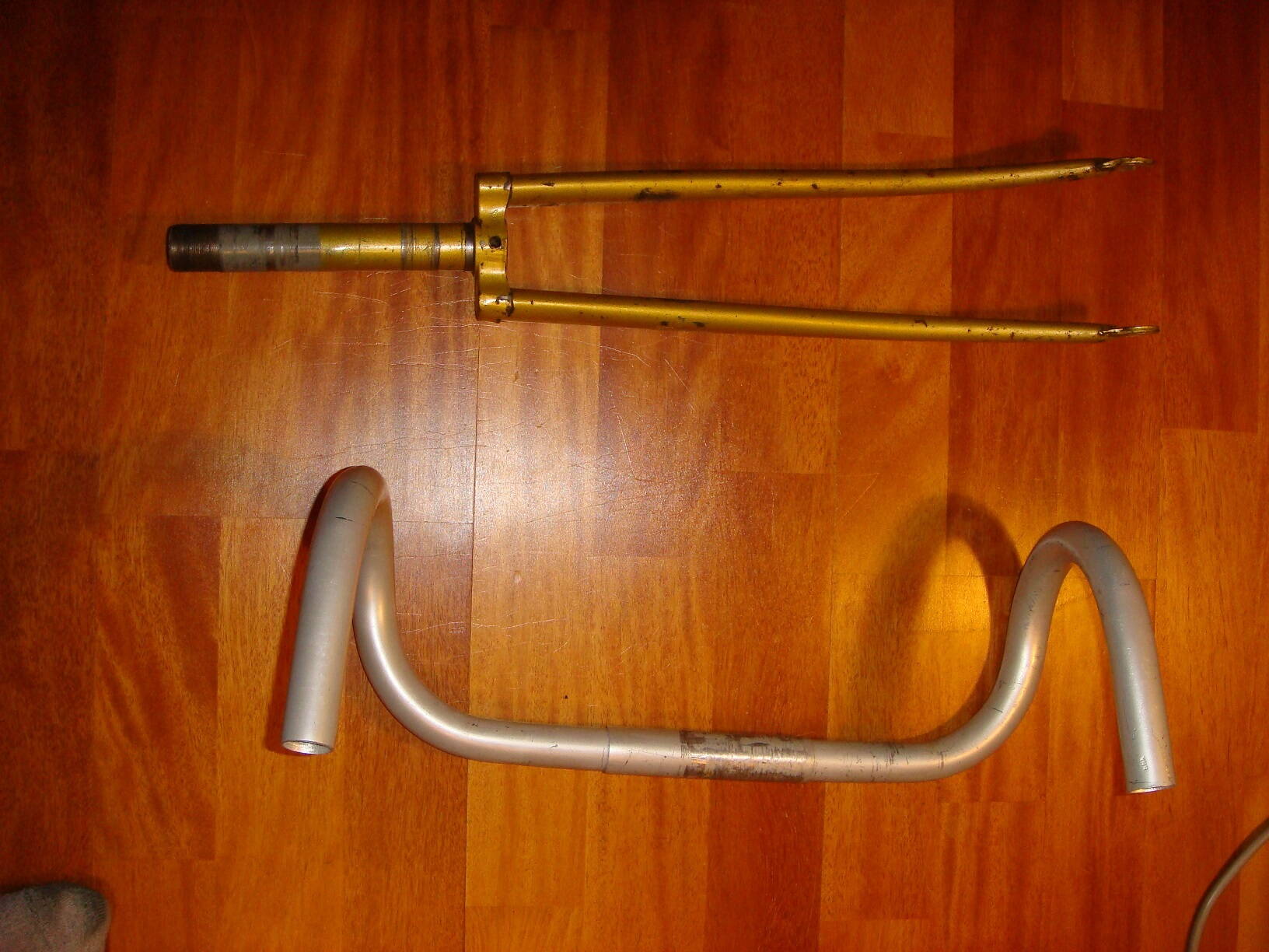

в общем, по-наследству достался старенький старт-шоссе, после того как я демонтировал детали и узлы которые не подлежали восстановлению, в более-менее удовлетворительном состоянии осталась рама, вилка, руль, каретка, шатуны и педали. хочу сделать фикс, тобто необходимо купить новые колеса, звезды, тормоза но при этом хочется по-максимуму использовать уцелевшие детали.
поэтому прошу совета тех кто имел подобный опыт, какие подобрать и где купить колеса/систему/прочее, возможно б/у(хотелось бы уложиться в 1,5к грн)?

Педали эти... ну годятся условно для сингла, но не для фикса. Самое ценное в них - колпачки :lol: Не шучу - делал ретро-велосипед именно с такими педалями, еле добыл недостающий колпачок. Педалей в сборе таких валом в хор.сост., но без колпачков. Зае Надоел всем киевским барыгам, пока нашёл download/file.php?id=246373&mode=view/P1030094.JPG
А, фикс из стартона - доволен , он случайно стал моим основным велом, ибо нервный, резкий и перемещаться на нём налегке по городу получается быстрее и легче, чем было на шоссере.
Если ему назад поставить трещётку и задний тормоз - получится сингл с таким же характером.
Нервный и резкий он из-за тонких шин (20-23 мм) высокого давления (8,3-9 атм) довольно высоких ободов (30 мм) и специфического спицевого набора. Это одна крайность - жёсткий динамичный (насколько возможно на этой раме) "костотряс". По проходимости - хреновато ехать по грунту 400 м перед дачей, там, где он не укатан до состояния "бетона" - переднее колесо ножом врезается в землю.. По городской проходимости - по бровкам езить не столько вредно для него, сколько стрёмно и некомфортно. По брусчатке Красноармейской и Площади ленинского Комсосмола :D - терпимо, хоть и трясёт. А вообще это зверь для проспектов.
Максимальная вменяемая другая крайность- шины 32 мм и одинарные обода (двойные не прочнее, а жёстче) как на Туристе или как на стартоне не на трубках. И спицы набраны крестами - спереди в 2, сзади в 3 - не больше. Он будет соответственно на уровне советского стартона по динамике и комфорту. По динамике немного выигрывать у туриста, а по комфорту - на его уровне, даже чуть приятнее. На таких ходили в походы не только по асфальту viewtopic.php?f=31&t=160854&start=75#p1127116 . На такой комфортно- вальяжный вариант можно влепить сзади и втулку Торпедо (как на Украине - с тормозом), но для города желательно добавить и передний тормоз - от родного до дискового, как, например, здесь viewtopic.php?f=31&t=116223
Некий промежуточный между ними по комфорту и динамике вариант - двойные обода невысокие и шины 25-28 мм.
В случаях более вальяжного, чем мой, велосипеда, предаточное отношение придётся понижать, иначе на Телиги не заедете. У меня 49:16, на совсем мягком из предложенных нужно ставить (мне - это для примера, такие вещи индивидуальны) где-то 48:18, наверное.
Лепить высокие обода под толстые шины смысла не имеет.
Посадочная ширина обода под шину 20-25мм должна быть 14 мм, под 25-35 мм - 19 мм (они ещё и дешевле).
Тут другой вопрос - какой у Вас рост? Рама, похоже, очень низкая. У меня рама обычная 56 см, при моём росте 190 седло вон как в небо трчит - это ненормально, вообще-то.
